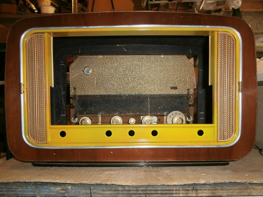

Bref, je me suis lancé dans la rénovation de ce Voix du Monde, et surtout son châssis bien rouillé, et un boitier moche. Le voilà avant !

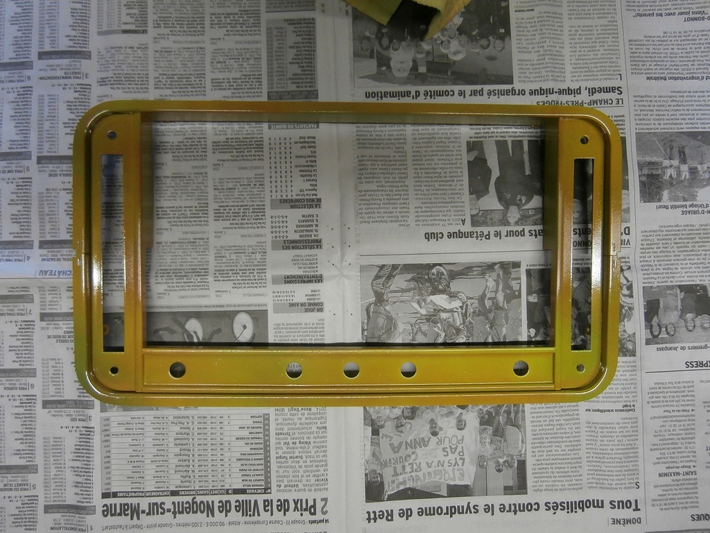

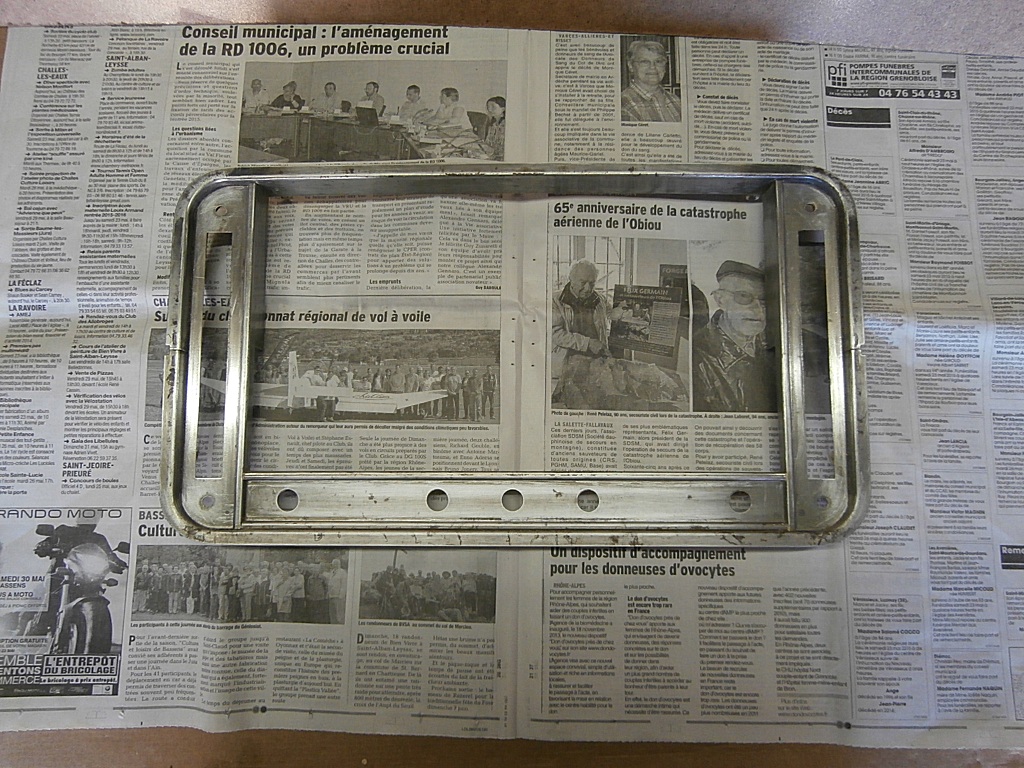

En revanche, pour le plastron en métal, j'ai fait des expériences artistiques !
La peinture d'origine s'écaillait, aussi je l'ai gratté jusqu'au métal (très facile) avec un grattoir.
Ensuite peinture issue d'un ensemble primaire, mais alors là, raté, trop moche avec le boitier en bois
| Sujet : Restauration en cours - Voix du Monde 55 - Nouveau | De vptt Le 15-07-2015 à 10:20 sta |
Puis je me suis souvenu de la pire note obtenue au collège en dessin pour avoir mélangé des couleurs froides (vert, bleu) à des teintes chaudes, dont le veinage du bois.

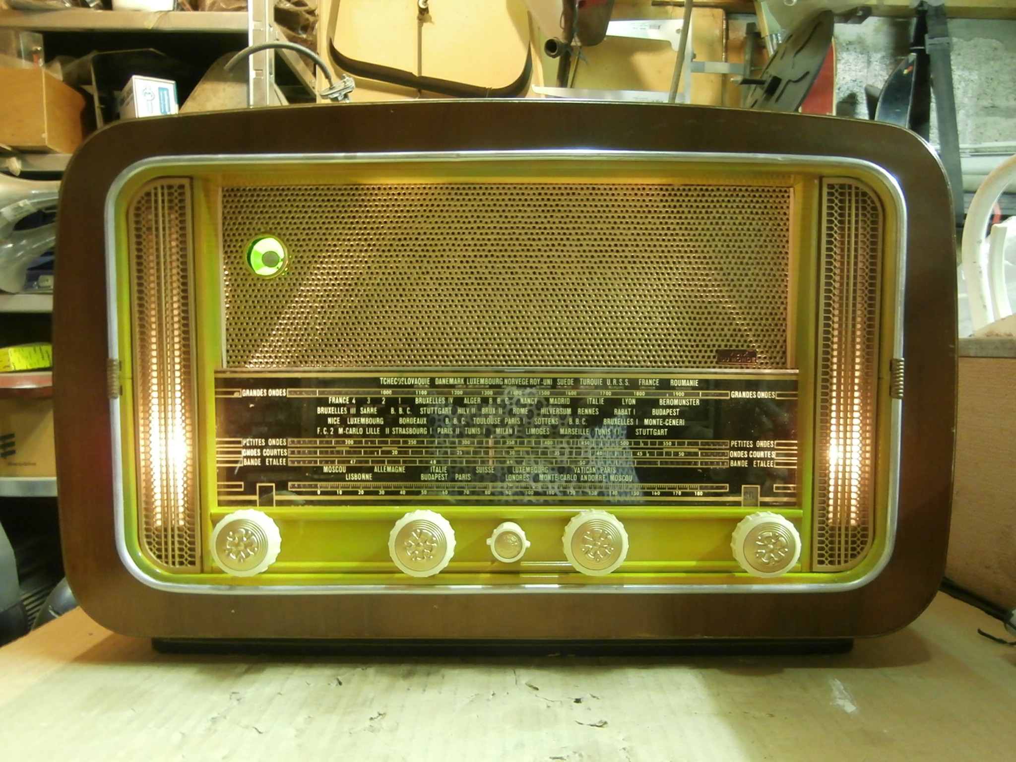

Aussi, je me suis lâché, et j'ai composé avec d'autres couleurs primaires, jaune et rouge pour obtenir ceci, en fait exactement la trame de ma chemise. Bizarre, mais voilà ce que cela donne. jusque qu'à la dernière prise de vue, avec montage de l'accastillage.

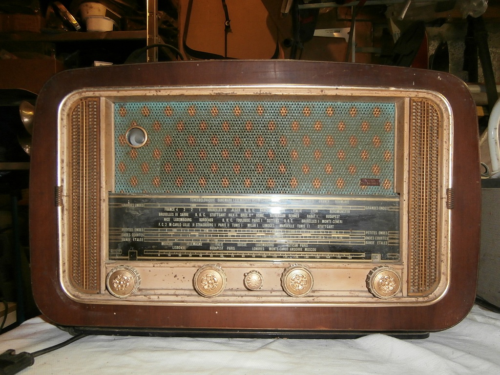

| Sujet : Restauration en cours - Voix du Monde 55 - Nouveau | De omale 13 Le 15-07-2015 à 10:33 sta |
voila ta trouvé la bonne teinte ,mais le vert n'était pas si
mauvais que sa une fois remonté cela n'aurez pas choquer ,
moi j'ai celui la mais il me manque la glace des station
fedha 63

Ce ne sont que des expériences de peinture en rapport avec ce que je possédais, 4 bombes primaire de même marque. Je n'avais pas de beige - qui serait la couleur d'origine -, mais je reconnais que le "gris" de celui de Phil s'harmonise bien avec la caisse, tous les clinquants remontés. Peut-être que le "vert" aurait pu passer finalement. Ce qui est sûr, c'est qu'appliquer plusieurs couches de peinture nuisent au remontage ! Je le saurais la prochaine fois. J'apprends tjrs

| Sujet : Restauration en cours - Voix du Monde 55 - Nouveau | De omale 13 Le 15-07-2015 à 13:56 sta |
re
limage de celui que je montre ses pas le mien
le mien je les refait pareil a l'identique "je m'applique
pour le bois " et la différance celui que j'ai a l'œil dans
la vitre des station au lieu d'être en haut a droite

| Sujet : Restauration en cours - Voix du Monde 55 - Nouveau | De vptt Le 16-07-2015 à 22:34 sta |
Je vous remercie pour vos commentaires !
Voilà, je viens de le remonter et tester. C'est OK, il fonctionne encore !
Reste juste à re_câbler le fil agrafer au boitier (et à l'intérieur) à celui des OC qui pendouille dans un coin. Mais le cadre fonctionne, et avec une antenne, l’œil magique donne un bon rendement.
Les loupiotes sont d'origine, je les ai juste dépoussiérées.
