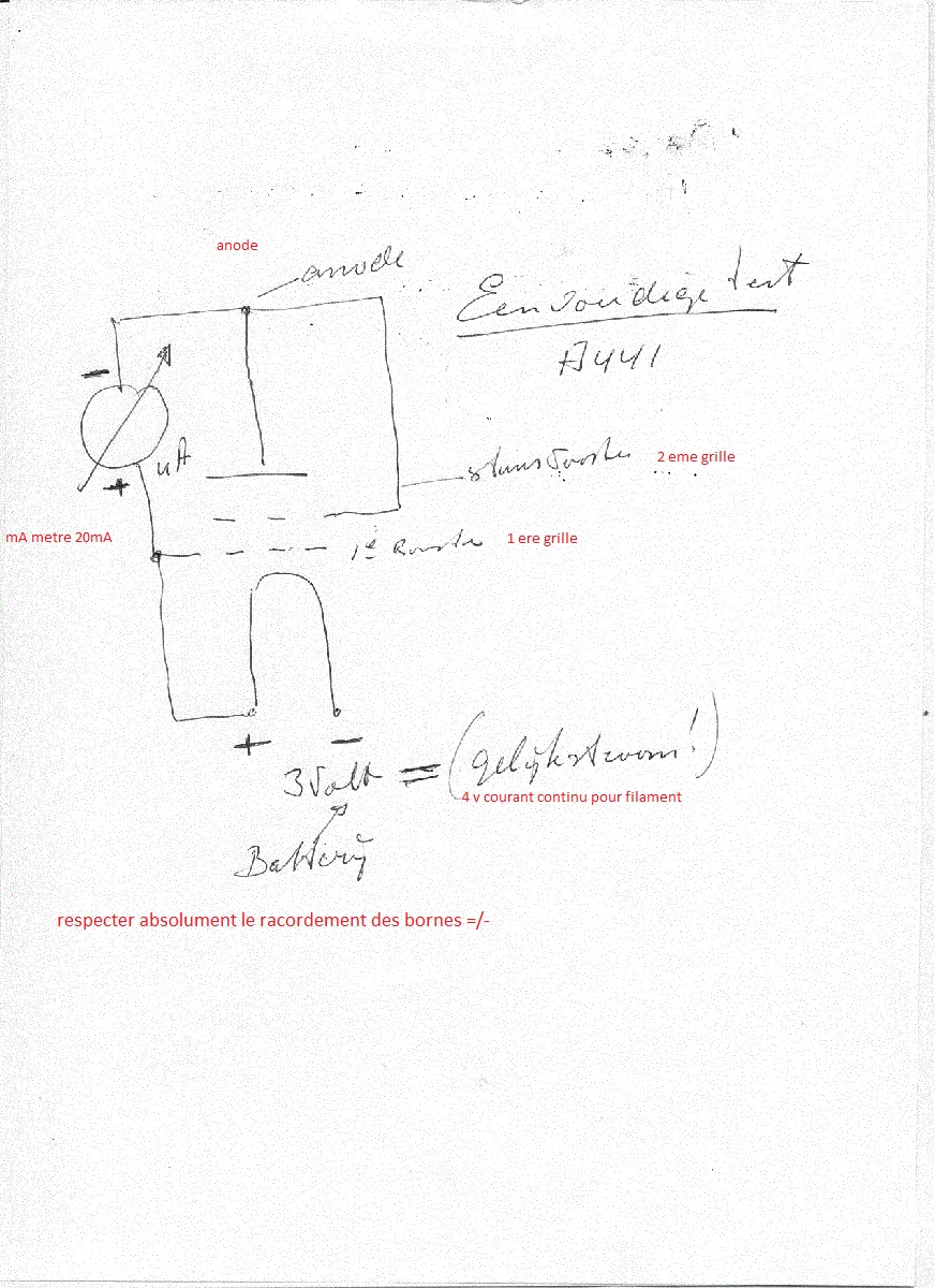

Bonsoir trop souvent des amateurs des tsf des année 20 sont a la recherche d'une bonne bigrille.Trop souvent il se font rouler par le vendeurs.Leurs explications: filament bon mais pas de fiche sur mon lampemetre (ce qui est vrais ) Ou la lampe débite comme neuf.Alors quand on leur demande de combien de mA la lampe débite et comment ils ont mesurer le debit ils tourne autour du pot.Parfois ils ont meme fabriquer une sorte d'appareil de test et sur le cadran de leur appareil on voit une echele de 10mA ???????Sur l'echelle de 10mA ont voit que la lampe a un debit de 8mA (notament une MX80).Allors vous pouver etre sure que la lampe est plus a moitier user .Une MX80 neuve a une emission de +/- 20 mA.Si ont fait cette remarque au vendeur il vous dis ' ah qui mais avec mon metre il faut multiplier le valeur obtenu par deux (hahaha )
Pour cette raison je vous donne ici un petit schema pour tester les bigrille vous meme (par ex sur les bourse d'echange) La tension filament est 4 volt en non 3 volt comme indiquer sur le schema.Ce test donne une tres bonne vu sur la qualite de la lampe .Ne vous laisser plus jamais rouler bonne soirée Freddy
