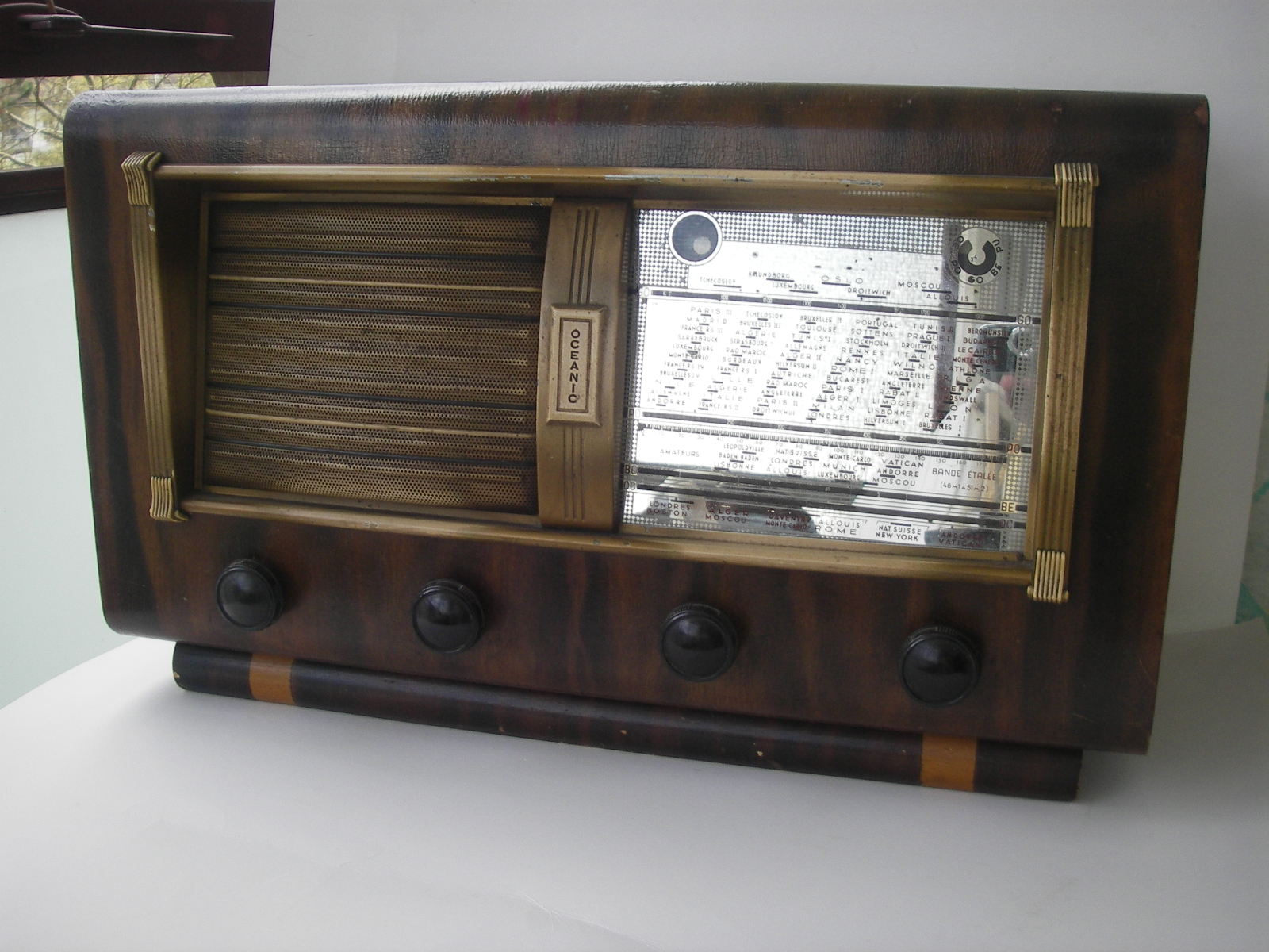

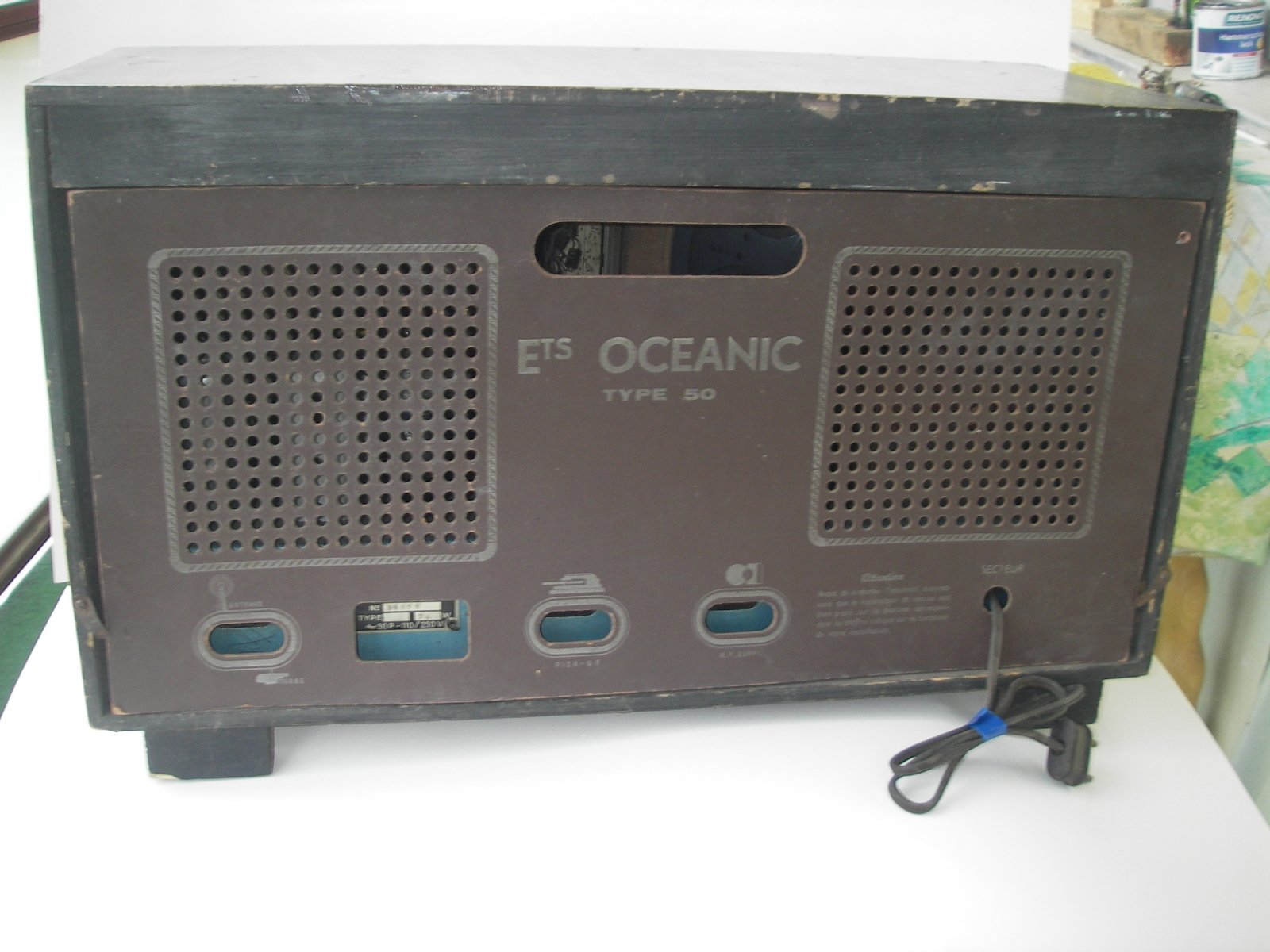

    Au début Avril, je pourrais acheter une belle radio avec échelle de miroir.

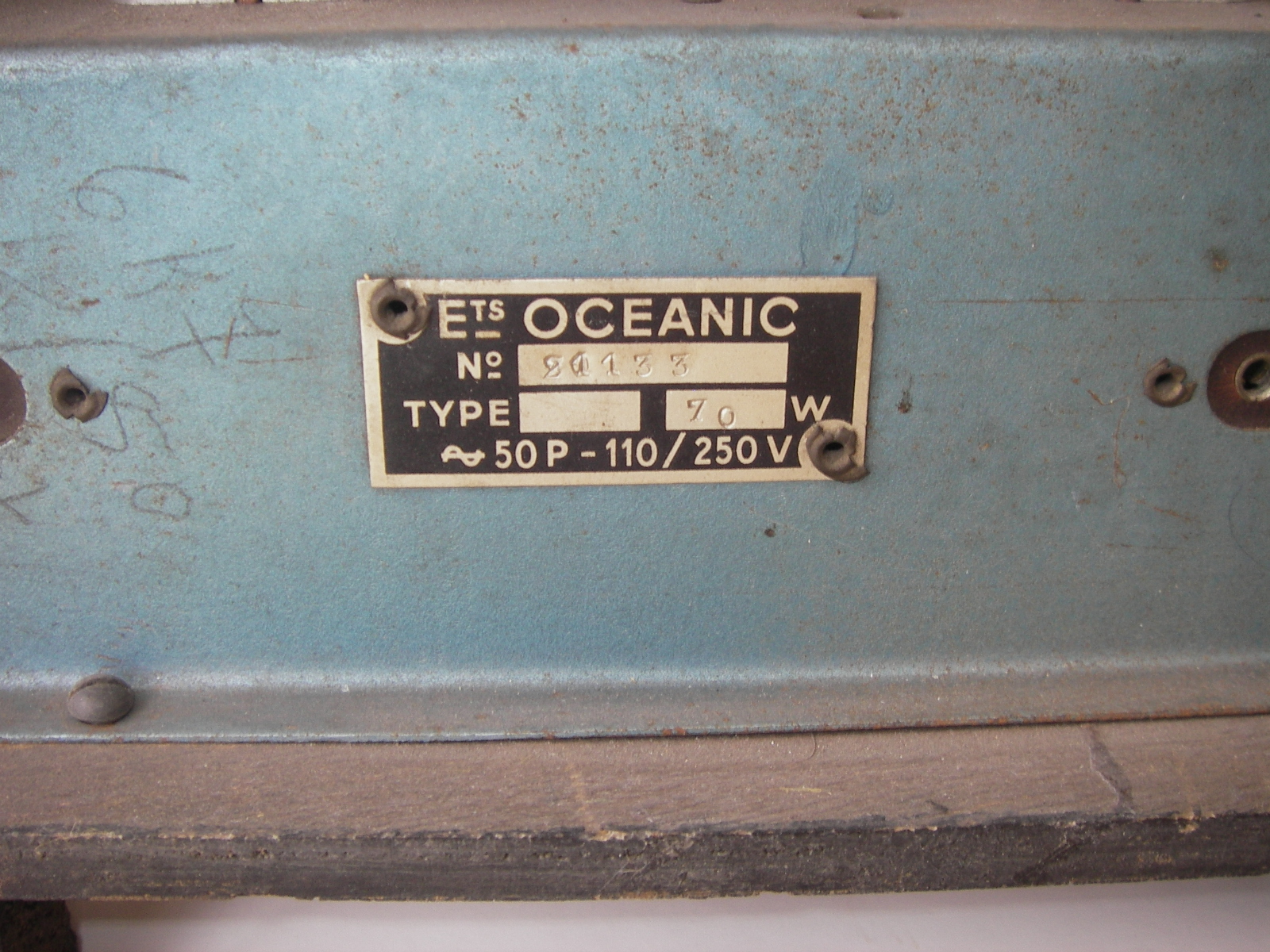

    Ets Oceanic Type P50.
    Quelqu'un sait-il cette radio?
    Quelqu'un at-il d'un schéma de circuit?

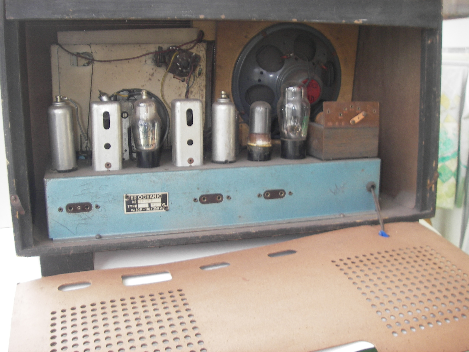

    Vraisemblablement, les lampes de courant est erroné.
    Actuellement: Rectifier 5Y3GB,
    6Q7, 6K7, 6Q7, 6V6, EM34 (?) L'étiquette manquante.
    Cela ne peut pas avoir raison, je pense. 6Q7 deux fois, et aucun tube oscillateur?
    Par exemple, 6E8, mais devrait également être là?
    Qui sait quoi que ce soit?

    le jeu standard de lampes pour ce genre de poste est : 6E8, 6K7 , 6Q7 , 6V6 , 5Y3 EM34
