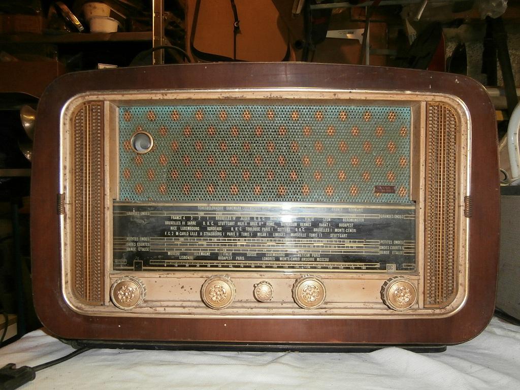

    je voudrais remettre ce récepteur en état car celui ci ne fonctionne pas, mais je n'ai pas la doc. IL y a seulement d'écrit sur la face avant en tout petit en bas a droite, (voix du monde)les tubes sont les suivants (ECH81/6BA6/ 6AV6/EM34/je n'ai pas le nom de l'autre tube car effacé ,je pense que c'est le tube redresseur d'ailleurs celui ci est brulant ci joint une photo.

    C'est probablement un Ducretet-Thpmson Voix du Monde 55.
    Les tubes sont ECH81/6BA6/6AV6/EL90/EM34/EZ91.

    les deux schéma semble correspondre ,pas facile a départager les deux schéma, l'un dit EZ80 et l'autre EZ91 il faudrais que je compare quelques valeurs de composant sur les schéma par rapport au valeurs sur le récepteur, le schéma de bobosse semble ètre le vrais mais je veux en ètre certains une chose est certaine je trouve que la valve chauffe beaucoup!!

    EZ80 ou EZ91, l'un est un noval, l'autre un miniature.
    Les redresseurs et les lampes finales chauffent fort.
    Faites une mesure de la tension et du courant en sortie du redresseur, vous serez fixé directement si la consommation est anormale.

    ok jacques. EZ80 EZ91 c'est du pareil au mème je vais déja controler tension et consomation et je verrais bien, d ailleurs je ne peu écouter aucune stations le récepteur est muet.

    On différencie les modèle par l'emplacement de l’œil magique.
    Le modèle 55 a l’œil placé à gauche, sur le modèle 56 il est placé à droite et sur le 57 il est placé au milieu.

    mon modèle est le 55 œil placé a gauche merci tout de meme, j'ai du boulot pour remettre ce récepteur a revivre merci pour les schémas je cloture la discution
