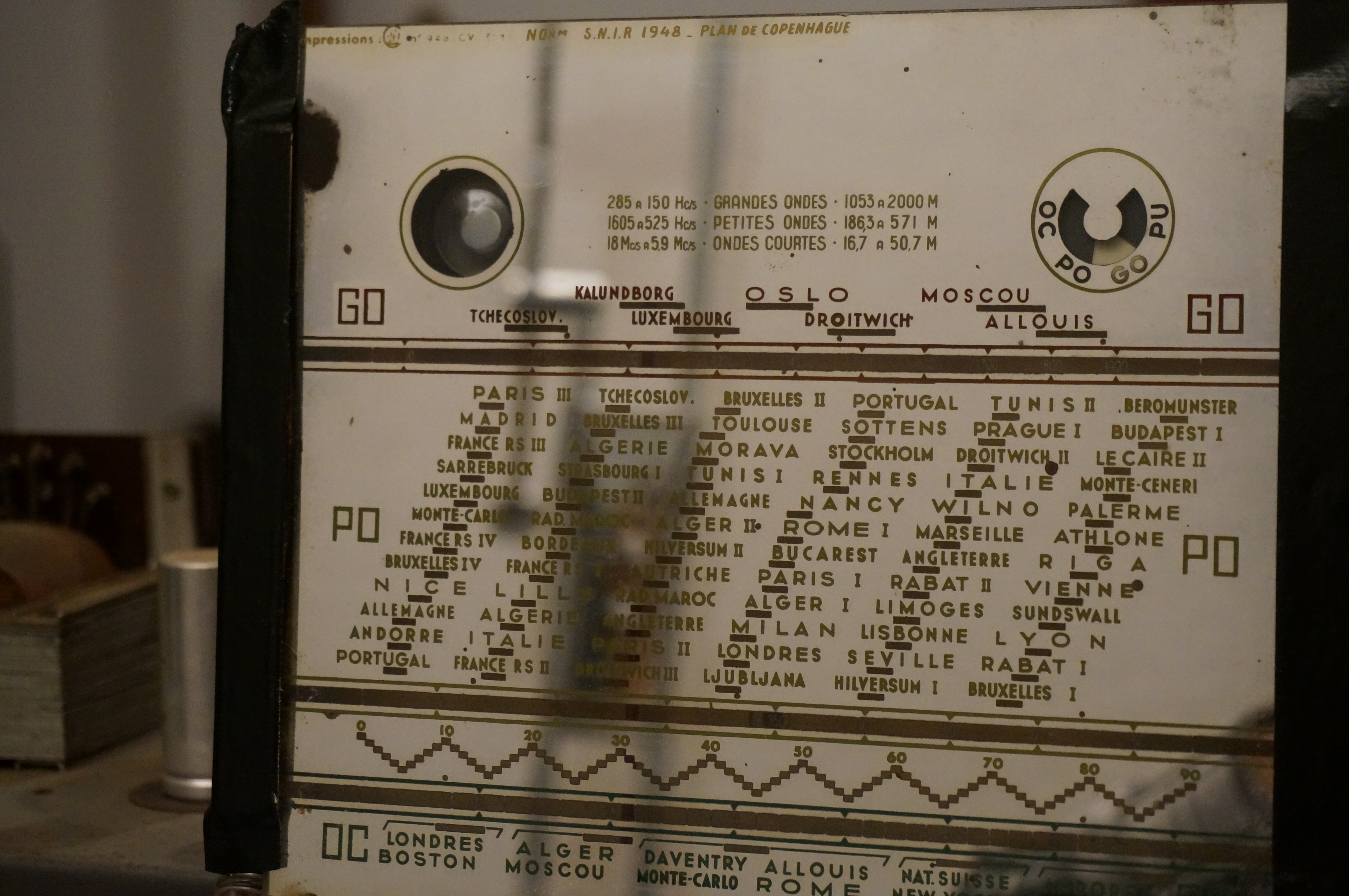

Mais j'en profite pour poser une autre question concernant cette construction d'amateur. Sur le cadran on peut lire ''S.N.I.R 1948 plan de Copenhague''. (voir les photos)
Le plan de Copenhague définit le nom des stations mais que signifie S.N.I.R ?
Merci pour l'info
| Sujet : Réception triple du même émetteur ? Nouveau | De Marcel Bourguinet Le 24-03-2018 à 09:51 sta |
Est-ce ''syndicat national des installateurs en radiocommunications'' ?
| Sujet : Réception triple du même émetteur ? Nouveau | De F6CER Le 24-03-2018 à 10:01 sta |
je pense à : Syndicat National des Industries Radioelectriques
| Sujet : Réception triple du même émetteur ? Nouveau | De jpb1 Le 24-03-2018 à 14:20 sta |
Ok, merci à vous et bon weekend
