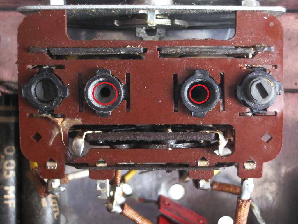

je suis en train de terminer la remise en service d'un ''tout courant '' avec trois gammes d'onde GO,PO OC.
le bloc ne comporte,apparemment que 4 noyaux de réglage cependant je suppose que les deux autres sont dessous et accessibles par les trous cylindriques (repérés en rouge )
Question 1 est-ce que je me trompe?
question 2 si les noyaux du dessous sont accessibles par les trous où trouver un tournevis adapter ?( en plastique ou en céramique )
merci pour votre aide

les deux noyaux de dessous sont accecible par un tournevis en plastique,je croix qu'il faudra comme moi le fabriquer,mais en principe on n'a pas a reglé ces noyaux a moins qu'il ai ete bouger

comme dit Caseveck il suffit de prendre un bout de plastique et de le tailler a la bonne dimention
vous pouvez prendre exemple sur les noyaux qui sont déjà sortis, il y a de grande chances pour que la vis soit la même partout
si ca rentre dans les noyaux sortis (sans bouger leur position bien sur) cela rentrera dans ceux plus profonds
avant de faire quoi que ce soit, êtes vous sur qu'il y a bien un noyau enfoncé car on dirait qu'il n'y a rien dans les trous (a vérifier avec une bonne lumiere)
en général ces réglages ne bougent pas (sauf bidouilleur)
avez vous des photos du poste (marque et model si possible) cela permettrais de comparer avec d'autres postes du même model et d'être sur du nombre de noyaux

merci F6CER j'ai bien noté le bloc d'accord .Je vais essayer de trouver un tournevis. Pour l'instant j'ai réglé les PO; accessibles.
