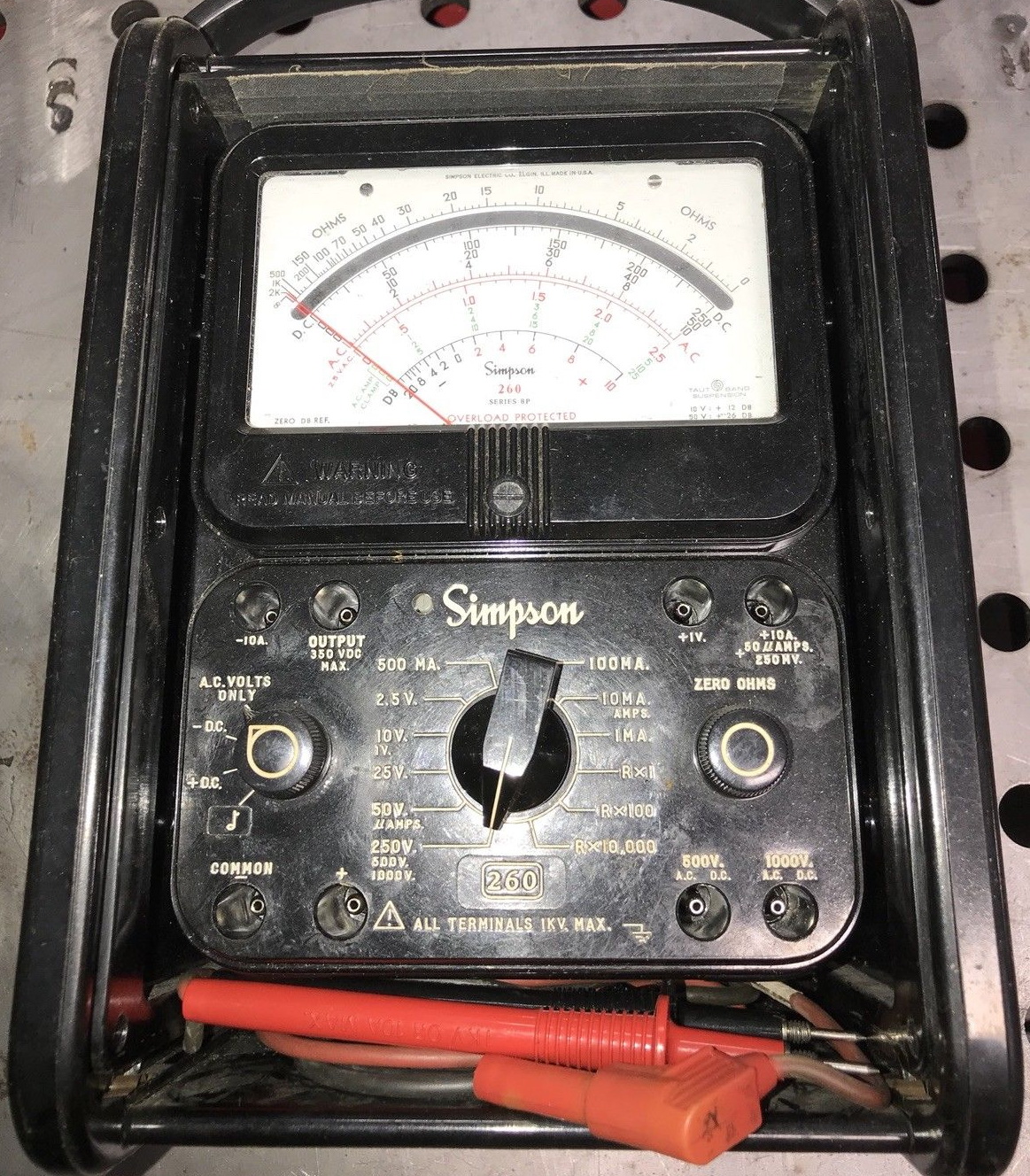

| Sujet : multimetre Nouveau | De F6FLC Le 30-03-2018 à 00:16 sta |
le galva a un look de Simpson
| Sujet : multimetre Nouveau | De F6FLC Le 30-03-2018 à 00:37 sta |
Il y a quelques airs de famille
| Sujet : multimetre Nouveau | De F6FLC Le 30-03-2018 à 00:48 sta |
Ou éventuellement Triplett, mais le galva est typique de chez Simpson avec ses traits verticaux en relief

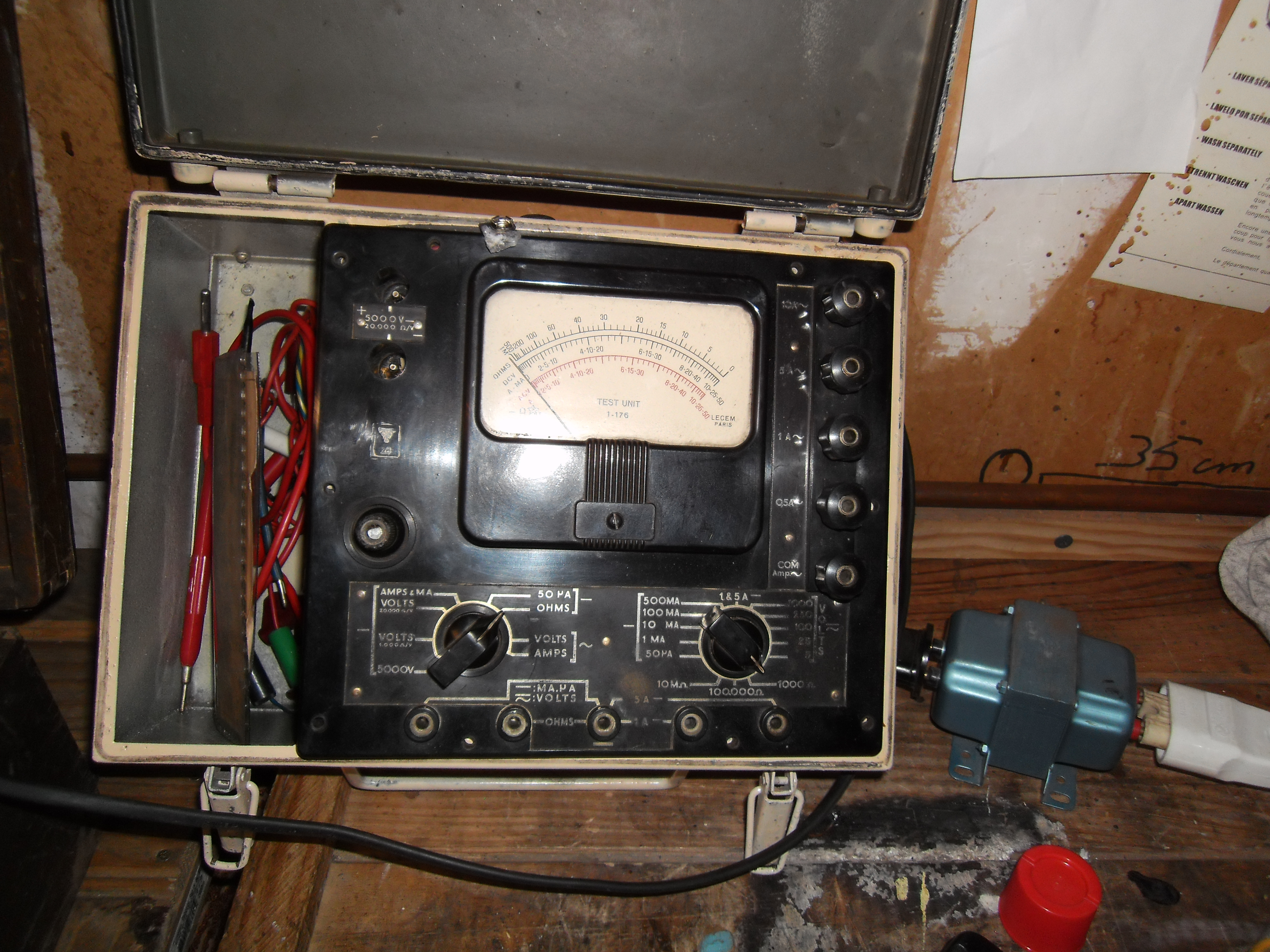

| Sujet : multimetre Nouveau | De Pascal Le 30-03-2018 à 06:32 sta |
Deux photo d' I-176. Le Test-unit I-176 # 3431 a été tropicalisé en mars 1956 comme indiqué sur le boitier (MFP MAR 1956)
| Sujet : multimetre Nouveau | De F6FLC Le 30-03-2018 à 15:17 sta |
je ne connaissais pas cette marque
pourtant il y a des similitudes avec Simpson, comme les traits verticaux devant le galva ou les prises femelles dans le boitier

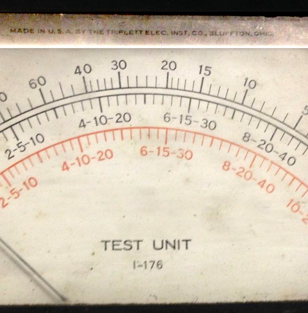

| Sujet : multimetre Nouveau | De Adams Le 30-03-2018 à 16:02 sta |
Je pense que comme le ''tube tester I 177 '' il a été fabriqué par plusieurs marques .
On arrive à lire Triplett en haut de la photo 2.
https://www.ebay.ie/itm/3…
Plus tard l'armée US a même fait fabriquer par Hickok des copies ''non autorisées '' d'oscillo Tektronix .
http://w140.com/tekwiki/w…
| Sujet : multimetre Nouveau | De F6FLC Le 30-03-2018 à 19:04 sta |
exact, j'ai augmenté le contraste
