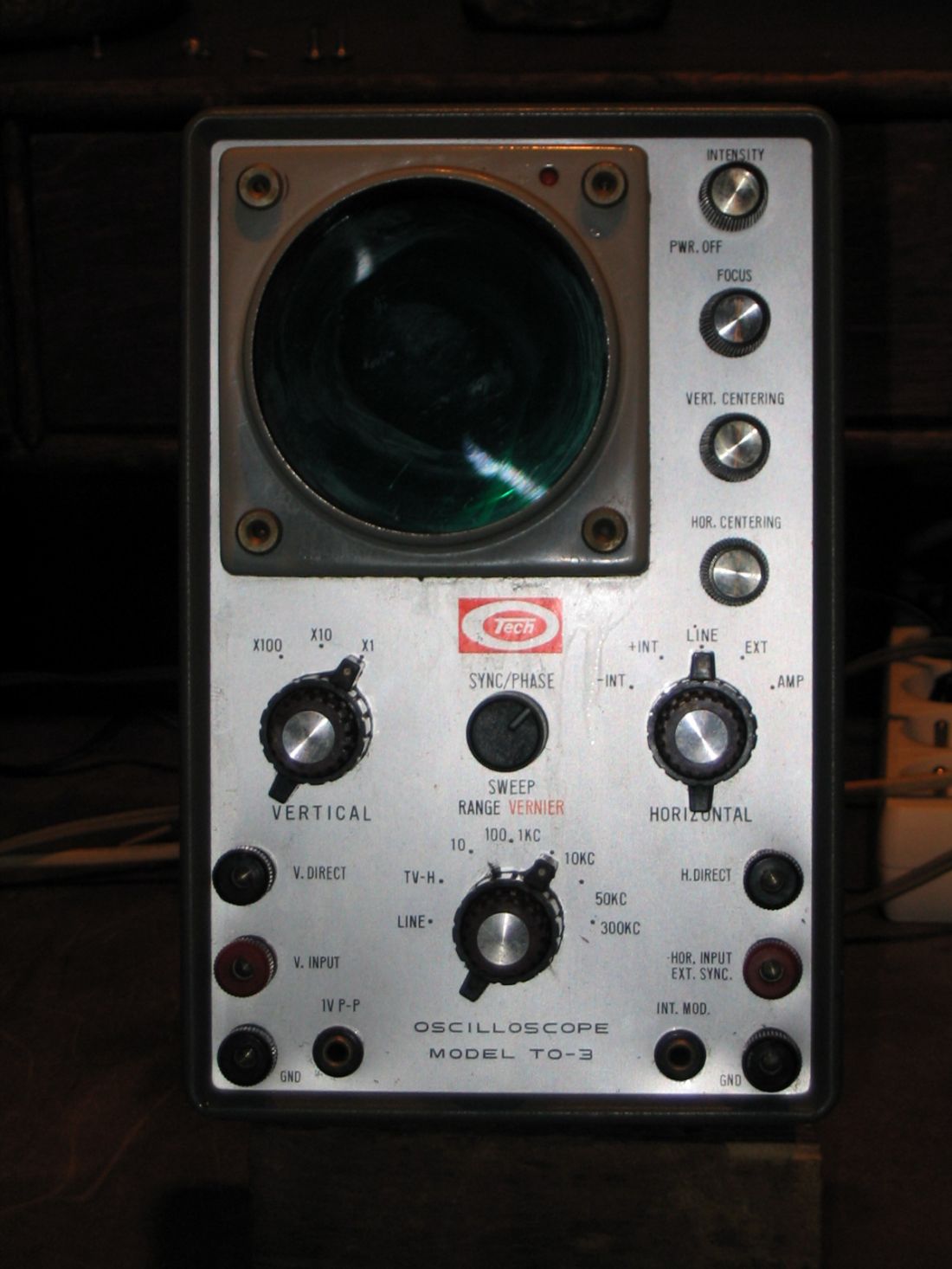

| Sujet : Oscillo Tech TO-3 Nouveau | De Pierrot du 82 Le 16-06-2006 à 18:17 cms |
|  | Quelle marque et modèle, et tubes d'équipement si vous avez plus d'infos que Tech TO-3, Roland ?

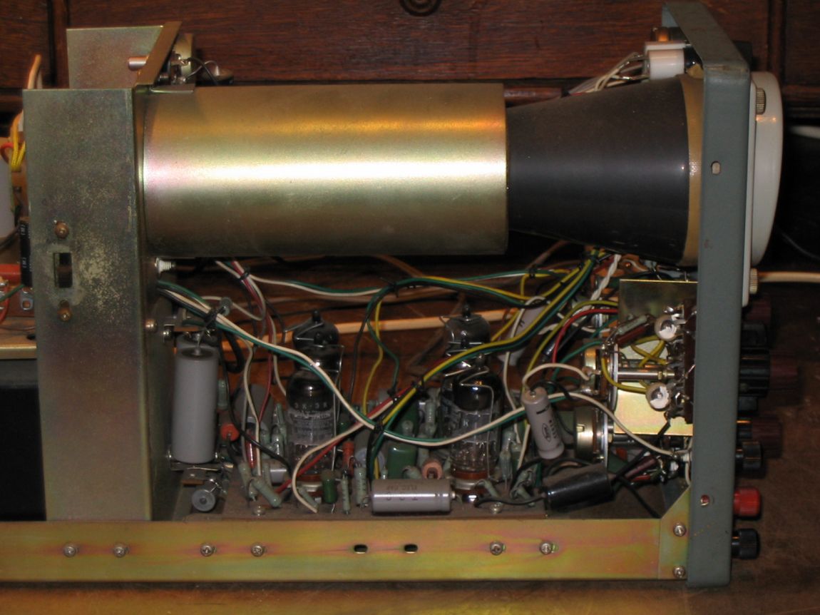

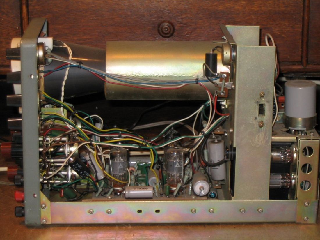

|  | Il est sûrement vendu sous d'autres marques, ça serait intéressant d'avoir une photo plus... "technique" (avant-arrière-dedans) pour l'identifier
| Sujet : Oscillo Tech TO-3 Nouveau | De jean-luc beulaygue Le 16-06-2006 à 19:44 sta |
surtout dedans, je vais "crever" de curiosité.

| Sujet : Oscillo Tech TO-3 Nouveau | De Roland Gerlier Le 16-06-2006 à 21:37 sta |
C'est un Tech TO-3. Les tubes: 3x ECC82, 3x ECC81, DY 80 et EZ 90. Le tube, pas visible pour la référence.
Pas un grand oscillo, mais suffisant pour mes affaires.
