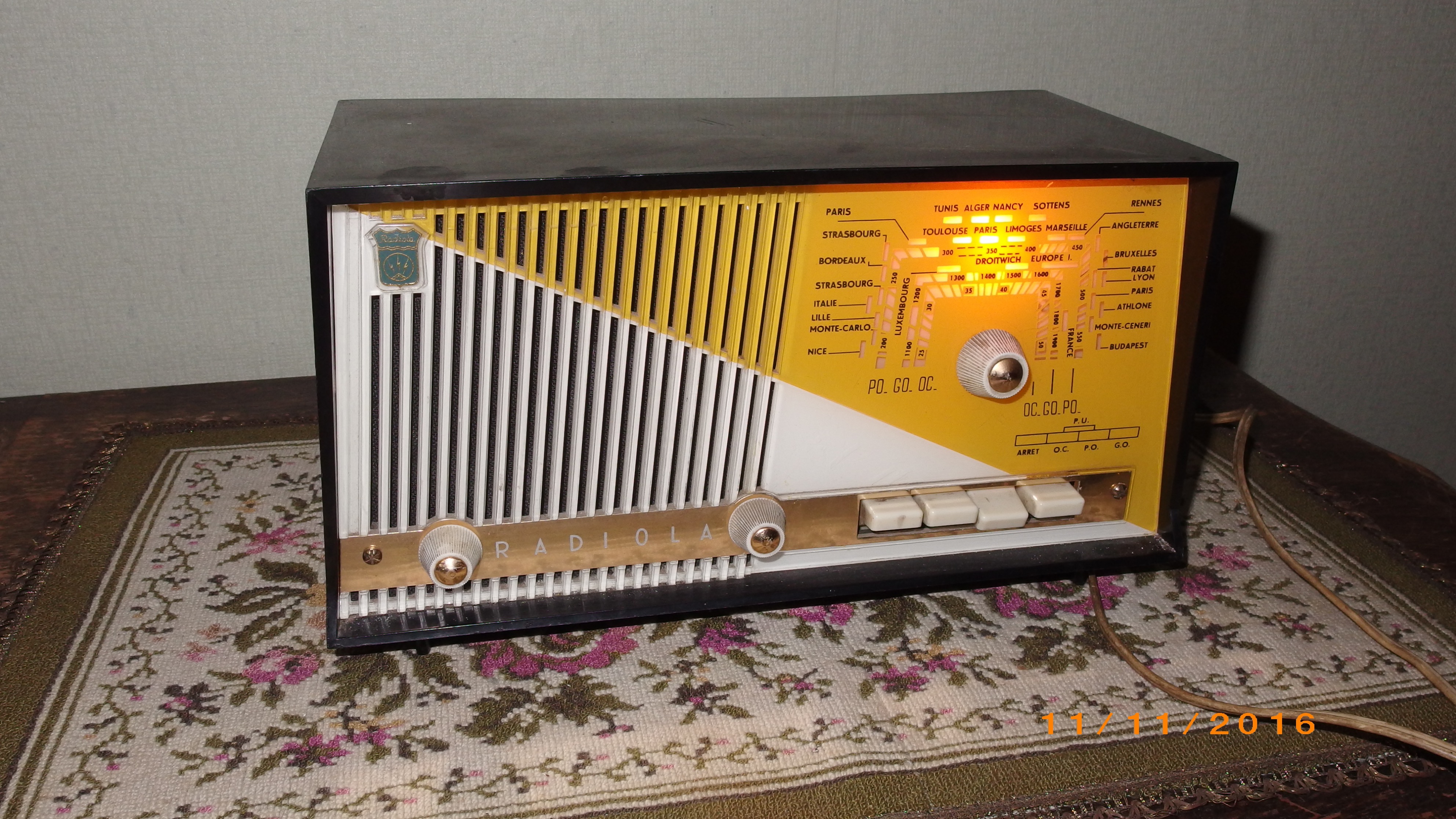

Sujet : Radiola RA 209 A Nouveau | De radio45 Le 08-04-2018 à 14:02 sta |
Trouvé ce matin en vide greniers pour quelques roros!
@+Christian

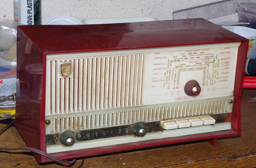

Sujet : Radiola RA 209 A Nouveau | De jcj Le 08-04-2018 à 16:07 sta |
Trouvé le même, en Philips, ce matin.
On pourra faire du dépannage en parallèle ![](s1.gif)
Cordialement : jcj

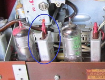

Sujet : Radiola RA 209 A Nouveau | De jcj Le 08-04-2018 à 17:10 sta |
Aïe... on dirait qu'un transfo MF a un problème. Faut espérer que ce n'est pas grave ->

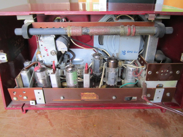

Sujet : Radiola RA 209 A Nouveau | De radio45 Le 08-04-2018 à 18:16 sta |
Je viens de le brancher via une lampe en série avec la prise secteur et tout fonctionne bien
La lampe ne s'allume pas et je reçois les 3 principales stations en G.O
Mis à part un léger ronflement, cela doit être la faute au condensateur de filtrage ! ![](s8.gif)
@+Christian

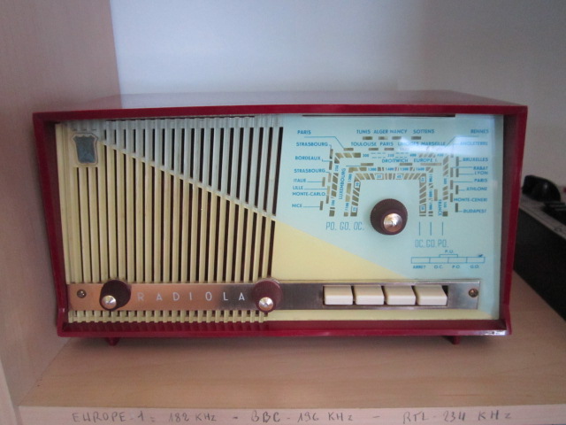

Sujet : Radiola RA 209 A Nouveau | De radio45 Le 21-04-2018 à 11:51 sta |
Je reviens avec ce petit poste, maintenant il fonctionne très bien, sur les trois ondes ! il n'y a plus de ronflement et j'ai même pu avoir le logo ! ![](s1.gif)
Par contre j'ai un soucis avec l'aiguille ! quand je déplace le bouton de commande des stations, l'aiguille ne suit pas le même mouvement que le bouton ? j'ai encore de la course avec le bouton du C.V, que l'aiguille se trouve en butée à gauche, comme à droite !
Si vous avez des idées ![](s0.gif)
@+Christian

Message pou >>>jcj<<<, au sujet du transfo MF pas de soucis tout fonctionne bien

Sujet : Radiola RA 209 A Nouveau | De jcj Le 28-04-2018 à 12:16 sta |
''...j'ai un soucis avec l'aiguille ! quand je déplace le bouton de commande des stations, l'aiguille ne suit pas le même mouvement que le bouton ? j'ai encore de la course avec le bouton du C.V, que l'aiguille se trouve en butée à gauche, comme à droite !''
Cela est normal. Il y a une démultiplication : 2,5 tours de bouton pour 1/2 tour de l'aiguille. Ensuite, le bouton continu de tourner en résistant un peu plus fort.
Pas vendeur, car pas envi de faire des colis, aller les poster à quelques km, 1/2 heure d'attente au guichet... Par contre si vous passez dans la région d'Albi, 10 Euros à prendre sur place. Fonctionne très bien.
Bien cordialement : jcj
