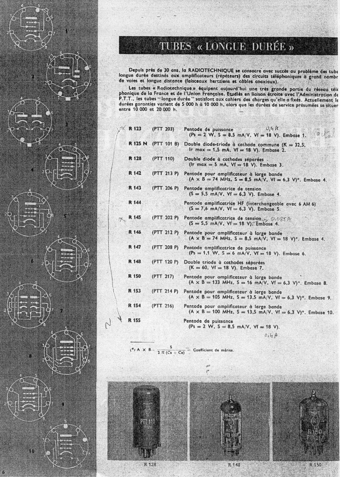

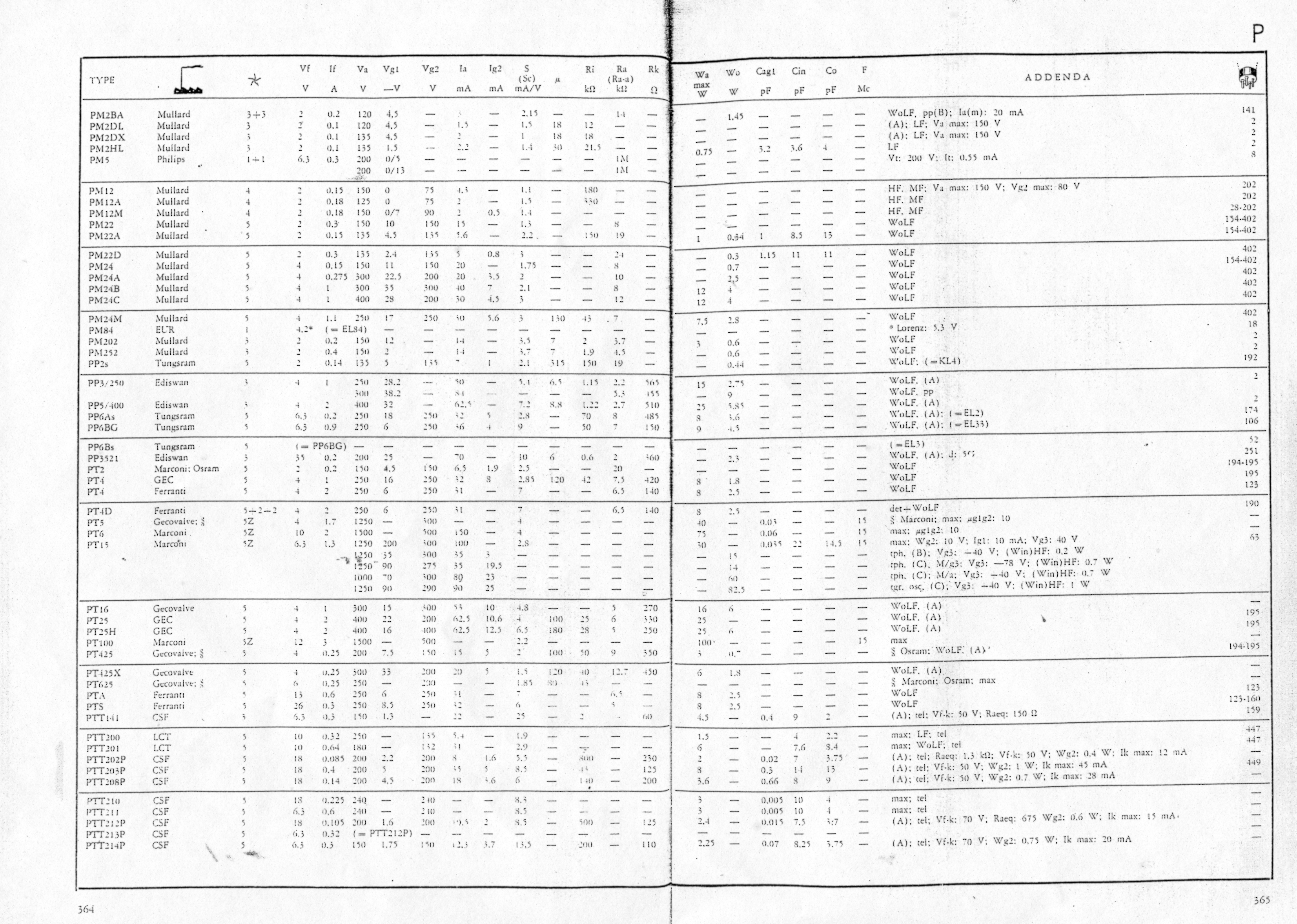

Sur les tubes PTT, j'ai cette vieille photocopie....
