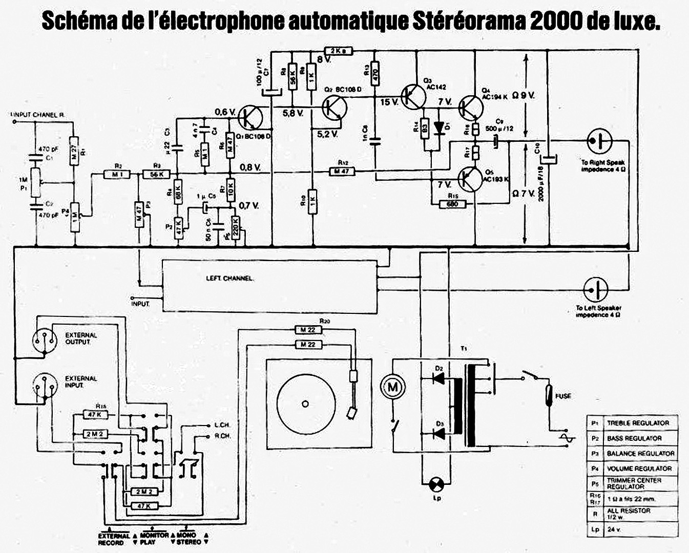

| Sujet : tourne disque ne tourne pas Nouveau | De F6FLC Le 18-04-2018 à 10:29 sta |
il y a plus de chances que l'entrainement soit fait par des galets, bien plus courant à l'époque
voilà déjà le schéma
