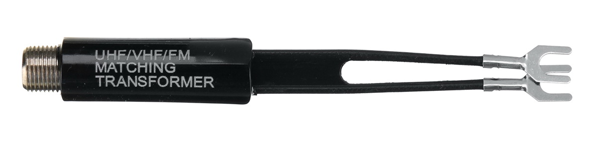

| Sujet : Ampli antenne Nouveau | De F6FLC Le 22-05-2023 à 00:03 sta |
Si c'est une entrée 300 ohms, pas de soucis, la descente sera un coax 75 ohms, il existe des transfos 300/75 pas chers
il suffit de remplacer les fourches par des bananes ou autres
