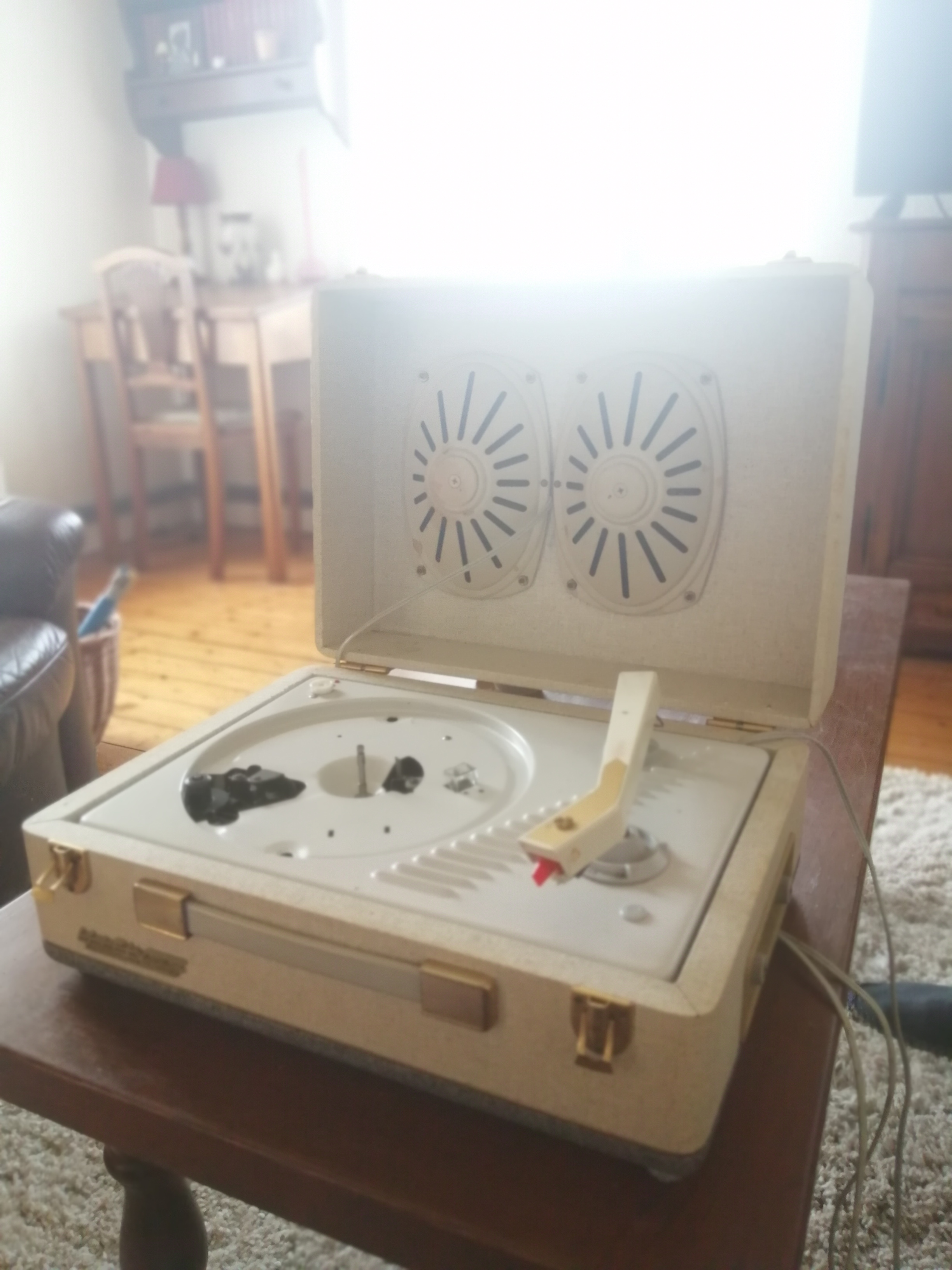

    Je suis en train d'essayer de réparer un électrophone qui appartenait à mon grand-père. Il s'agit d'un Hifivox produit par Barberi. Mais la platine ne tourne pas.
    Je l'ai branché sur 230V ( il y a deux options sur mon appareil ) et les amplis marchent avec un son clair quand je touche le spahire. L'entraînement est à galet, il n'y a pas de courroie. Quand je touche avec ma main, je peux faire tourner le rotor, mais quand il y a le contact, ça ne tourne plus ( et là je ne touche plus pour ne pas recevoir une châtaigne ). Je crois que c'est le moteur qui ne marche plus. Qu'en pensez-vous ?

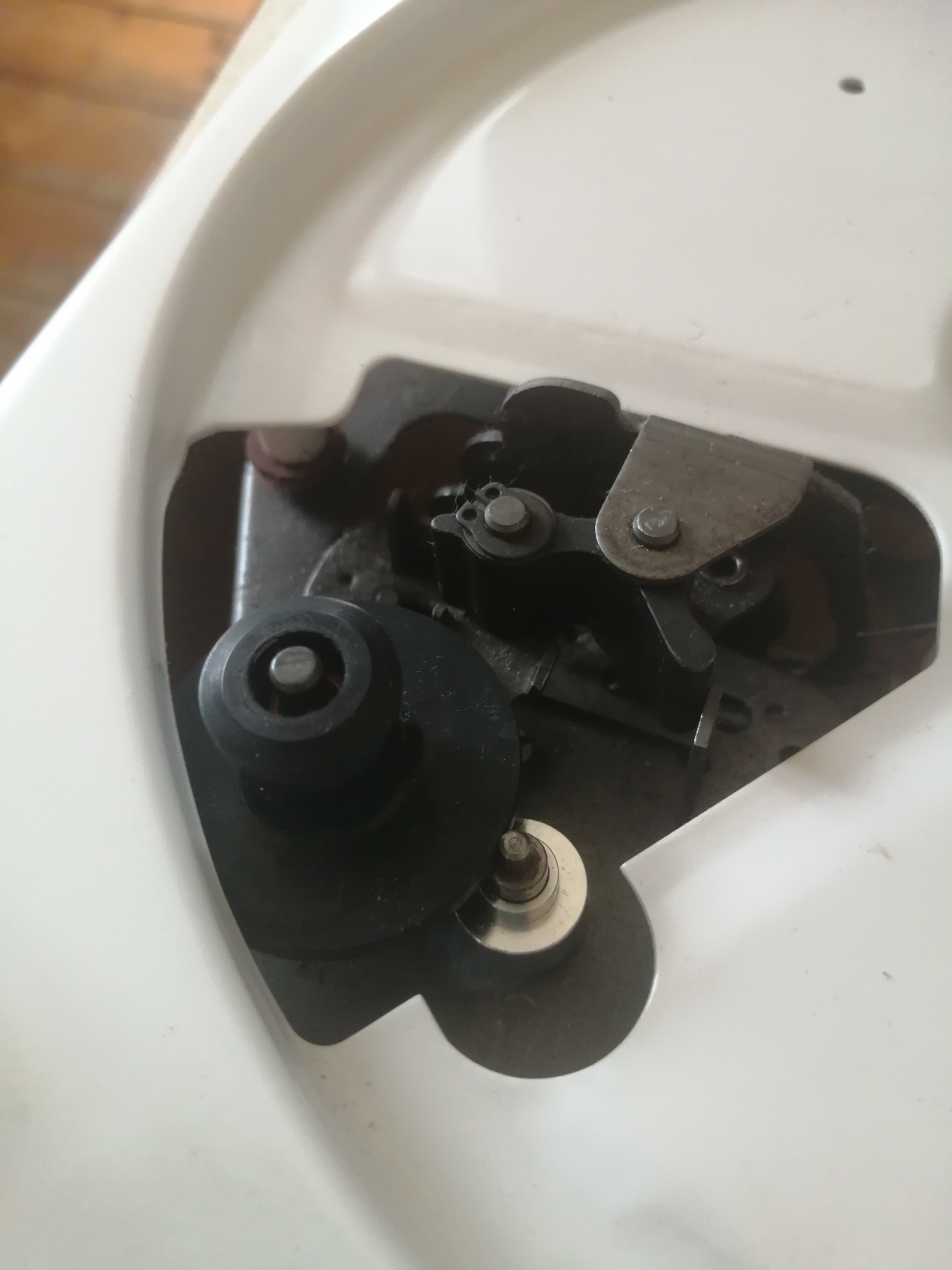

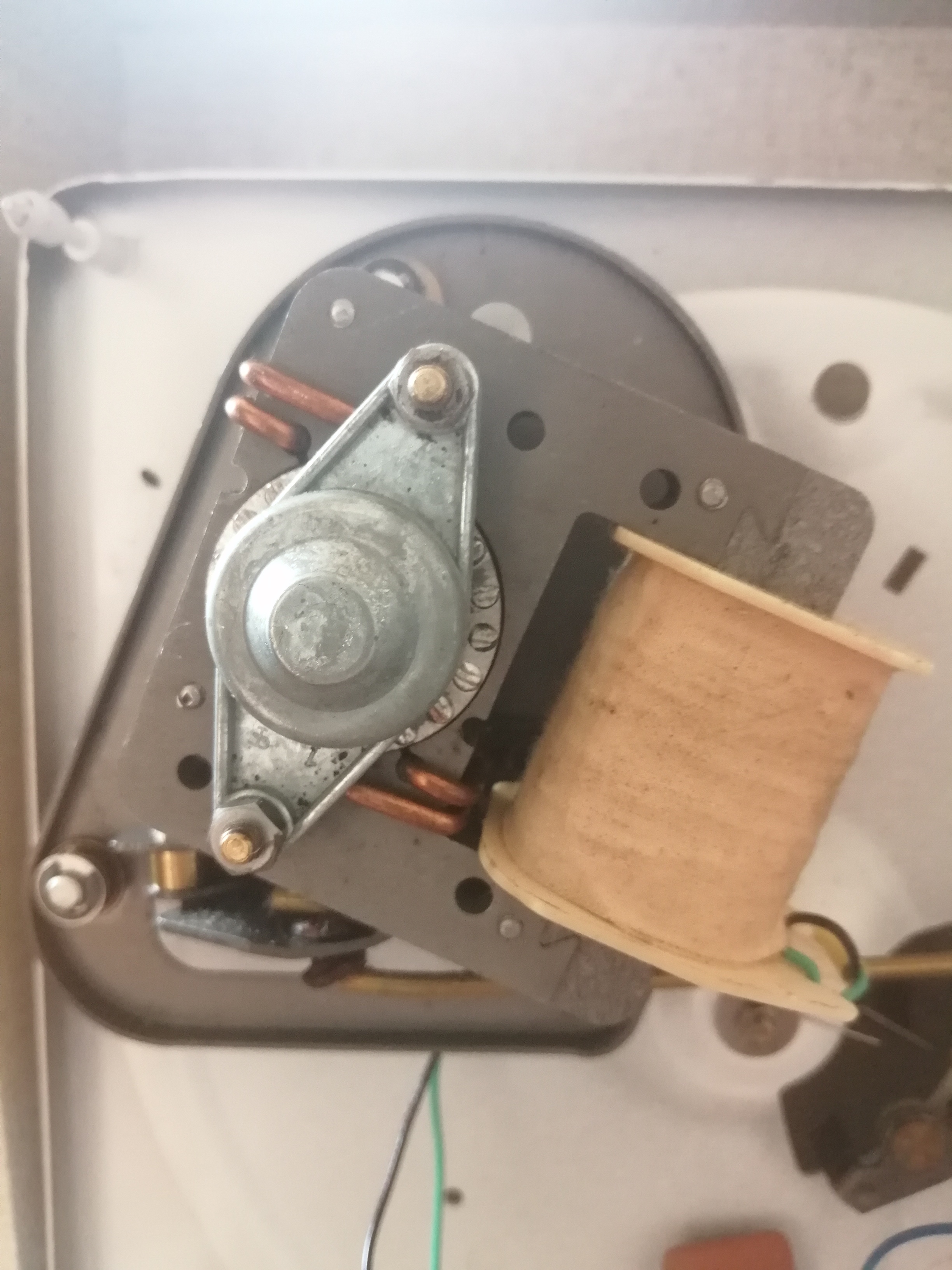

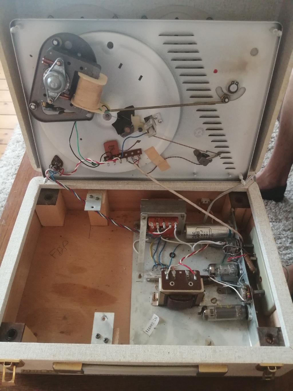

    J'ai ajouté la photo du modèle ouvert, la photo de l'entraînement à galet, et la photo du bloc moteur qui ne semble plus marcher car le rotor ne tourne pas.

    verifier que le rotor tourne librement a la main , on doit pouvoir le lancer comme une toupie
    si ce n'est pas le cas degrip oil sur les paliers puis huile fine quand ça tourne bien
    surtout pas d'huile sur l poulie moteur et le galet caoutchouc bien nettoyer a l'alcool 95°
    si le moteur est libre et ne tourne pas
    mesurer hors tension la résistance du bobinage a l'ohmmetre
    si la R est bonne verifier le contact d'alimentation du moteur

    J'ai déjà nettoyé et huilé le rotor hier, on peut le tourner à la main mais ça ne tourne pas quand le moteur est allumé.
    J'ai aussi vérifié le contact des deux petites plaques qui doivent servir d'interrupteur... Ça a l'air de coller.
    Je vais donc essayer de mesurer la résistance du bobinage. J'ai un ohmmetre je crois, mais je ne sais pas l'utiliser. Je vais essayer de trouver un tutoriel.

    si la R du bobinage est bonne regarde si le 220V arrive bien sur le bobinage du moteur
