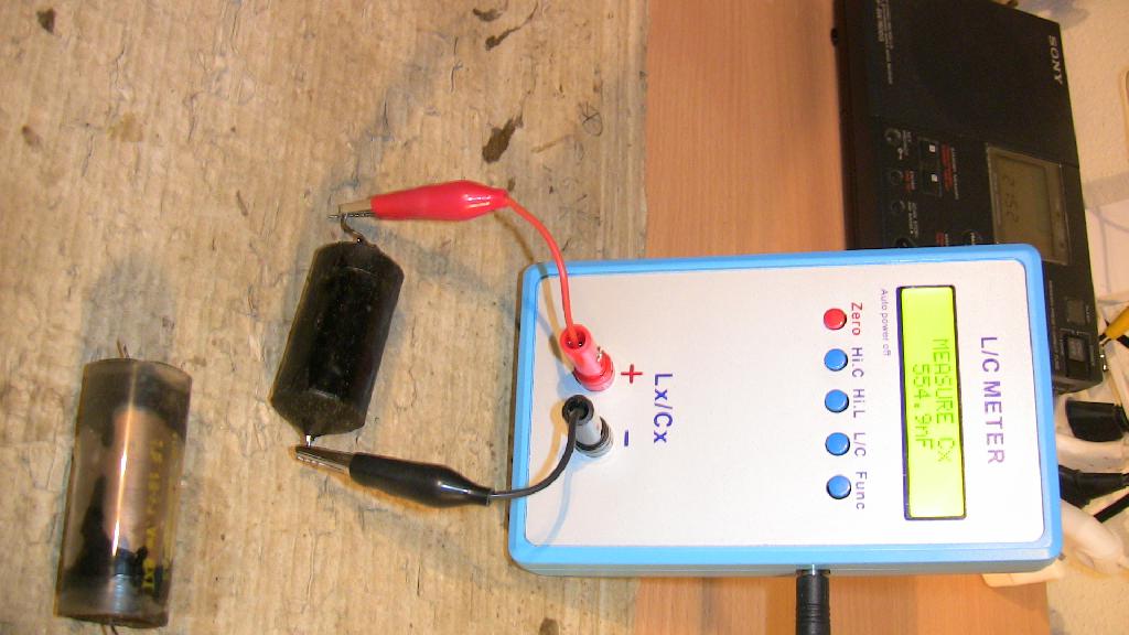

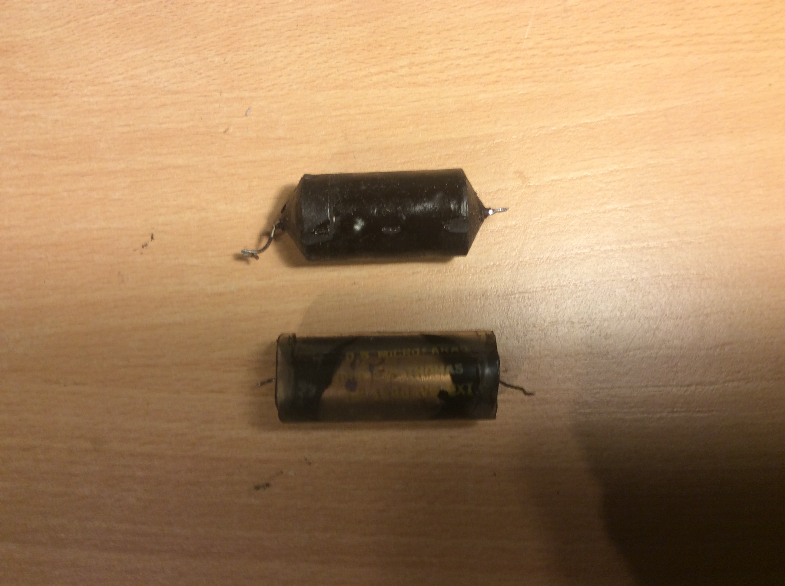

    Récemment, j’ai dépanné deux postes Radiola RA83, un de type ordinaire et l’autre dit « de luxe ».
    Le premier possède des condensateurs noirs dont le corps est du brai et celui de luxe est équipé des fameux condensateurs en verre avec du brai aux extrémités. ( voir photo ).
    J’ai choisi de tester sur chaque modèle de poste,le gros condensateur au papier de 0,5 uF situé en la ligne HT et la masse.
    Les mesures sur le condensateur en brai m’ont étonné : capacité bonne et courant de fuite négligeable. Il aurait pu rester sur le poste.
    Ce type de condensateur a l’air de meilleur qualité que les cochonneries en verre qui les ont remplacés.
    Qu’en pensez-vous ?
    Merci.
    Dominique.

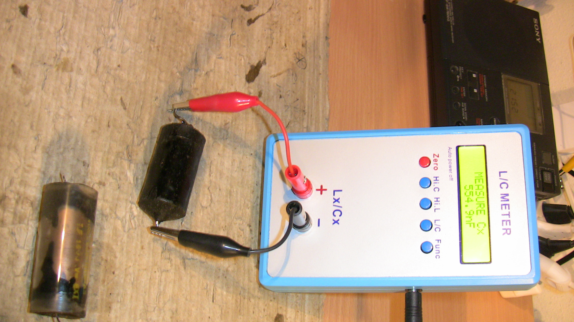

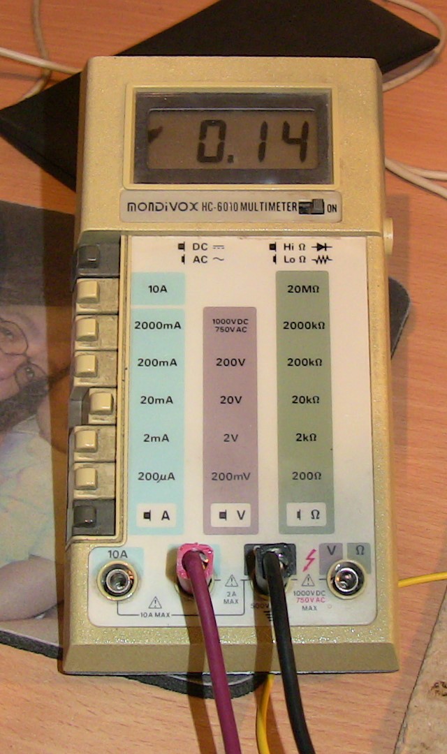

    Mesure du condensateur dont le corps est en brai :
    554 nF pour 0,5 uF marqué sur le corps et fuite de 140 uA sous 360 volts.
    Je pense qu'il aurait pu rester sur le châssis du poste.
    Dominique

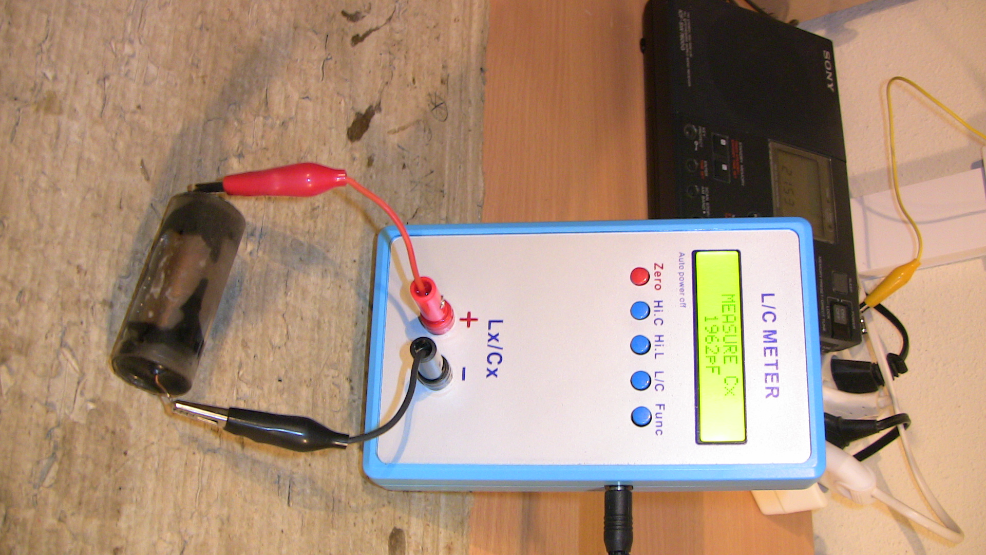

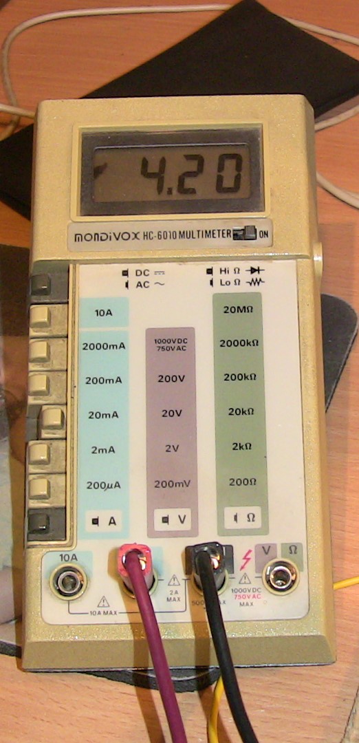

    Le modèle en verre qui est plus récent :
    1962 pF pour 0,5 uF marqué sur le corps et 4,2 mA sous 360 volts.
    Ce courant continue doucement, mais sûrement à augmenter.
    On a la certitude que ce composant est foutu.
    Dominique.
