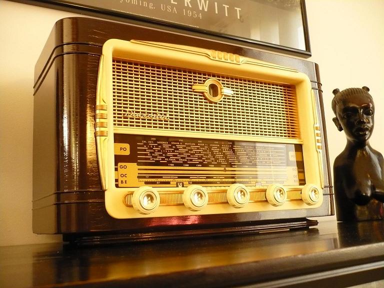

| Sujet : radio Ducastel Nouveau | De toftof Le 25-06-2008 à 10:35 sta |
la voici une fois restaurée !
| Sujet : radio Ducastel Nouveau | De gaet1001 Le 25-06-2008 à 11:15 cms |
bravo! ça en jette ! As tu restauré l'électronique (condensateurs; résistances hors valeurs; fils abîmés...).. ce serait dommage qu'elle reste muette ..!
