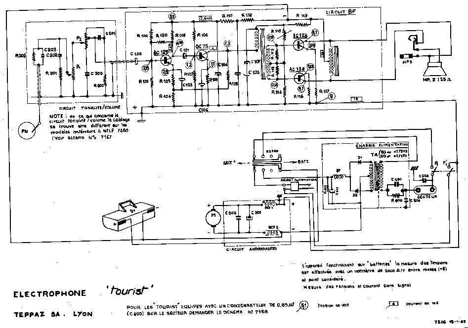

Sujet : teppaz tourist Nouveau De Yves  Le 21-08-2008 à 21:30 cms
Bonsoir, c'était un petit filou ce Marcel.....y cache des vis!!!!!   Voiçi le schéma si des fois vous ne l'avez pas encore!!!!!
Yves
