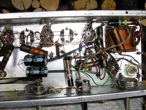

    Bonjour a tous
    Me revoila.
    Sur mon "REELA" j'ai change le condo (2x50 uF / 350 V ) par 2 condos de 47uF / 350 V.
    Le probleme ,c'est que , avec le vieux condo ça marchait , maintenant j'ai le condo du bas ;
    fil rouge;qui crache comme de l'huile par le petit trou (photo) Que ce passe-t-il ..
    Si vous pouvez m'expliquer!!!!!!!!!!
    Merci pour vos reponse.
    :o[]
Sujet : ça fume Nouveau De Roland B  Le 22-08-2008 à 16:49 sta
    Je vois peut être mal mais il me semble que vous avez mis les condos à l'envers : la flêche indique le moins donc le côté à souder à la masse.Une chance qu'ils ne vous aient pas explosé à la figure!:-)
Sujet : ça fume Nouveau De larascasse70  Le 22-08-2008 à 16:57 cms
Je pensais les avoir mis dans le bon sens.Je rectifie.
Merci pour le tuyau Roland.
Sujet : ça fume Nouveau De Jean Pierre T  Le 22-08-2008 à 18:50 sta
    Bonsoir, à mon humble avis...si ils ont craché...ils sont à remplacer par des neufs....( ne pas se contenter de les remettre dans le bon sens)
    Jean Pierre T
