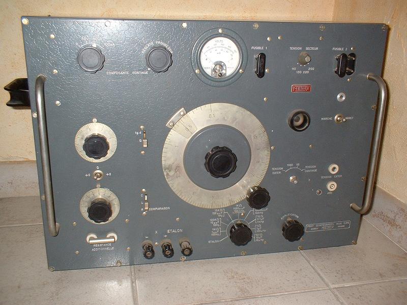

| Sujet : Metrix 626 Nouveau | De Phil Le 26-09-2008 à 17:41 sta |
Je suis à la recherche de la notice de ce pont d'impédance. J'ai trouvé un truc sur le web mais apparemment c'est payant...
Par avance, merci.

| Sujet : Metrix 626 Nouveau | De Phil Le 27-09-2008 à 18:40 sta |
Je ferais bien quelques essais avec cet appareil. Je pense qu'il n'a pas dû fonctionner depuis quelques temps. Savez vous s'il y a des précautions particulières à prendre avant de brancher?
Merci !
Phil
| Sujet : Metrix 626 Nouveau | De Pierrot du 82 Le 27-09-2008 à 19:15 cms |
Comme d'hab, Phil, vérifier les chimiques et les capas papier, vérifier qu'il n'y ait pas de c/c sur la HT,le mettre sur 240V si possible, et le démarrer avec un Variac ou mettre une ampoule 230V 60W à 100W en série avec le secteur !
Le pont RLC c'est le roi des appareils de mesure...

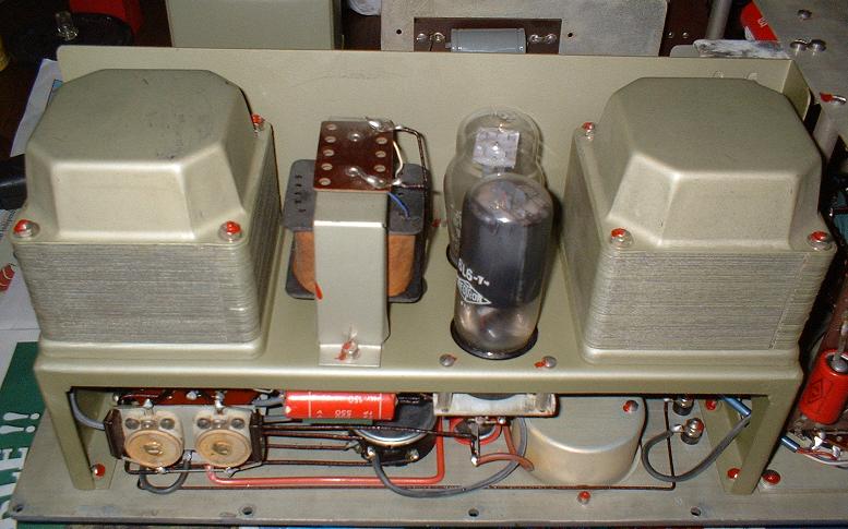

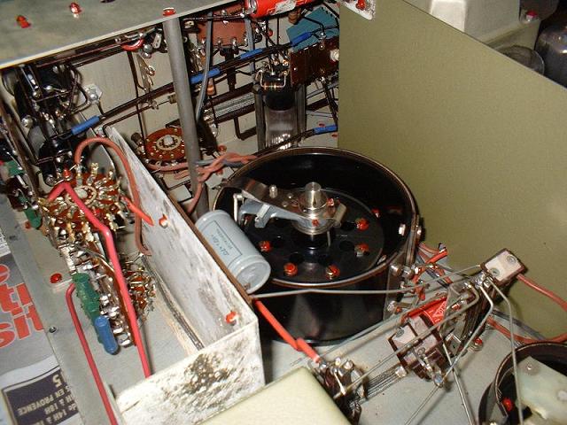

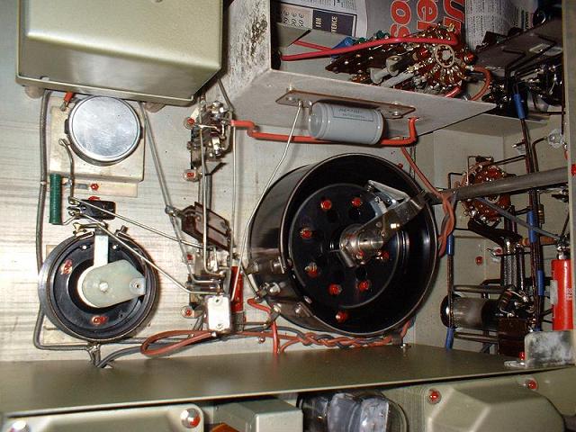

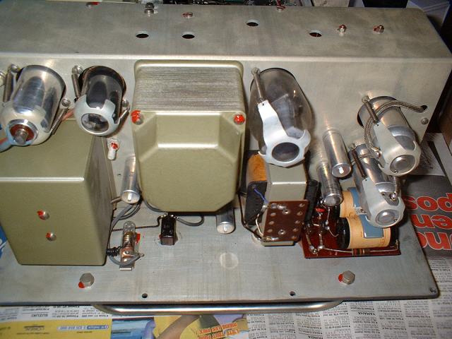

Ma Madeleine de Proust, ce matin à l'aube j'ai ouvert la bête. Il s'est alors dégagé une odeur qui m'a fait faire un bon de 30 ans en arrière, la même qui imprégnait les salles radar à l'époque. Il manquait juste le ronronnement des ventilateurs et la lumière tamisée. Enfin ça c'est du passé!
Voici quelques vues de l'intérieur: il est très propre, pas de coulure ni d'humidité.

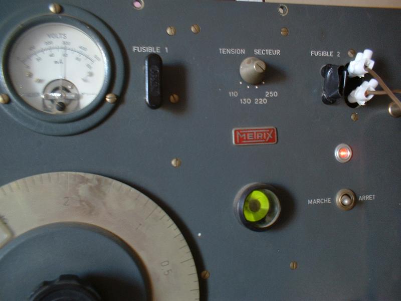

En suivant les conseils de Pierrot, j'ai branché. Une lampe série et le sélecteur sur 250v. Pardonné, la petite bidouille pour remplacer le fusible, j'ai mis un fusible sous verre plus faible que prévu.
Et voilà, c'est alimenté, pas de fumée, les condo ne chauffent pas et l'oeil donne des signes de vie.
Pour l'instant, il est sous-alimenté depuis deux heures et je vais le laisser la journée, ensuite je pousserai les volts.
Cela me laisse le temps d'étudier la doc pour effectuer les premières mesures...

Les premiers essais ne sont pas probants: après avoir lu la notice, c'est vrai que cela a l'air simple. J'ai donc commencé avec une résistance. Le problème c'est que l'œil se met à osciller, il m'est donc impossible d'obtenir le réglage de la plage noire. Va falloir regarder se qui se passe à l'intérieur...
| Sujet : Metrix 626 Nouveau | De Pierrot du 82 Le 29-09-2008 à 22:31 cms |
Et en réduisant la sensibilité, l'oeil devrait se calmer...
Il faut faire les mesures à 1000 Hz.
