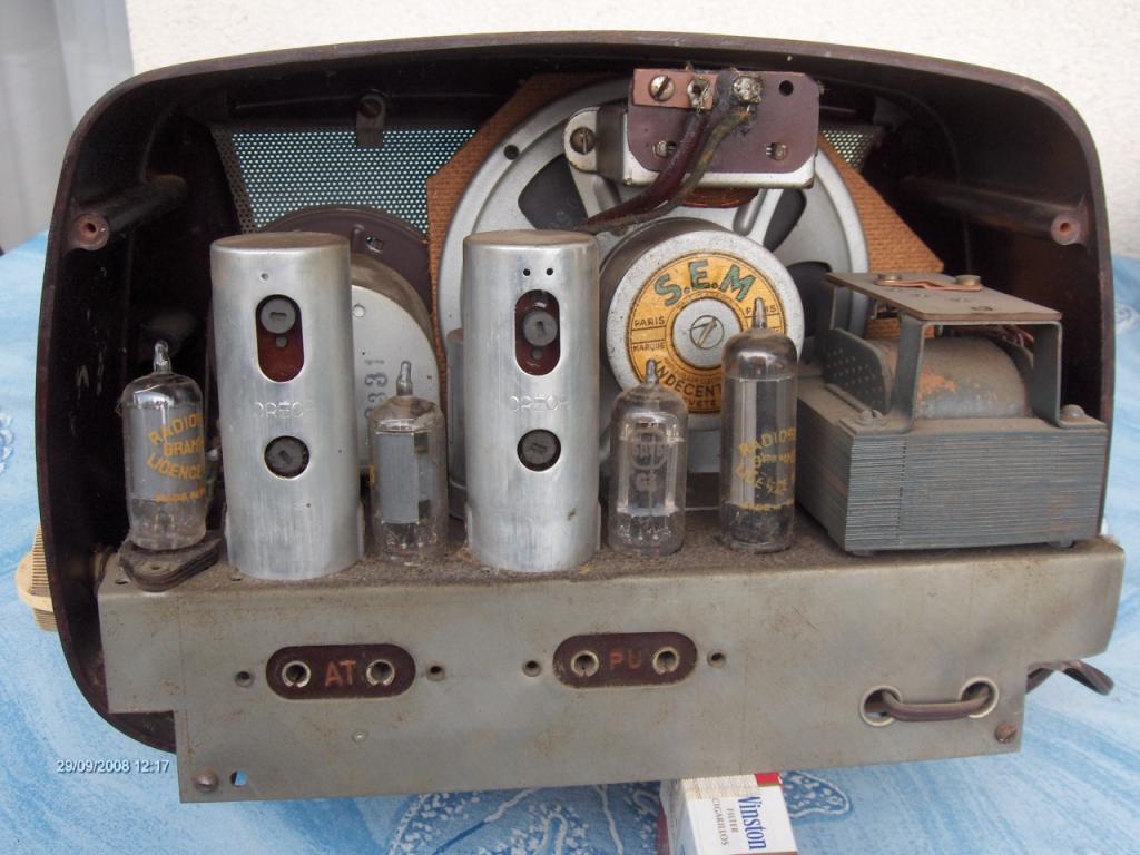

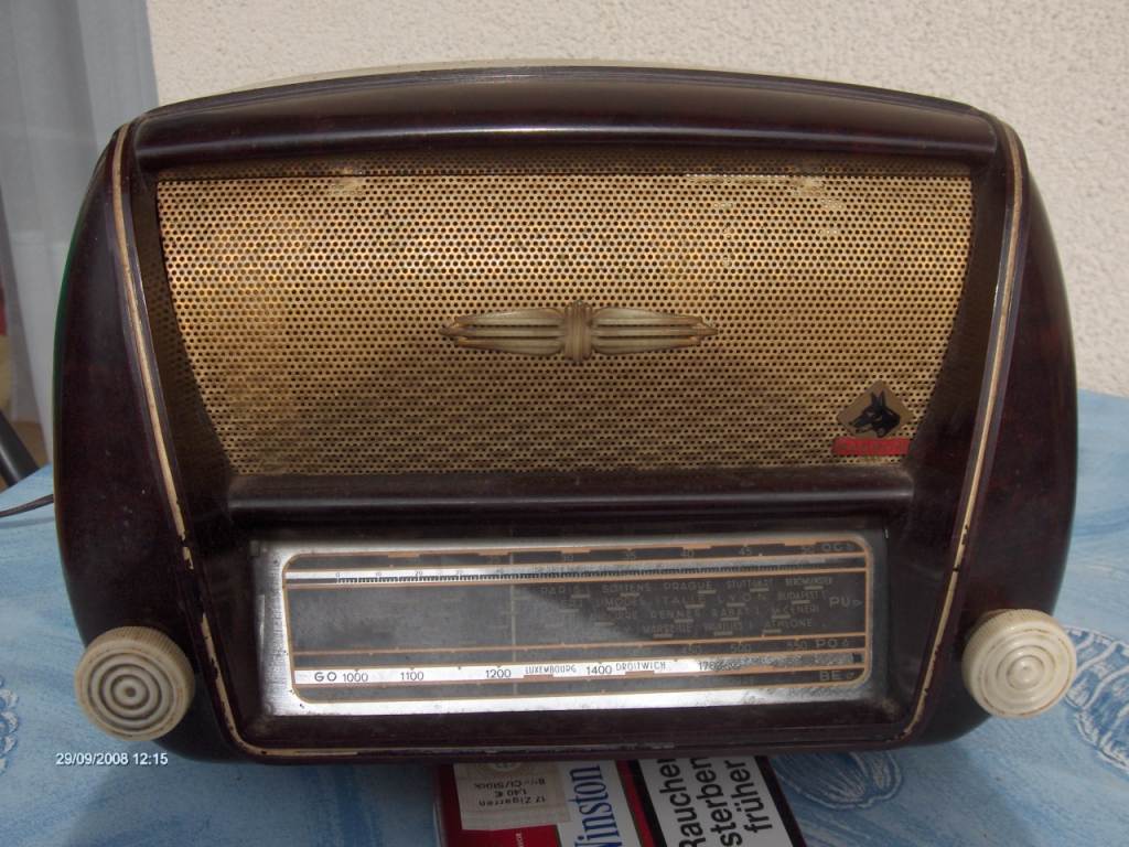

    Reçu samedi ce petit poste en bakélite de marque Racson [:??:] Je ne connaissai pas du tout cette marque.
    Ouvert hier pour voir l'intérieur et le type de tubes utilisé.
    6BE6/6BA6/6AV6/6Z4 jusque la tout va bien finale BF 6P9 8oI8oI
    Evidement tour sur le site qui va bien et la juste un tube Russe qui ne correspond pas du tout.
    Quelqu'un connait il ce tube??
    Merçi

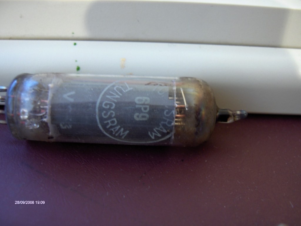

Sujet : Radio Racson Nouveau De f1ftp  Le 29-09-2008 à 19:13 sta
    Photo tube 6P9

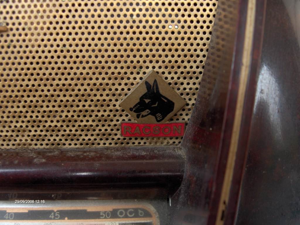

Sujet : Radio Racson Nouveau De f1ftp  Le 29-09-2008 à 19:15 sta
    Radio Racson LOGO
Sujet : Radio Racson Nouveau De f1ftp  Le 29-09-2008 à 19:16 sta
    Racson ar

Sujet : Radio Racson Nouveau De Pierre  Le 29-09-2008 à 20:36 cms
6P9 = 6BM5, pas très loin d'une 6AQ5 mais pas équivalente !

Sujet : Radio Racson Nouveau De Masterorion  Le 29-09-2008 à 21:04 cms
J'aime bien le logo... Dis, il a pas l'air commode l'animal dessus....

Sujet : Radio Racson Nouveau De Pierrot du 82  Le 30-09-2008 à 00:47 cms
Tu n'as pas encore tout vu, Philippe...
La 6P9 est sur le catalogue MAZDA 1968 (alias 6BM5) mais je me demande si la lampe d'origine n'est pas une 6AQ5, idem pour la redresseuse 6X4...
Sujet : Radio Racson Nouveau De f1ftp  Le 30-09-2008 à 18:00 sta
    Bonsoir à tous et merçi pour toutes ces réponses
    Pierrot tu a raison c'est bien une 6X4 et pas une 6Z4 et la je peut pas dire que le clavier à fourché les touches n'étant pas l'une à coté de l'autre.[:??:][:??:]
    Apres un léger nettoyage du tube et examen sous la loupe il y a un deuxieme marquage a l'opposé du premier en tout petit 6P9 6BM5.Je n'arrive pas à faire de photos,ca ne bonne rien.
    Pour Nico :tu a raison pour le toutou,il a l'air terrible.
