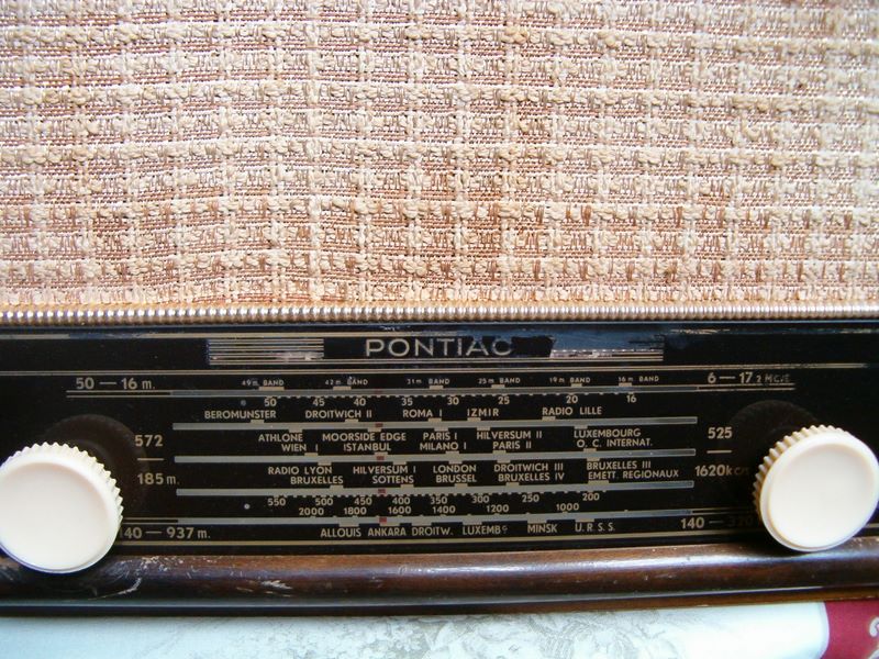

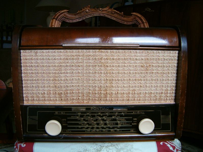

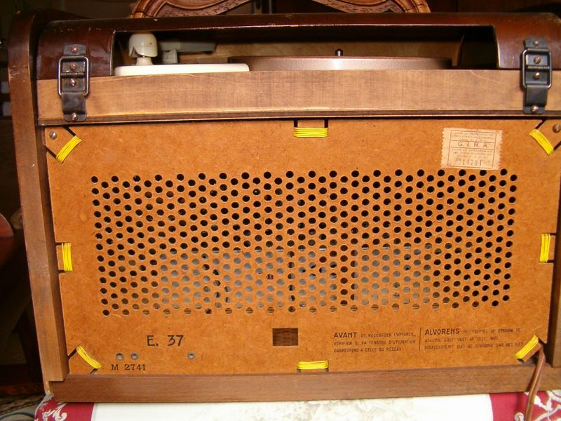

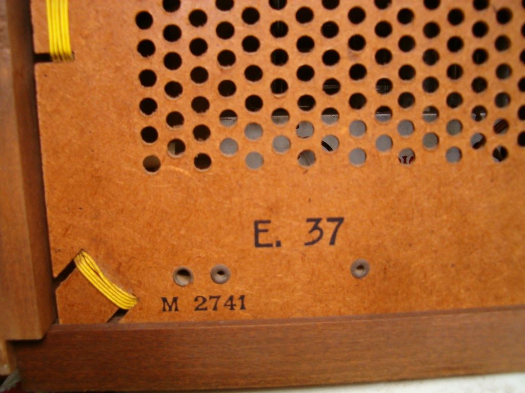

Bonsoir à tous .
Une restauration effectuée au debut de mes congés pour me sentir vraiment en vacances .
C'est un poste PONTIAC modele E37 . Il est équipé de 5 lampes : UCH42 , UAF42 , UBC41 , UL41 , UY41 de marque ADZAM ( je n'ai rien trouvé sur cette marque ; Peut-être que nos amis belges pourront nous en dire plus parce que les lampes sont parfaites malgré leur âge ) . Ce poste est une fabrication de la marque NOVAK ( renseignement fourni déjà par un ami belge du forum ) . Il a 3 gammes d'ondes et particularité le cadran est inversé ( France inter à gauche ) . La platine PU est une Philips type AG 2002/75 220v 6w .
Tres peu de travail sur l'electronique tout est bon juste de la poussière , par contre ficelle cassée . J'ai salement galeré pour trouvé le bon cheminement . Un bon nettoyage d'ébenisterie et le voilà tout beau et chantant .

| Sujet : PONTIAC Nouveau | De Masterorion Le 01-10-2008 à 20:09 cms |

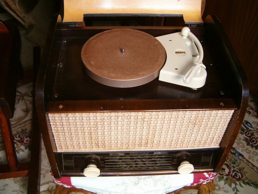

Et la platine fonctionne encore ???
Parceque ces cellules n'étaient pas réputées fiables dans le temps. En tout cas bravo pour cette splendide remise en état. On dirait un neuf.
| Sujet : PONTIAC Nouveau | De mamouth37 Le 01-10-2008 à 20:38 sta |
Salut Nico .
Non la cellule ne fonctionne plus bien que le moteur entraine normalement le plateau . J'ai essayé de remplacer la pointe ( diamant ? ) mais je n'ai aucun son .
Par contre coté radio impeccable .
| Sujet : PONTIAC Nouveau | De Masterorion Le 01-10-2008 à 20:50 cms |
|  | Ces cellules sont de véritables saloperies, et fonctionne rarement pour ne pas dire jamais. C'est toute la cellule qu'il faut remplacer.
| Sujet : PONTIAC Nouveau | De mamouth37 Le 01-10-2008 à 20:57 sta |
Bon ben je sais ce qui me reste à faire
J'aimerai bien entendre un disque sur cette platine parce le son radio est chaud , peut-etre que sur pu c'est pareil
je vais regarder plus attentivement dans les brocs et chez emmaus voir si .
