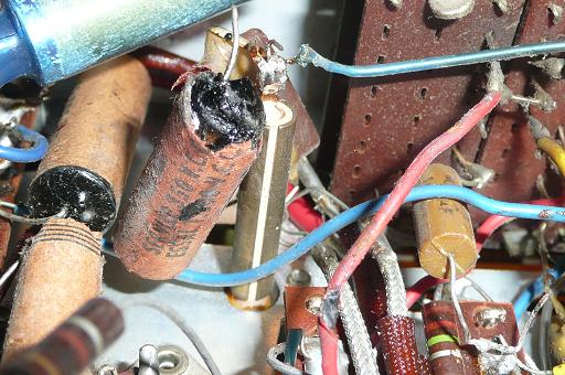

| Sujet : pb condensateur sur phillips Nouveau | De jeanmarc Le 01-10-2008 à 20:38 sta |

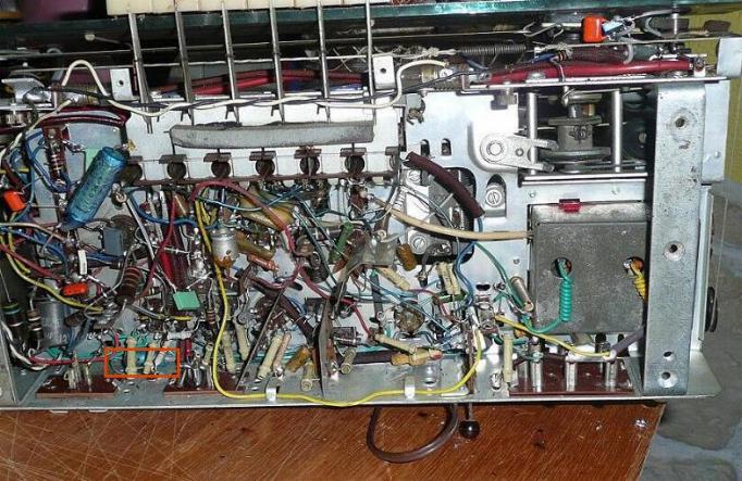

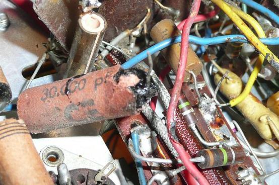

j'ai un souci sue ce poste PHILLIPS B1 AMPLI
type B5F76/02AMFM
un condensateur est hs malheureusement il ne reste qu'une seule patte de soudee l'autre a totalement disparue et je ne vois pas de trace sur les soudures
je joint le plan et des photos de l'environnement du condo au cas ou quelqu'un y verrait quelque chose
une question idiote mais bon
si je change tout le reste
condensateur papier ... et que je laisse celui la en plan rien ne va marcher ou il est possible que par exemple sur une gamme d'ondes j'ai un resultat
merci d'avance pour vos reponses
cordialement jean marc

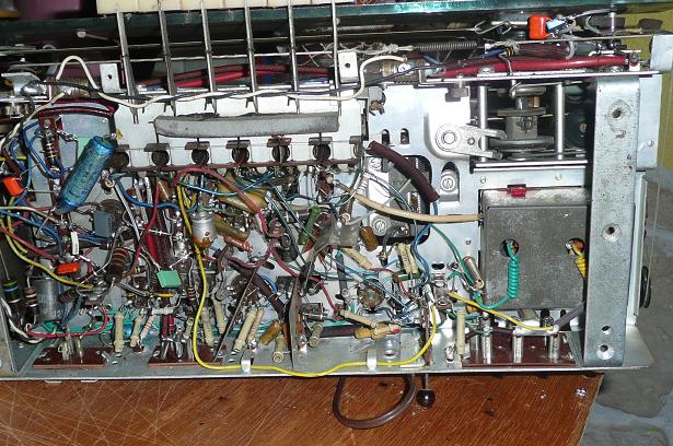

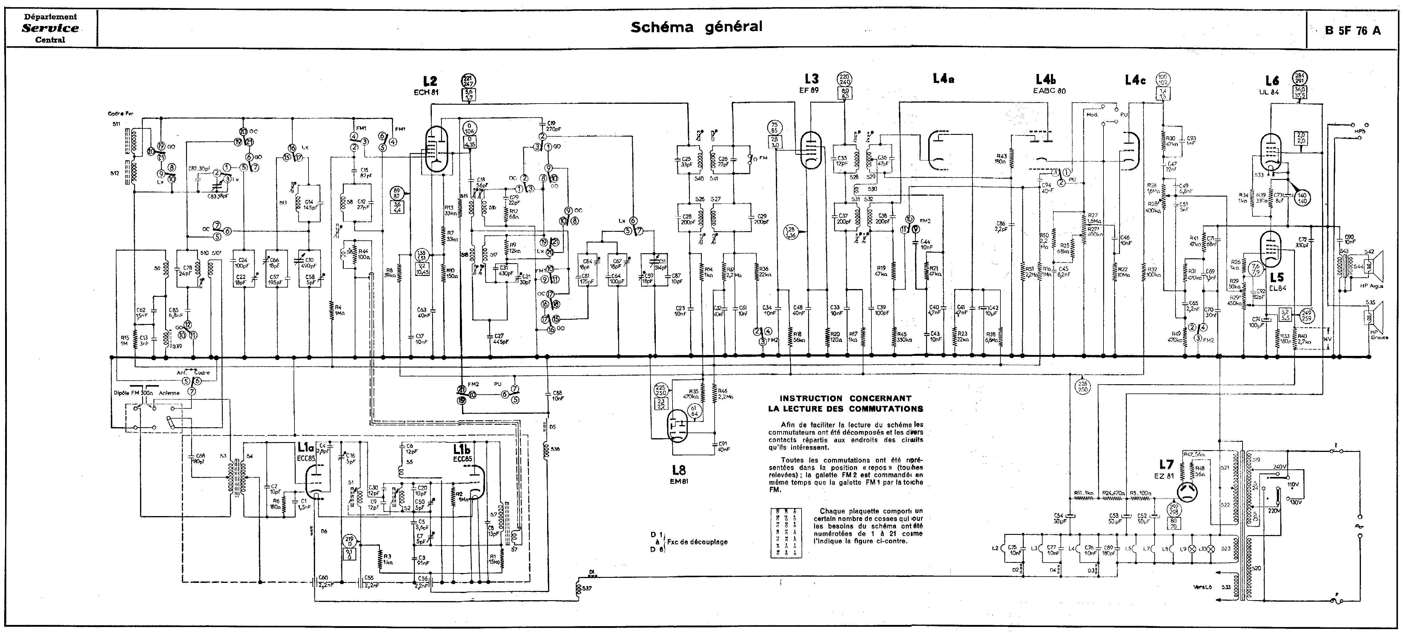

| Sujet : pb condensateur sur phillips Nouveau | De jeanmarc Le 01-10-2008 à 20:42 sta |
re bonsoir
les autres photos

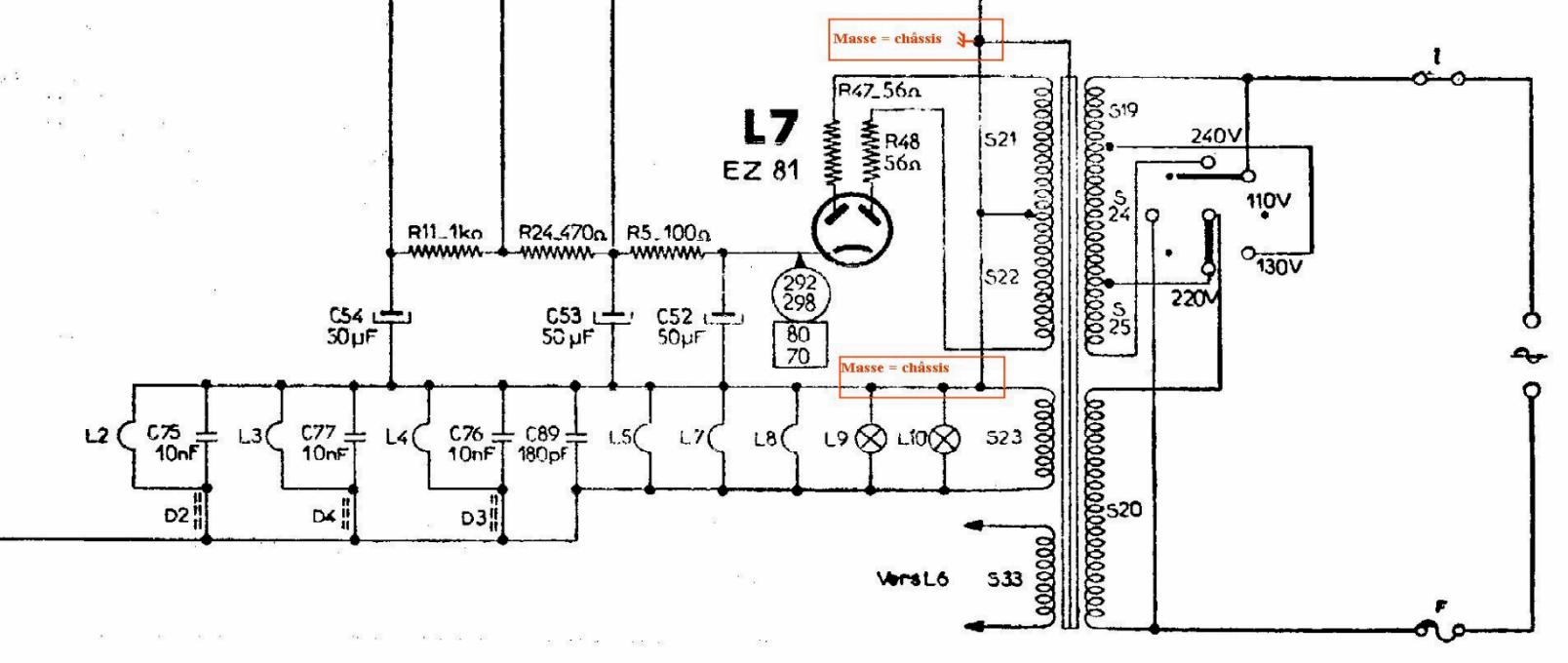

| Sujet : pb condensateur sur phillips Nouveau | De jeanmarc Le 01-10-2008 à 20:43 sta |
rebonsoir
et le plan
jean marc

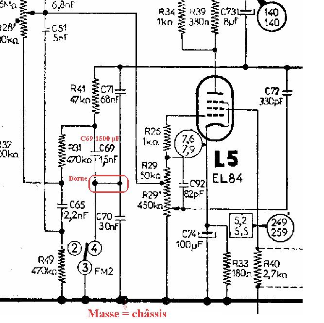

| Sujet : pb condensateur sur phillips Nouveau | De Alain Legros Le 01-10-2008 à 20:59 sta |
Bonsoir Jean Marc.
Sur le schéma contacteur FM2 borne 4 à la masse C70 30nF = 30 000pF.
Un conseil, tous les condensateurs de ce type sont à remplacer.
Bonne soirée, Alain.

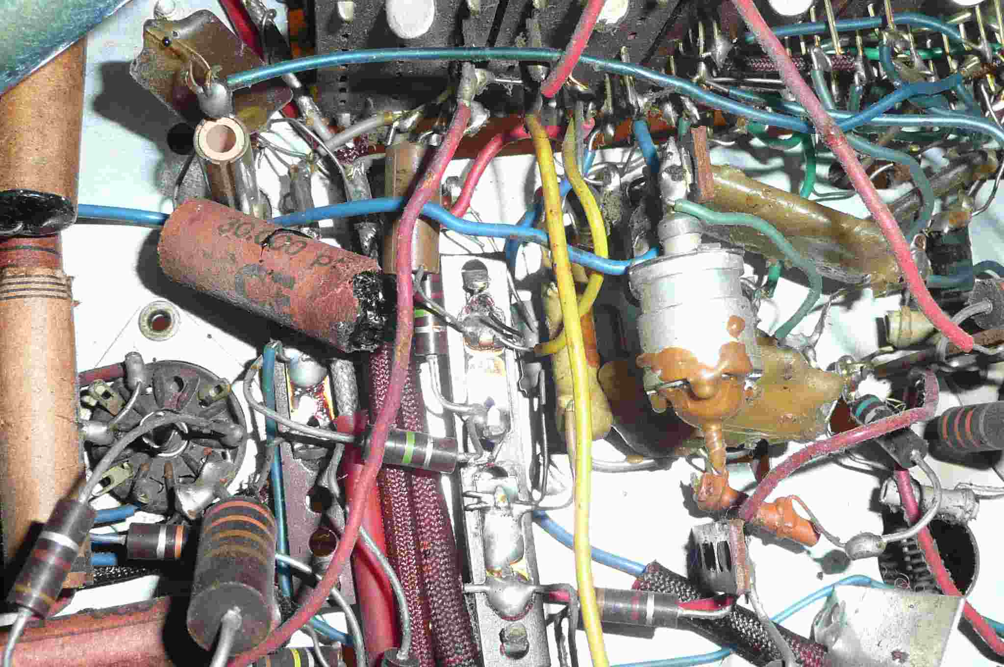

| Sujet : pb condensateur sur phillips Nouveau | De Marcel Le 01-10-2008 à 22:57 sta |
Se méfier aussi du condensateur à enrobage plastic brun clair que l'on voit sous les fils bleu et rouge sur la troisième photo.
Marcel

| Sujet : pb condensateur sur phillips Nouveau | De f1ftp Le 02-10-2008 à 18:06 sta |
Autre capa à changer impérativement
C73 8µ chimique qui protège le HP800 Ohms du courrant continu
C74 100µ Chimique
C47,C90

| Sujet : pb condensateur sur phillips Nouveau | De Alain Legros Le 02-10-2008 à 23:48 sta |
Bonsoir Jean-Marc.
La masse est le châssis.
Le condensateur C70 est joint au C69 15nF (15000pF) je pense que c'est le condensateur marron et FM2 est la plaquette marron qui reçoit le condensateur C69 avec audessus le fil rouge.
Même si tu ne trouve pas, ce n'est pas grave car c'est la commande parole/musique (tonalité)
Ce qui veut dire : En priorité change les condensateurs signalé par f1ftp et les condensateurs C52, C53, C54 et après autres les condensateurs en faisant pièce par pièce.
Alain.
| Sujet : pb condensateur sur phillips Nouveau | De jeanmarc Le 03-10-2008 à 10:49 sta |
Alain ( et les autres intervenants) un grand merci
cette fois j'ai compris pour le C70
les condensateurs C52 C53 C54 etaient prevus car les pattes sont carrement detachees du composant ( je vais creuser le condensateur et y cacher le nouveau se sera plus joli )
pour les autre tous les condensateurs paiers sont prevus maintenat j'ai rajpute a la liste ceux signales par f1ftp ( merci ) Ce que je vais faire car j'avoue avoir du mal a m'y retrouver sur le plan une fois dessoude je verrais la capacite et j'essaierais de trouver le n°
j'en avais compte neuf papier + les 3 c52 c53 c54 + ceux qui protegent le HP
je vous tiendrais au courant j'espere que cela marchera ce serai super car sans vos conseils je crois que j'aurais laisse tombe
| Sujet : pb condensateur sur phillips Nouveau | De f1ftp Le 03-10-2008 à 11:23 sta |
Bonjour Jean marc
Il me semble qu'il y a une boulette sur le schéma : Les contacts 2-3-4 du commutateur FM2 sont utilisé deux fois .
Quelqu'un a t'il une bonne idée?![[:??:]](s11.gif) ![[:??:]](s11.gif) ![[:??:]](s11.gif)
| Sujet : pb condensateur sur phillips Nouveau | De Alain Legros Le 03-10-2008 à 11:52 sta |
Bonjour Jean-marc.
Non il n'y a pas de doublette FM2 suivant la position contact 3 et 2, premier filtre, FM2 contact 3 et 4, second filtre, en clair FM2 est un simple inverseur commun 3 à la masse et suivant la position l'un ou l'autre filtre est en action.
Alain.
| Sujet : pb condensateur sur phillips Nouveau | De f1ftp Le 03-10-2008 à 12:00 sta |
Voila ce qui arrive quant on regarde un schéma sur l'écran,d'habitude je l'imprime pour avoir une vue d'ensemble et éviter ce genre de bourde.

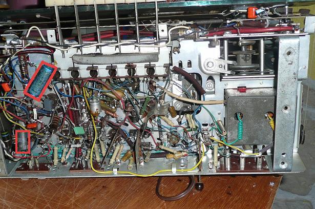

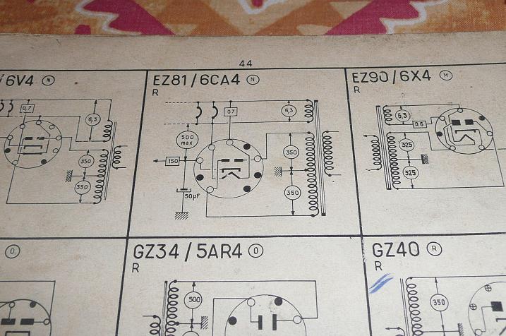

| Sujet : pb condensateur sur phillips Nouveau | De jeanmarc Le 04-10-2008 à 18:09 sta |
une autre photo
jean marc
| Sujet : pb condensateur sur phillips Nouveau | De Alain Legros Le 04-10-2008 à 18:16 sta |
Bonsoir Jean-Marc.
C'est bien 0.4µF-160v, à remplacer par 0.4µF 250V.
Les petits chimiques sont dans les cadres en rouge
Les condensateurs enrobés de cire sont des condensateurs au mica, ne pas les changer pour l'instant, ils sont rarement défaillants.
Alain

| Sujet : pb condensateur sur phillips Nouveau | De jeanmarc Le 04-10-2008 à 18:34 sta |
merci Alain de tes reponses et surtout de ta patience
pas de probléme là je sais ou les trouver
donc se sont tous les deux des condensateurs polarises ou simplement des condensateurs chimiques ? je pencherais pour uniquement chimique
ou ai mal compris et les polarises sont ceux qui sont notes 0.4uf et 160v ?
et les encadres des chimiques
d'autre part pour celui du haut ( encadre ) il est marque
47000pf ts 1600 ( avec 2 petites barres ) et te 4000 ( avec 2 petites barres )
pour celui du bas le marron
il est ecrit 100mf et apparement 12v mais je pense que c'est plutot 120v non ?
| Sujet : pb condensateur sur phillips Nouveau | De Alain Legros Le 04-10-2008 à 20:53 sta |
Bonsoir Jean-marc.
Non 0.4µF 160Volts est un condensateur papier, à remplacer par un 0.47µF 250V.
Polarisé ou chimique (le terme exact est électrochimique)
Le 47000pF ts 1600 est un condensateur papier, tu peux le remplacer par un condensateur 47000pF ou 47nF ou encore par un 0.047, ts est la tension de service, mais dans le cas de ton poste 300V est un maximum donc un condensateur de 47000pF 450V est très bien.
le 100mF est bien 12v car il est placé dans le circuit cathode de L5 à gauche il y a un cercle ou est inscrit 7,6 7,9 c'est la tension présente sur la cathode donc 12 Volts tension d'isolation est bien
Les cercles représentent les tensions, les carrés représentent le courant (l'intensité) dans le circuit concerné.
Alain.

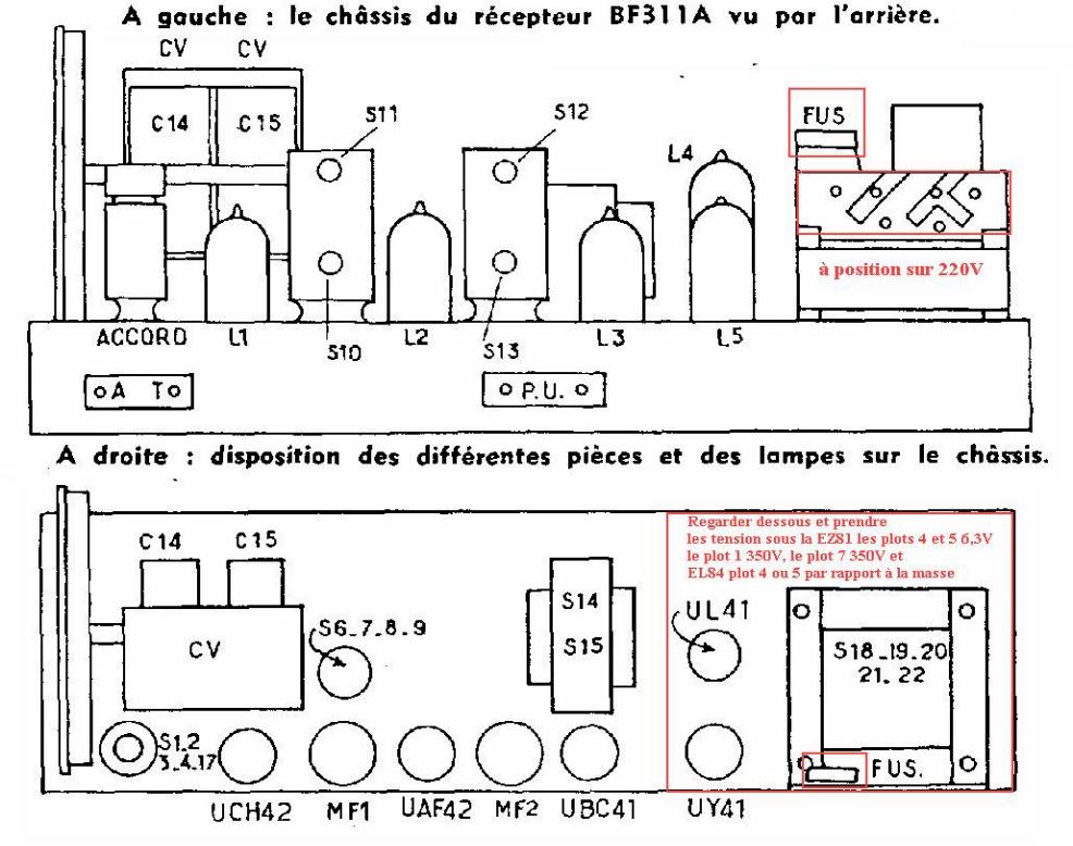

| Sujet : pb condensateur sur phillips Nouveau | De jeanmarc Le 07-10-2008 à 16:52 sta |
et voila j'ai changé tout ce qui avait été dit
et malheureusement rien aucun son meme pas un grésillement
a premiére vue la ef89 ne s'allume pas l'autre a coté qui est entourée d'une tole je ne peut voir
par contre rien n'a explose ce qui est déja un bon point
mais bon sincérement je suis décu meme si je m'y attendais
je vais regarde si il a une equivalence pour la ef89 aprés je ne sais pas trop
voila je voulais tenir aucourant ceux quiont eu la patience de m'aider

| Sujet : pb condensateur sur phillips Nouveau | De Alain Legros Le 08-10-2008 à 12:55 sta |
Bonjour Jean-Marc.
Regardes la photo, ce n'est pas le bon modèle, mais la manœuvre est toujours la même, la situation des lampes peuvent être différentes mais, le texte est dès plus simple à comprendre.
Alain.

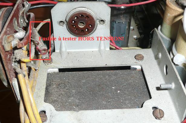

| Sujet : pb condensateur sur phillips Nouveau | De Alain Legros Le 08-10-2008 à 19:08 sta |
Bonsoir, Jean-Marc.
D'onc c'est normal que rien que le néant. J'ai une EZ81 neuve MINIWATT-DARIOT, je te contact en privé pour nos adresses, si le prix te conviens : 13,30 transport compris.
Mais avec ou sans, rien ne t'empeches de contrôler les tensions alternatives.
Contrôle si le transformateur est bien sur 220V .
Pour tester le fusible, il faut IMPERATIVEMENT DEBRANCHER LE CORDONT DE LA PRISE DE COURANT.
Voir photo pour le fusible, à l'aide d'un Ohmètre tu dois mesurer un court-circuit si le fusible est bon, si lecture infinie souder un fusible verre 5X20 du calibre indiqué sur le carton du dos.
Rebrancher et contrôler toutes les tensions alternatives sur les supports des lampes indiquées plus haut.
Alain.
| Sujet : pb condensateur sur phillips Nouveau | De jeanmarc Le 08-10-2008 à 19:30 sta |
re bonsoir
voila la photo
jean marc

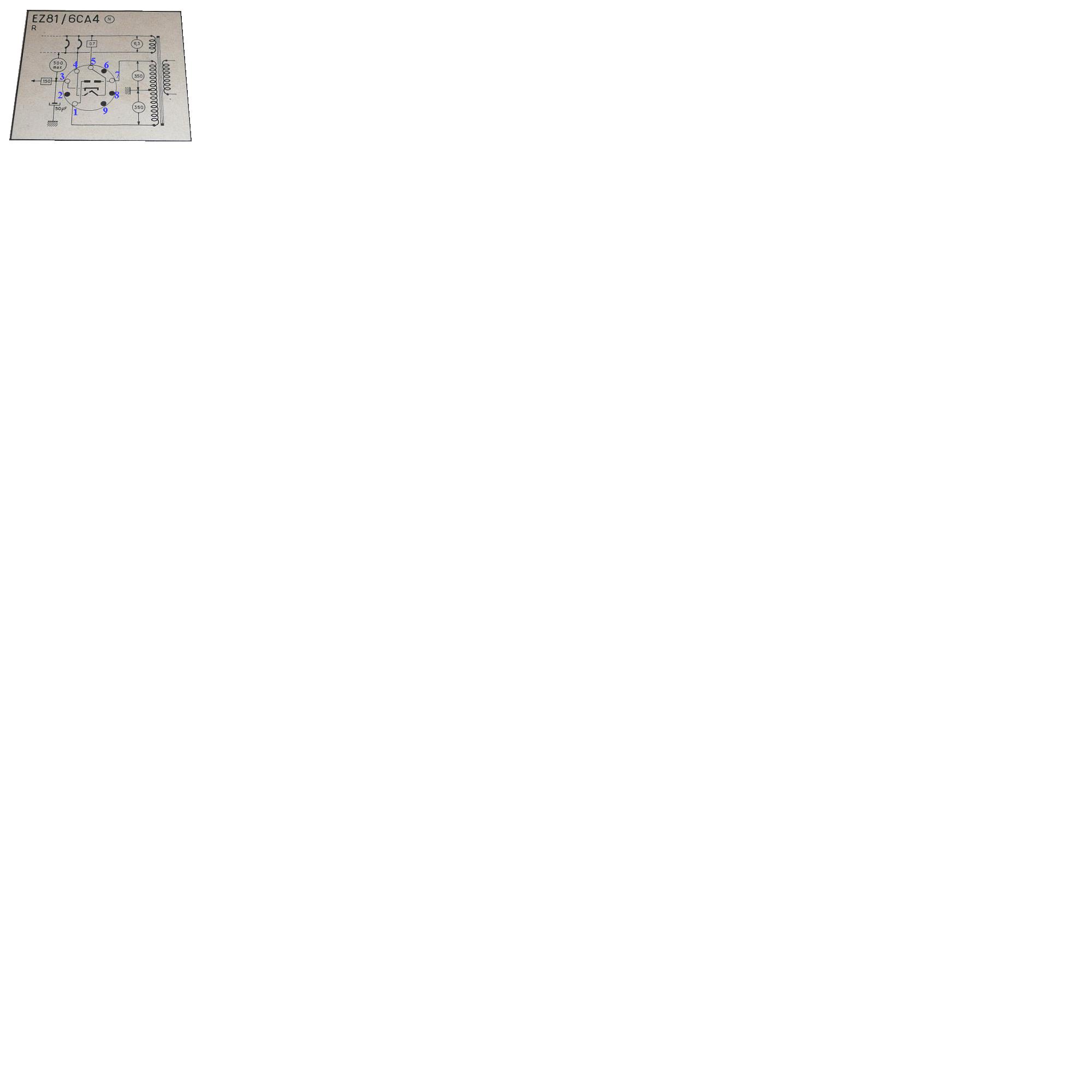

| Sujet : pb condensateur sur phillips Nouveau | De Alain Legros Le 08-10-2008 à 20:56 sta |
Bonsoir Jean-Marc.
Dans tous les cas le brochage d'une lampe est représenté côté câblage (sous le châssis avec les fils et composants)
Petite photo pour comprendre.
Alain.

| Sujet : pb condensateur sur phillips Nouveau | De jeanmarc Le 09-10-2008 à 11:40 sta |
bonjour Alain
je viens de prendre les mesures
sur EZ81
entre masse et plot 1 = 275v
entre masse et plot 7 = 275v
entre masse et plot 4 = 6.8v
entre masse et plot 3 = rien
entre masse et plot 5 = rien
entre plot 4 et plot 5 = 6.8v
sur EL84
entre masse et plot 4 = rien
voila ces mesures semblent dire que le transfo est ok le seul pb est les 275v a la place des 300 350 v
le seul condensateur chimique que je n'ai pas change est le C73 mais celui n'entre pas en ligne de compte pour ces mesures
je t'expedie mon reglement cet apres midi
salutations jean marc
| Sujet : pb condensateur sur phillips Nouveau | De jeanmarc Le 09-10-2008 à 11:46 sta |
pour les C52 C53 C54 a la place de 50 uf j'ai mis du 47 uf
jean marc
| Sujet : pb condensateur sur phillips Nouveau | De Alain Legros Le 09-10-2008 à 12:13 sta |
Bonjour Jean-Marc.
Non 275 Volts c'est correct, c'est moi qui avais donné une mauvaise estimation 250-300 Volts.
Par contre, si le schéma est le bon tu dois avoir 6,3V sur l'EZ81 isolé de la masse mais sur toutes les autres lampes le 6,3V est entre masse et 4 ou 5, même les lampes cadran ont une des cosses à la masse, voir photo.
Enfin pas d'inquiétude si toutes les lampes sont allumées, c'est un bon présage.
Alain
