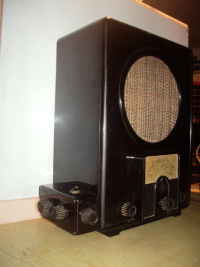

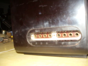

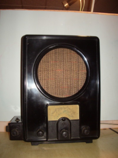

Un des derniers vides greniers ,ballade avec mon ami Filochard ,nous avons trouvé ce joli modèle Allemand Saba _ VE 301W _,trois lampes pas répertorié sur Doc tsf.Après quelques recherches je m'aperçois que c'est le même modèle que le AEG VE 301 W

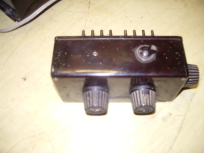

Particularité bloc d'accord d'antenne sur le côté gauche voir photos jointes
Question : pas la même façade,est ce le même schémas

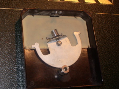

Pour Yves je vais faire quelques photos du chassis ,qui n'a rien de transcendent a cette époque on allait au plus simple comme montage,et surtout ,comme le dit Jacques? que les utilisateurs ne capte que ce qu'on voulait bien leur dire.

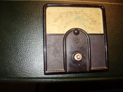

Par contre au démontage? j'ai découvert que le cadrant était un rajout sur la caisse ,avec un système de démultiplication et d'éclairage (peut-être pour cacher l'aigle ??) visible sur la première photo.Ce cadran retiré? la présentation est tout a fait classique du "poste du peuple" avec l'aigle en façade décor que je n'apprécie pas plus que ça

Sur le mien ( un VE 301 W Dyn) les aigles sont sur la facade et les croix gammées moulées dans la masse à l'intérieur.... Flippant. un peu glauque ce genre de poste.
par contre, surprenant comme fonctionnement, c'est un des meilleures poste à réaction que je possède, la réaction est très souple et le son très correct compte tenu de la rusticité de l'appareil.
Celui que vous avez doit être meilleur car le coupleur sur l'antenne permet de mieux adapter l'antenne au poste. En plus c'est bien, ce modèle est à transformateur donc moins dangereux à manipuler.
Vous devriez avoir aucun mal à le redémarrer, ce poste est d'une rusticité extrême et quasi indestructible (c'est normal, il n'y a presque rien dedans...)
En gros, on remet au propre les condos dans le bloc en acier et c'est tout. Le reste est nickel en général, y compris les résistances qui sont plutot de bonne qualité.

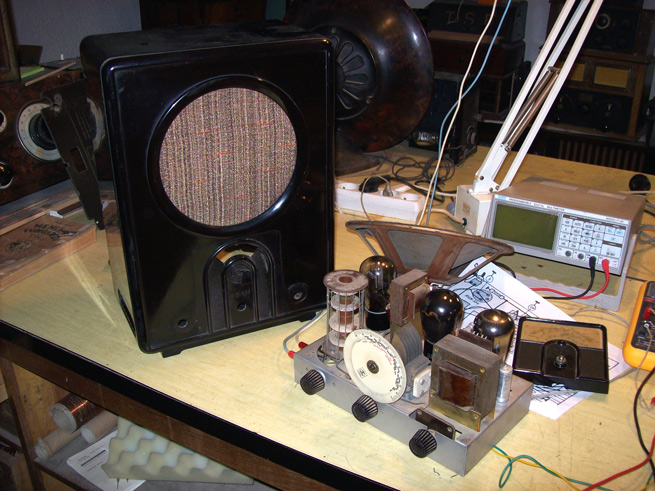

Un condo..de filtrage, et une résistance HS .et le tour est jouer,c'est reparti !comme le dit Frédéric, une qualité de réception incroyable! la réaction est super efficace "qui a dit qu'il manquait de sensibilité? ben c'est faut! c'est les émetteurs qui devaient avoir peut de puissance pour être entendu localement pour la propagande!"

c'était la bonne celle la! le cadrant 'qui était encliqueter après la guerre pour cacher l'aigle et le reste!......

Il ne manque qu'une chose dans ton reportage " le son" .Encore une petite émotion quand il a chanté je viens de le remettre dans sa caisse ,essaie en petites ondes sur grande antenne, extraordinaire de sensibilité,émèteurs allemands (évidement),espagnol,russe, jolie pièce dans ma petite collection surtout dans un état exceptionnel, et, trouvé chez nous sur un vide grenier de petite envergure, comme quoi il faut être patient ,un ami a acheté le même sur Ebay en Allemagne arrivé par la poste en petits morceaux et je vous parle pas du prix

Sur celui la il n'y avait plus de "Croix Gammée" car il avait du être "Denazifier"a l'aide du cadrant rajouté, par la suite par les constructeurs!
| Sujet : Saba ve301w Nouveau | De Jacques (webmestre) Le 16-10-2008 à 05:21 sta |
Je ne connaissais pas ce kit qui offre en même temps un cadran large avec ? (on voit mal) le nom des stations semble t'il. En tout cas ce n'est pas, de toute évidence, un ajout d'amateur. Je serai curieux de connaitre la date de cet ajout (jamais vu de pubs le concernant).

Ce matin ,occupations municipales alors ,avec un peu de retard photos du cadran

Mouais.... j'ai des doutes sur l'interprétation, Filoch.
Je pense pour ma part que cet objet additionnel a plutôt existé pour se donner bonne conscience en masquant ce "qu'ils" ne pouvaient plus voir, plus que pour éviter d'être inquiétés. D'ailleurs, avec ou sans, le VE301 est franchement reconnaissable et cet ajout ne pouvait suffire à prétexter "moi ? non, jamais..." pour un objet presque finalement imposé.
A remarquer aussi que dans sa version initiale, le VE301 n'était pas pré-équipé du pré-sélecteur d'antenne mais comportait les entrées antenne A1, A2... etc qui accordaient l'antenne par adaptation capacitive. Le pré-sélecteur augmente certes la sélectivité, chose sans doute non désirée à l'époque (ceci ajouté à la plus faible puissance des émetteurs de l'époque).
