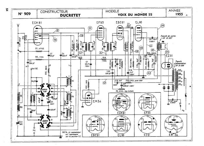

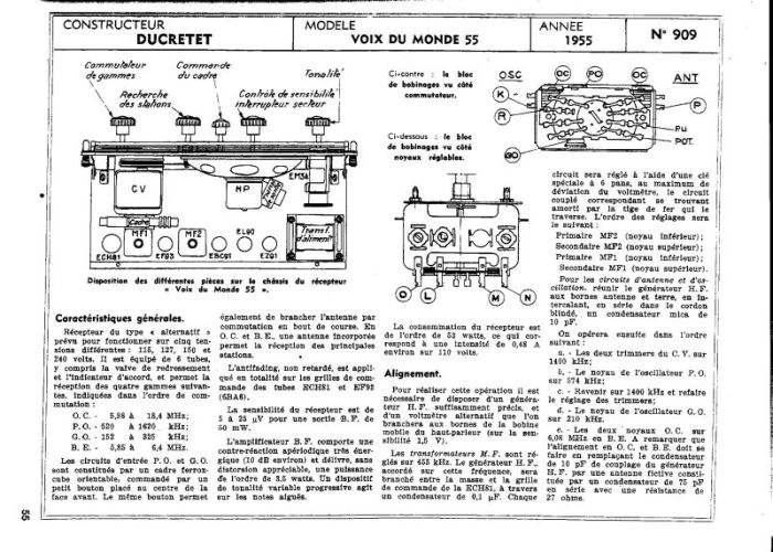

je pense que c'est un bloc de la marque Omega ( ref? ).
ce bloc est utilisé , me semble t-il ,en version tube miniature sur le poste " voix du monde 56 " de Ducretet ( voir la rubrique archives du site ).
il est aussi utilisé sur le poste " voix du monde 55 "version tubes noval ( voir docs jointes ).
Pour ce qui est de prendre un bloc identique sur poste équipé d'une 6BE6 et si c'est de l'Omega c'est pas tout a fait compatible car ce constructeur de bloc proposait 2 versions pour un même modéle.
la version normale pour les tubes triode-hexode ( ECH42-UCH42-ECH81)
et le version ECO pour les tubes heptodes ( 6BE6 miniature par exemple )
Question :puisqu'il y a un cadre sur ferrite ,le bobinage GO n'est-il pas coupé ?

suite " voix du monde 55"
