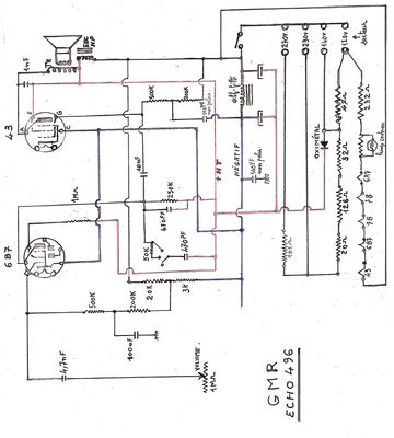

| Sujet : Recherche Schèma Nouveau | De Pierre Roque Le 02-11-2008 à 16:48 sta |
Je viens de faire le relever du schéma,partie alimentation et BF du GMR type ECHO 496
Il y a certains éléments qui ne me semble pas très cohérent.
Le cablage et les composants sont dans un état lamentable,il y a du boulot pour le remettre en état.
Merci d'avance pour vos commentaires.
