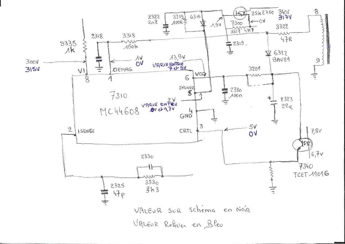

    svp pourriez vous m'aider a depanner ce poste tv
    le fusible claqué a la mise sous tention
    j'ai remplacé le posistor ,le bu d'alim et le ci cm44608
    remi sous tension le fusible ne claque plus
    mais pas d'image ni son le voyant de veille ne s'allume pas
    j'ai controlé le bu ligne c'est ok
    j'ai relevé des tensions sur le ci cm44608 elle ne sont pas bonne
    voir schema ci joint
    pourriez vous me guider merci

Sujet : SCHNEIDER 37TVB50/39 Nouveau De Jean Roland  Le 17-11-2008 à 14:29 sta
    Vérifiez aussi toutes les diodes aussi bien du coté découpage que du coté utilisation, ainsi que l'opto.
    J'ai déjà eu la panne suivante : une diode rapide coupée coté utilisation, ce qui ne permettait pas le fonctionnement de la partie découpage et elle n'était pas dans la ligne de l'opto!
