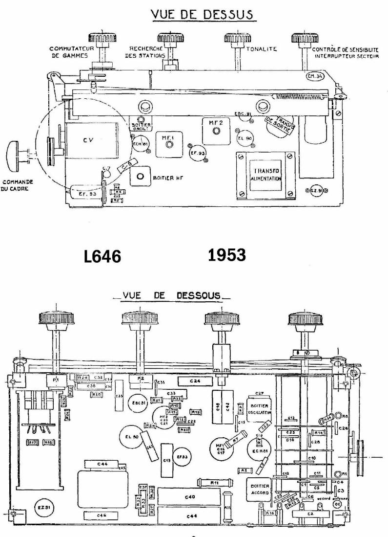

    quelqu'un pourrait il me fournir un schéma du ducretet thomson L646.

    Implantation
Sujet : schéma ducretet L646 Nouveau De Alain Legros  Le 15-11-2008 à 14:09 sta
    Schéma

Voici 2 sympatiques forumeurs qui doivent avoir le schéma de la ficelle de cadran du Ducretet L646 pour cavegoal...
Sujet : schéma ducretet L646 Nouveau De Alain Legros  Le 21-11-2008 à 19:08 sta
    Bonsoir Pierrot du 82.
    L'implantation du dessus et du dessous donne le parcourt de la ficelle, face au C.V, départ à gauche, un tour autour de la commande (bouton) Suivre les poulies qui vont du bas vers le haut, en haut, passer devant le cadran, descendre sur la poulie en regard du C.V, faire le tour de la poulie (du C.V) Entré par le trou libre accrocher le ressort et voila.
