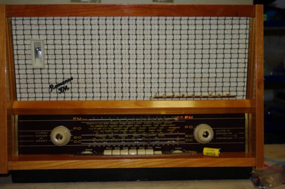

Sujet : Romance Nouveau | De bakélite Le 17-08-2009 à 12:47 sta |
Bonjour bien que je consulte le cite depuis quelque temp je décide de m'inscrire aujourd'hui.On ce trouve nul quand on vois vos réalisations du coup on n'ose pas jJe me suis dégoter un poste Schneider Romance FM de l'année de ma naissance moi s'est le 01 01 59 date aussis de sortie de la série mais sur le clavier est noter 25 janv 62 ce qui finalement n'est pas plus mal , bref il fonctionne ,avec une bonne sélectivitée sur les différantes gammes mais il a un son qui manque de peiche et aussis de clartée .il y a une 6AQ5 sur le schémas et une EL84 en réaliteée; insidence? il y a surement des condo fatigué mais lesquels ?je suis en vaccance donc je vais avoir plus de temps pour m'en occuper merci d'avence si quelqu'un a un tuyeau?

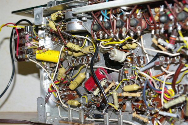

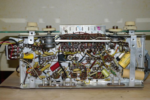

1 photos du chassis vue de dessous
Sujet : Romance Nouveau | De bakélite Le 18-08-2009 à 12:22 sta |

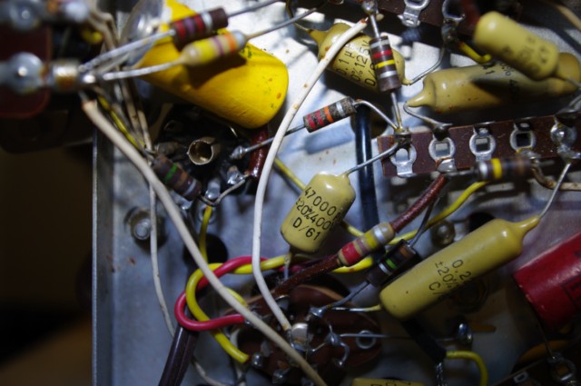

ça y est! la EL84 ce trouve sous le condo jaune a gauche de la photo ceului qui fais 25MF 30V

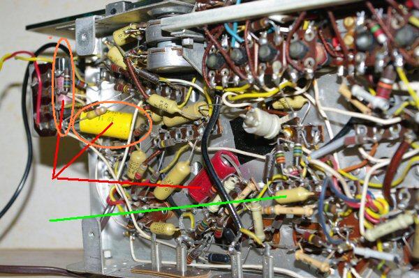

Sujet : Romance Nouveau | De Pierrot du 82 Le 18-08-2009 à 15:57 sta |
Sujet : Romance Nouveau | De Pierrot du 82 Le 18-08-2009 à 16:05 sta |
@ bakélite
"par contre sur la cosse 2 il n'y a pas directement de condo il est sur la cosse 3 et il fais,25MF 30V"
Ce n'est pas ce condo là !
A quoi donc est connectée la br 2 de la EL84 ?
Et la borne 1 ?
Il doit y avoir une résistance de 1 KO, le condo à remplacer est situé juste après la résistance !
Inutile de changer tous les condos... ![[:!!:]](s17.gif)

Sujet : Romance Nouveau | De JC Négret Le 18-08-2009 à 18:16 sta |
Ce ne serait pas le chimique carton jaune d'époque ?
Et le pirex goudron qui est sur le transfo HP ?
(image piquée plus haut )
Sujet : Romance Nouveau | De JC Négret Le 18-08-2009 à 18:17 sta |
Image !
Sujet : Romance Nouveau | De bakélite Le 18-08-2009 à 18:27 sta |
le condo jaune fais 25MF 30v et le pirex10.000 1000v peut ètre que oui demain matin je file chez le grosiste du coin avec la chose, il aura peut ètre des fons de tiroirs? la, je vais prendre les mesures de tentions sur la EL84
Sujet : Romance Nouveau | De JC Négret Le 18-08-2009 à 18:39 sta |
Pas trop "fond de tiroirs " quand-même.
Cette capa pirex doit être en // sur le primaire du transfo HP. Ayant largement dépassé son espérance de vie, elle pourrait bien être la cause de vos soucis.
Pour le chimique, prenez un 22µF de type axial pour le glisser dans le carton vide. Si votre vendeur a des 25MF, ils sont bons à jeter.

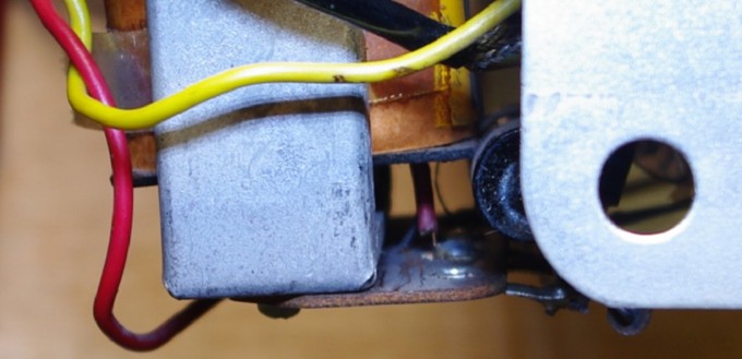

en relevant les tentions je viens de trouver quelque chose d'intéressant,:"fil couper nette sur l'arrière du transfos de sortie coter HTsortie bobinage au ras de la cosse." Branle bas de combat je branche le fer !la suite au prochain épisode! (je peut vous mèttre une page de réclame entre temps ,)

Sujet : Romance Nouveau | De bakélite Le 19-08-2009 à 01:20 sta |
Sujet : Romance Nouveau | De bakélite Le 19-08-2009 à 01:34 sta |

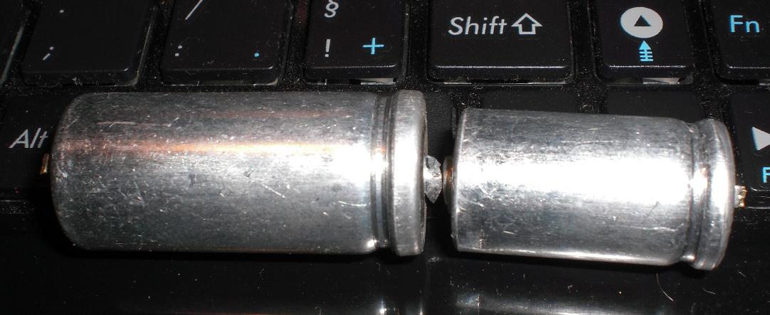

et la ,la réparation! ouf dur dur! enfin la je n'ai auccun mérite s'est une panne d'électricien et s'est mon métier,s'est en recherchant la valeur du bobinage que je me suis apperçut qu'il n'y avais rien a l'hommètre

bonjour a tous je me suis rendu chez l'électronitien du coin, pour qu'il me donne les condo qui serai suseptible de tomber en rade tot ou tard et il m'a conseiller de ne rien remplacer que tous lui semble suffisament propre pour ètre conserver qu'il ne falais pas entisiper et qu'il y a parfois plus de risque de provoquer des pannes par la suite bon il faut dire qu'on parle aussis d'un appareil qui date de 1962 (donc composants en meilleur état),y a quand mème quelques "condo papier et ça ne me rassure pas quand sa vous pète a la gueulle !![[:ouin:]](s10.gif)

Sujet : Romance Nouveau | De Pierrot du 82 Le 19-08-2009 à 19:49 sta |
Bon, l'électronichien du coin n'a pas complètement tort, ce poste fabriqué en 1962 est un des tous derniers poste à lampes.
Les condos jaunes (les "moutarde") sont très fiables et n'ont pas besoin d'être changés, par contre les condos papier (ceux sous tube de verre) doivent être remplacés par des condos au plastique métallisé, comme dit plus haut !
Félicitations pour avoir trouvé la panne ! ![[:Hi:]](s12.gif)

Voici en photo deux condos chimiques qui d'aspect sont encore brillant comme des neufs (j'ai récupéré leurs tubes de carton pour habiller les condos neuf que j'ai mis à leur place). Pas d'oxydation ni de boursouflure.
Oui, ces condos sont magnifiques... mais faisaient quand même s'écrouler la haute tension du poste de presque 25%. Et il y a leurs petits frères sous le chassis du Romance.... les tubes jaunes.... Sinon pour les condos moutardes ceux-ci sont réputés quasi indestructibles. Pour ceux là le gars du coin a raison mais.... je ne peux m'empêcher de penser au vieux dicton : même un écureuil aveugle arrive à trouver parfois une noisette.

Je voudrais revenir sur le problème du dépannage ou de la restauration si vous le voulez bien ?
Hier encore, j'ai attaqué un "Général radio M73". En une demi journée, j'ai pris le temps après un nettoyage léger, de changer trois chimiques par du neuf et la dizaine d'autres condensateurs par des moutardes de récupération. Après quoi j'ai replacé deux tubes qui manqués et j'ai prélevé sur des épaves.
J'ai changé le cordon d'alimentation et mis sur marche.
Voilà, le tour était une fois de plus joué. Sur ce type de postes, j'ai rarement eu de pannes de lampes excepté peut-être la redresseuse. A 90% les lampes sont bonnes et il suffit de changer quelques capacités.
Depuis que je collectionne grâce à vos conseils j'applique toujours cette méthode et ça fonctionne plutôt pas mal. Lorsque ça se complique, là effectivement je pose les questions sur le forum pour m'aider à investiguer davantage. Mais les passage par le changement de certains condensateurs est primordial.
Tout cela pour dire que ces postes (surtout années 50) sont fiables et si l'on commence par le changement de ces foutus condensateurs, ce qui n'est pas du tout compliqué ou risqué, il y a de bonne chance de réussite.
Voilà c'était ma réflexion du soir pour apporter ma modeste pierre à l'édifice! ![[:Hi:]](s12.gif)
Sujet : Romance Nouveau | De Pierrot du 82 Le 20-08-2009 à 19:36 sta |
Tout à fait d'accord, Phil...
Mais à ce train-là, combien de temps va durer le stock de condos moutarde de récup ?
Le mien est épuisé ! ![[:Hi:]](s12.gif)

bonne nuit ou bientot bonjour a tous! j'ai réussis quand mème a me procurer le condo de 22 mf 30v qui est sur la cosse 3 de la EL84 car après une bonne heure de fonctionnement je le trouvais un peut tiède. remplacer par 47mf 70v et j'ai passer commende pour les autres en attendant je l'est quand mème remonter et petite parentèse j'ai du supprimer le HP aigu car il fonctionne comme un condo il n'a pas de bobine il est alimenté par la ht en passant par deux résistances et comme il ne sort aucuns sons j'ai préféreé le débrancher pour ne pas perdre de HT
Sujet : Romance Nouveau | De bakélite Le 21-08-2009 à 02:47 sta |

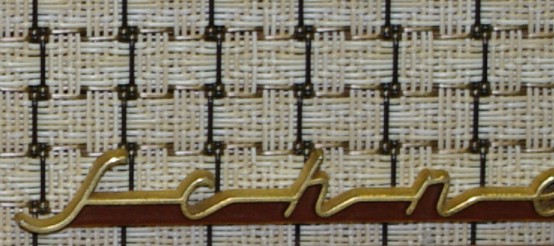

j'ai remplacer le tissus de façade j'aimerai avoir votre avis ,savoir si je n'ai pas fais une fosse note?

voisi son cousin qui lui est passer dans le nouveau monde, celui du transistor!on constate la douce évolution.il a fais le voyage d'Alemagne pour venir jusqu'au bout de la bretagne un simple bon coup de chiffon lui a suffi
