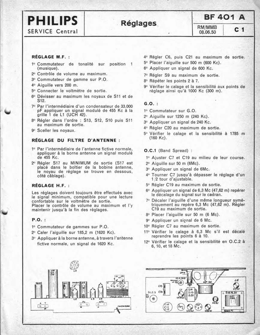

| Sujet : noyaux fi Nouveau | De f6crv Le 22-08-2009 à 13:14 sta |
bien vu - avec la panne de fer ca a marché --merci pour les conseils --les transfos fi du bf412 sont maintenant regles --

1/4 de tour, ce n'était pas désaligné, une MF ne se règle pas forcément au maximum d'amplitude de réception, il faut aussi respecter la largeur de bande...

| Sujet : noyaux fi Nouveau | De Pierrot du 82 Le 23-08-2009 à 15:53 sta |
Le premier (et gros) problème est qu"avec une diode varicap vous n'aurez jamais une excursion de fréquence linéaire par rapport au balayage, donc la courbe de réponse sera inexploitable...
Pour la dent de scie, pas besoin d'un générateur de fonctions, elle est fournie par l'oscilloscope.
Mais la méthode d'alignement proposée par Philips à cette époque est beaucoup plus simple, et très satisfaisante...
