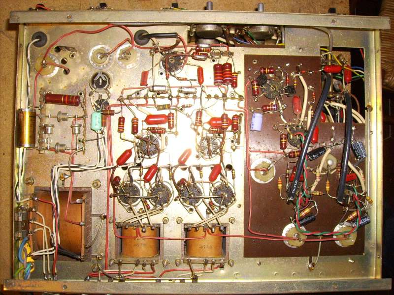

mais 2 amplis: un Filson V212BS; manque les tubes de sorties EL84 je pense et un cinqième inconnu(ou alors la prise sert a autre chose?)..........y a pas l'air d'y avoir le schéma sur le net?

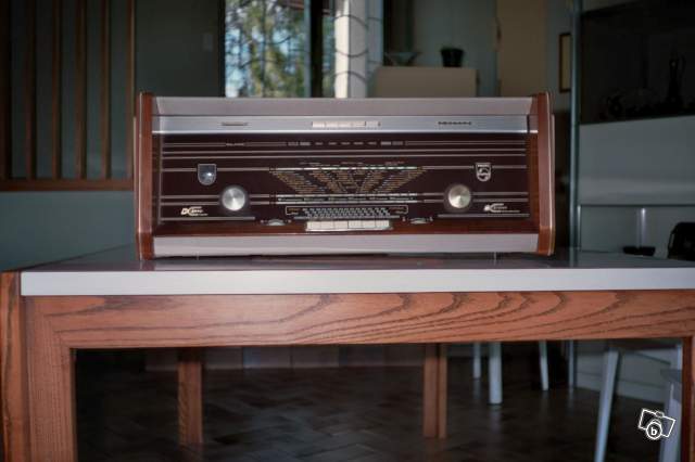

et un autre Radiola avec des EL95 en sortie pour une énorme puissance de 2X2W
il a l'air mignon tout plein

Pas mal le Filson.
J'ai réparé un V215 il y a quelques années.
Normalement les transfos de sortie sont des Millérioux.
Je dois avoir le schéma dans un bouquin... si besoin, je regarderai.

Ce n'est pas la EZ81 qui manque ?

bien sur, je suis bête, c'est la EZ81 le cinqième tube manquant
merci René!

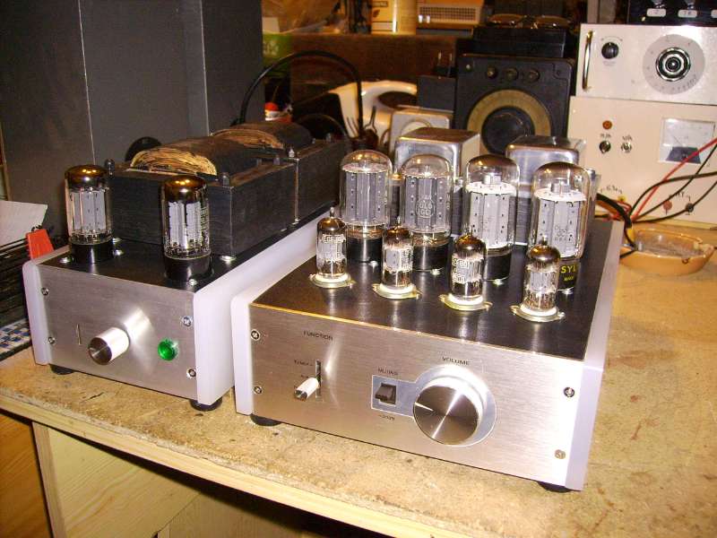

bon,
mon ampli de 6L6 étant terminé, néné,
je vais attaquer la restauration du Filson!
c'est pas le même schéma que le v215 et le tube manquant (a part les EL84) n'est pas une EZ81 puisqu'il y a un redressement par diodes
je cherche donc toujours le schéma de celui ci
philippe![[:Hi:]](s12.gif)
Sujet : Ampli(s) Nouveau | De René Le 20-09-2009 à 00:02 sta |
"puisqu'il y a un redressement par diodes"
C'est peut-être une modif...
Le tube manquant est proche des condos de filtrage d'alim... donc, cela fait penser à une diode.
Comment est câblé le support de ce tube ?
Sujet : Ampli(s) Nouveau | De Fifi Le 20-09-2009 à 19:52 sta |
Bonsoir René,
non, l'ampli n'a pas l'air modifié
je pense que c'est une ECC83 manquante
avant les EL84, c'est 2 ECC82 et sur la platine en bakélite, ce sont toutes des ECC83
Sujet : Ampli(s) Nouveau | De René Le 20-09-2009 à 20:40 sta |
Oui, peut être. Cela semble être une double triode effectivement. La valeur de la charge d'anode pourrait donner le type de tube...

Sujet : Ampli(s) Nouveau | De Fifi Le 22-09-2009 à 11:06 sta |
bonjour René,
j'ai 220k en charge d'anode, ce qui laisse bien penser a une ECC83
39k sur les ECC82, pareil ça a l'air ok!
donc cet ampli par rapport au V215S possède un tube supplémentaire et son redressement se fait par diodes au lieu d'une EZ81!
il n'est pas completement d'origine car les chimiques sur les cathodes des ECC83 ont étés remplacés ainsi que le potar de volume
des petites résistances variables ont étés ajoutées sur une des entrées (probablement une adaptation pour une platine CD
