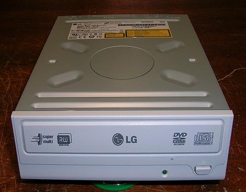

Sujet : Lecteur DVD Ordinateur. Nouveau De Thierry  Le 14-09-2009 à 11:18 sta
    Azur13
    Dommage d'abandonner, moi j'en ai fabriqué quatre de cette façon
    Voici le dernier de la série, pas trop moche il me semble.
    Pour l'interface de commande il y a ceci
    Encore une fois, l'objectif n'est pas de faire mieux que l'industrie (n'importe quel lecteur de salon à 30 fait aussi bien) mais de faire "à son goût" et de s'amuser en même temps.
    Cordialement,
    TM
