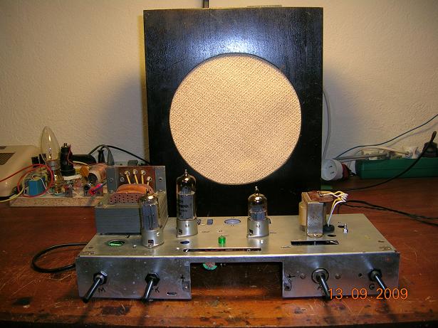

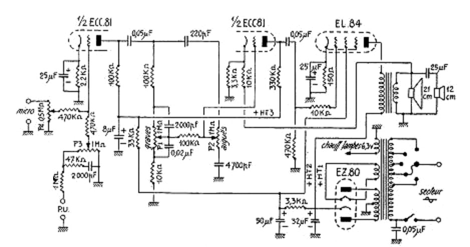

    J'ai construit cet AMPLI en partant du plan ci-joint.
    J'ai 2 questions.
    En 1, J'ai un petit ronflement a l'arrêt, qui tendance a diminuer en réglant les potentiomètre, serait-il possible de le diminuer ou de le faire disparaître.
    En 2 je voudrai pour augmenter les performances, intercaler une double triode dans ce montage mais je ne sais comment m'y prendre.

    La EL84 est proche du transfo d'alim, loin du transfo sortie, la ECC83 est proche dudit transfo de sortie, je ne sais pas si ça peut influer à ce point. ( remettre leur blindage)
    Placer une cellule en pi avant HT1, un potar (à point milieu à la masse) en // sur l'enroulement de chauffage...
    Le plan en plus grand. ;-)
