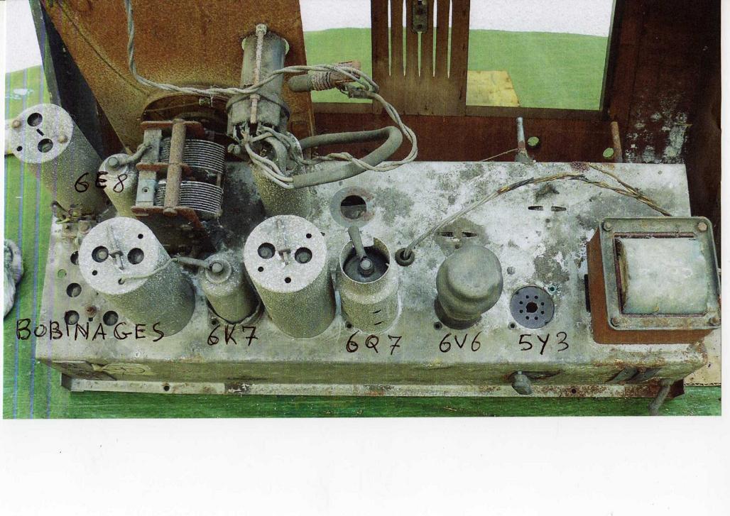

    Est-ce possible d'intervenir sur les règlages sans générateur ou autres ( sans tout dérègler le reste ) .
    Je vous signale que; après l'échange des condos pour le faire chanter, j'ai dû chercher à tâton pour rebrancher les fils sur les bobines d'accord ,car ils étaient coupés.
    Un inversion de ces fils peut-elle provoquer un manque de puissance ?
    Les bobiages sont sous le chassis en bas à gauche sur la photo. (avant nettoyage)
Sujet : manque de puissance e GO Nouveau De ON5MJ  Le 21-09-2009 à 19:30 sta
    Si le CV est encore dans cet état un bon coup d'aspiro serait utile; la poussière entre les lames c'est pas bon et ça dérègle tout.
    Inversion de fils, éventuellement si c'est vous qui y avez touché car en effet l'entrée et la sortie c'est pas pareil au niveau des impédances, et même le sens des bobinages.
    Sinon quand on connaît bien où se trouvent les bobinages et que l'oscillateur est OK, on peut faire un alignement des bobines/condos HF en deux points: un pour les noyaux et un pour les condos ajustables.Il n'y a pas besoin de générateur pour cela, en GO il y a assez d'émetteurs dispos, mais là je ne vous apprends rien.

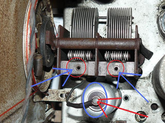

    Il n'y a pas de vis sur les languettes du CV , voir sur la photo ( rond rouge flèche bleue )
    est-ce normal ? j'en est mis deux, pour voir, mais cela ne change rien.
    Petit indice : Quand je pose le fil de l'antenne sur le plot suppérieur de la lampe 6E8, la puissance revient au maximum . Voir sur la photo, rond bleu flèche rouge.

Sujet : manque de puissance en GO Nouveau De ON5MJ  Le 22-09-2009 à 10:07 sta
    Ce ne sont pas de simples vis qu'on met à cet endroit mais des condensateurs ajustables avec un côté à la masse. La vis sert à ajuster la valeur de la capacité en resserrant l'espace. Mais tous les postes n'en ont pas obligatoirement.
