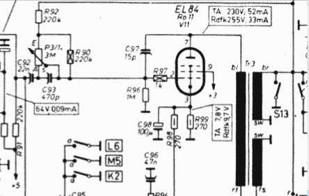

    bonsoir! il y a une tension d'environ 20v sur les cosses 3 des EL84 au lieu de 9.7 sur le schémas j'ai remplacer les 4 résistanses de 270ohm et les deux condo C98 C118 de 100mF mais pas mieux si quelqu'un a une idée je suis tout ouie! merci

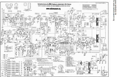

    le schémas total

Sujet : tension trop forte! Nouveau De ON5MJ  Le 14-10-2009 à 21:43 sta
    Le schéma total est flou. Où va la grille de commande, vers le haut et vers le bas ?
Sujet : tension trop forte! Nouveau De Fifi  Le 14-10-2009 à 23:08 sta
    20V8oI
    il y a un HP de branché sur le secondaire du TRS?
    les EL84 sont bonnes?
    les 270 Ohms sont bien a la masse?
    quelles sont les tensions d'anode , G1 et G2?
Sujet : tension trop forte! Nouveau De Pierrot du 82  Le 15-10-2009 à 05:54 cms
Condo de liaison qui fuit !
Sujet : tension trop forte! Nouveau De Jacques (webmestre)  Le 15-10-2009 à 06:04 sta
    C92 sur le schéma, ou celui de l'autre voie, les cathodes étant polarisées ensemble, ou les deux, C92 et celui de l'autre voie. Eventuellement les capas de 15pF entre plaque et grille.
