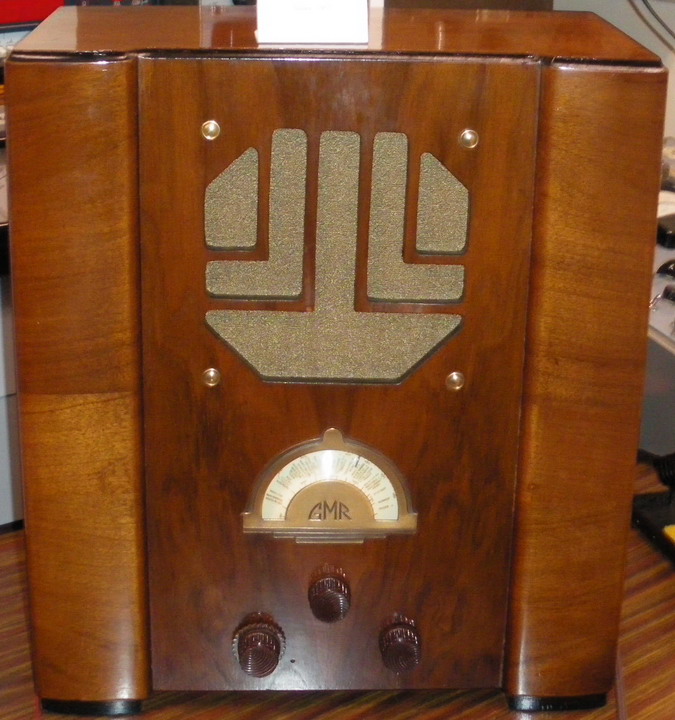

    Bonjour à tous
    Remise en service d'un recepteur:
    G M R-Echo 496 de 1935.
    Lampes:78-6A7-78-6B7-43 et redresseur oximétal.
    Tous courants de 110 à 270 volts.
    Je n'ai pas le schèma et le recherche éventuellement ?
    Le recepteur fonctionne parfaitement , voila un de plus de sauver
    Cordialement à tous
Sujet : Recherche de Schema Nouveau De Pierre Roque  Le 19-10-2009 à 17:09 sta
    Pour le G M R-Echo 496 de 1935 la M-F est à 128 Khz
Sujet : Recherche de Schema Nouveau De Jacques (webmestre)  Le 20-10-2009 à 05:00 sta
    A comparer avec le schéma de l'Echo 436, sans doute proche mais en série 2 volts.
Sujet : Recherche de Schema Nouveau De Pierre Roque  Le 20-10-2009 à 15:45 sta
    Bonjour Jacques
    J'ai fait la comparaison avant la remise en etat et en effet il y a une ressemblance entre les deux à part les lampes de la serie 2,5volts et surtout l'alimentation en tous courants,un peu speciale,j'ai fait le relevé du schema alim.si besoin il est dispo.
