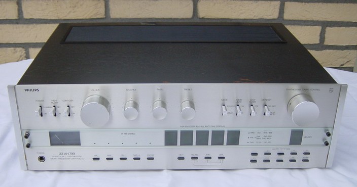

Sujet : philips 22ah799 Nouveau | De raynald Le 23-10-2009 à 15:55 sta |
je possede un ampli 22ah799, mais malheureusement il vient de tomber en panne , on m a dit que c etait le microprocesseur car je n ai plus que 3 chiffres qui s affiche au lieu des 4 et ne peut plus rien regler, je voudrais savoir si quelqu un pourrais me dire si c est vraiement cela , car je ne trouve aucun sav capable de le reparer ou sinon ou je pourrais me procurer un microprocesseur . je vous remercie d avance, le sav m a dit qu il n exitait plus de pieces qu il etait bon pour la poubelle ,mais impossible de m en separer.raynald![[:Hi:]](s12.gif)

Merci de penser à joindre une ou 2 fotos de l'engin (même lâchement volées sur la toile !), qu'on puisse se faire une idée...
