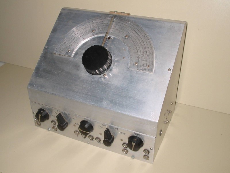

Sujet : Générateur Philips et autres appareils Nouveau De Roger Michel  Le 26-10-2009 à 23:47 sta

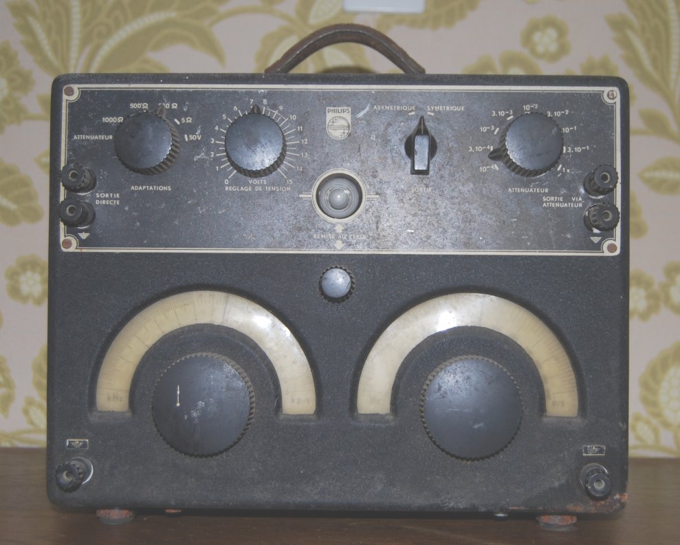

    A la suite du décès de mon frère, j'ai récupéré, outre une grande quantité de matériel OM, pas mal d'appareils dont ce générateur Philips (marqué importé de Hollande) que je ne sais identifier ne possédant pas la face arrière.
    Si j'en crois la plaque arrière, les lampes seraient EZ21, EBL21, ECH21, EF6, EFM1 et 150A1.
    Vue de l'avant...

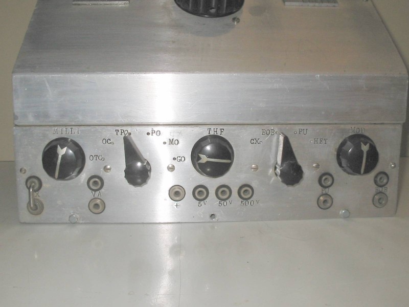

Sujet : Générateur Philips et autres appareils Nouveau De Roger Michel  Le 26-10-2009 à 23:48 sta
    Vue arrière, avec une photo aussi mauvaise que la première.
    Roger

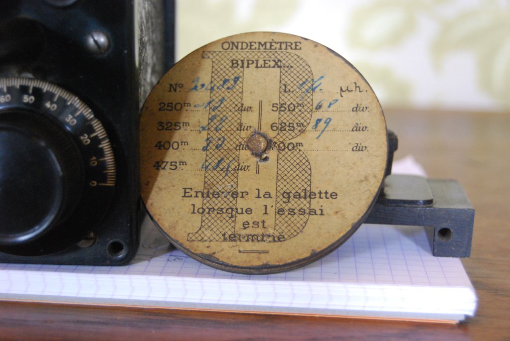

    Il y a aussi un combiné Biplex HPV qui a déja fait l'objet d'un sujet sur ce forum et dont j'ai recopié la notice (Toto regarde dans ta BAL).
    Cet appareil est accompagné de 4 bobines marquées ondemètre A, B, C, D et d'un boitier auxiliaire dont je n'ai pas le mode d'emploi.
Sujet : Générateur Philips et autres appareils Nouveau De Roger Michel  Le 26-10-2009 à 23:56 sta
    Un exemple de bobine...

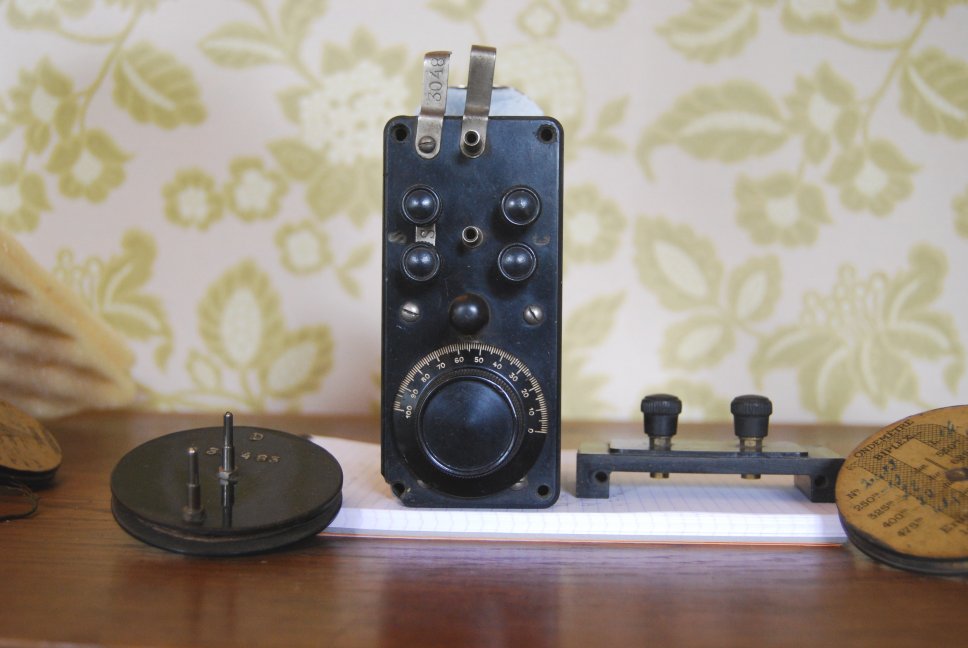

Sujet : Générateur Philips et autres appareils Nouveau De Roger Michel  Le 27-10-2009 à 00:05 sta
    Le boitier auxiliaire...

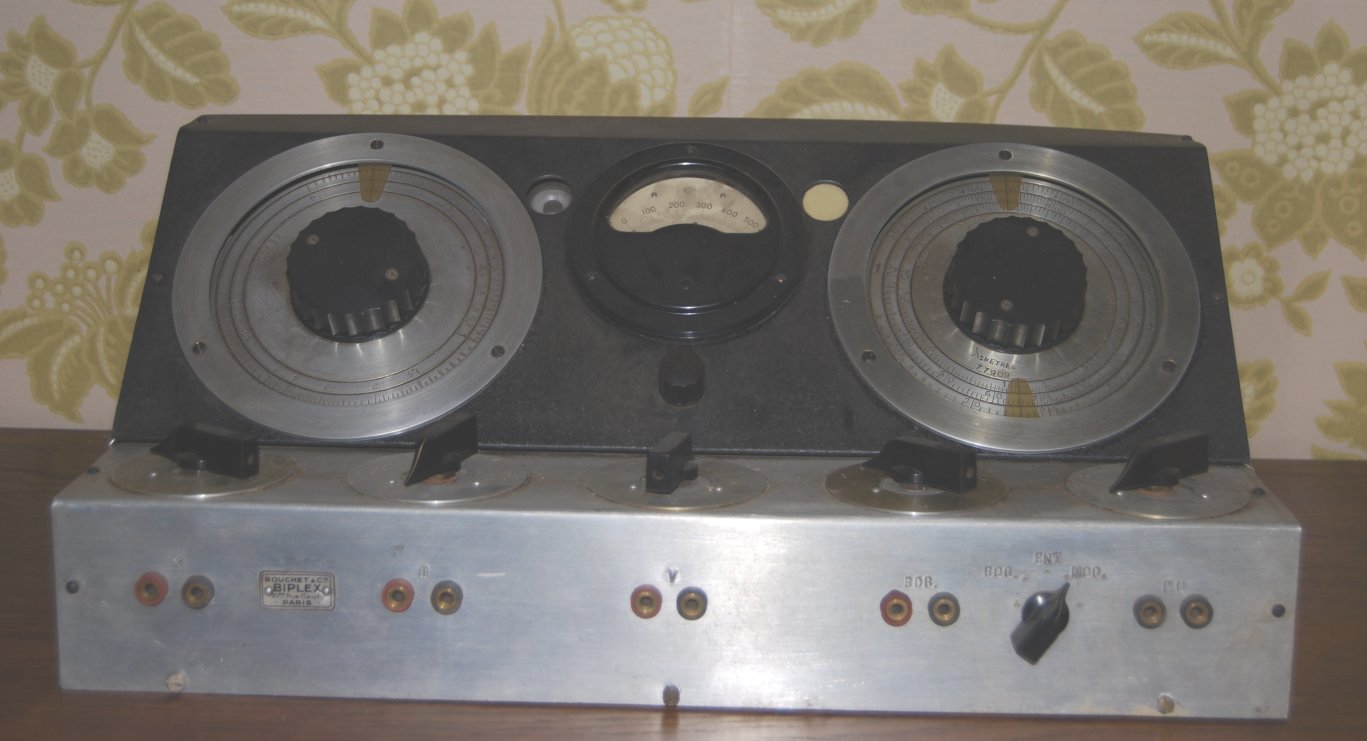

Sujet : Générateur Philips et autres appareils Nouveau De Totolagalène  Le 27-10-2009 à 01:22 sta
    Le mien a des fonctions communes au votre.[:Hi:]
Sujet : Générateur Philips et autres appareils Nouveau De Totolagalène  Le 27-10-2009 à 01:24 sta
    suite
Sujet : Générateur Philips et autres appareils Nouveau De Roger Michel  Le 27-10-2009 à 01:37 sta
    C'est effectivement les mêmes fonctions sans la partie voltmètre. Les abréviations sont identiques.
    Je pense que le mode d'emploi doit convenir.
Sujet : Générateur Philips et autres appareils Nouveau De Totolagalène  Le 27-10-2009 à 01:47 sta
    C'est ce que je pensais. Votre notice est enregistrée et même sauvegardée sur DVD.
    Je ne vous tiendrai pas au courant de sitôt, je n'ai pas encore attaqué sa remise en état.
    Je l'ai juste ouvert et constaté qu'il était complet et n'avait jamais été touché. Je n'ai bien
    sûr pas le schéma mais celà me faisait moins peur que de ne pas avoir de notice d'utilisation.[:Hi:]

Sujet : Générateur Philips et autres appareils Nouveau De Roger Michel  Le 27-10-2009 à 02:01 sta
    De même pour moi. La notice ne parle pas de la sortie marquée PU.

Sujet : Générateur Philips et autres appareils Nouveau De Pierrot du 82  Le 27-10-2009 à 04:55 cms
Bonsoir Roger, désolé pour ton frère...
Le générateur Philips et le GM 2307, c'est un générateur BF à battements de fréquence entre 2 oscillateurs,
Il y a plusieurs versions de 1947 ou 1951 qui utilisent diverses générations de tubes, transco et/ou locktal.
Il sort de 30 à 16000 Hz jusqu'à 50 V
Le tube 150A1 est un régulateur 150 V à gaz.
Schémas dispos chez moi ou chez BAMA :
http://bama.edebris.com/manuals/philips/Philips/GM2307/

Sujet : Générateur Philips et autres appareils Nouveau De Roger Michel  Le 27-10-2009 à 13:24 sta
    Merci Pierrot.
    Effectivement c'est le même appareil (notice présente dans la section mesure de tsf-radio).
    Je vais charger ce schéma. La réparation ne sera pas entreprise tout de suite d'autant que l'EZ21 est manquante.

Sujet : Générateur Philips et autres appareils Nouveau De Pierrot du 82  Le 27-10-2009 à 15:57 cms
Bonjour Roger,
La redresseuse EZ21 est remplacée par la EZ2 dans la 2ème version, tu peux aussi monter n'importe quelle autre redresseuse : EZ40, EZ80, 6X4, 6X5 (au support près !)
C'est un appareil intéressant, très différent du Ribet-Desjardins que tu possèdes, puisqu'on obtient de la BF à partir de 2 oscillateurs HF aux environ de 100 KHz par hétérodynage...

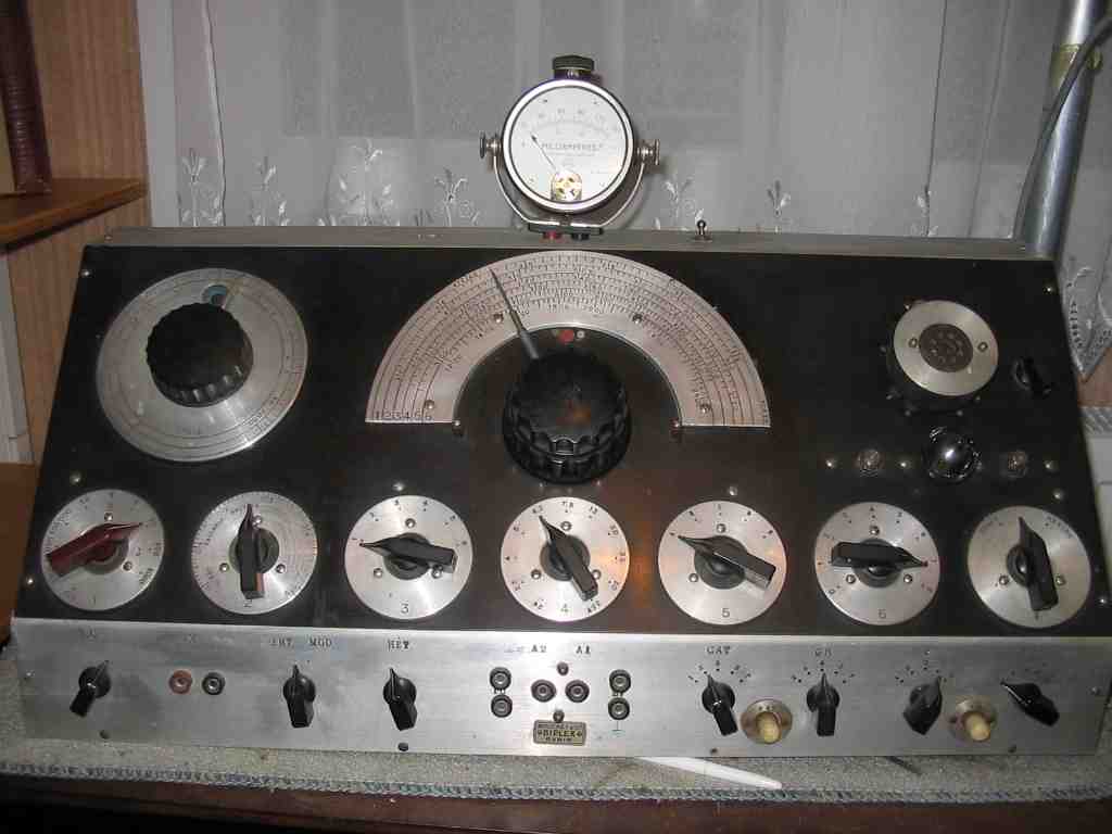

Sujet : Générateur Philips et autres appareils Nouveau De J-François  Le 27-10-2009 à 17:44 sta
    Bonsoir ;
    Merci pour l'envoi , tout est bien arrivé
    Ci joint un photo du mien qui a déja fait l'objet d'une requête sur ce forum et d'autres
    J'ai même eu un contact chez Biplex (boite qui existe toujours !=> mettre une croix je ne sait ou mais ....) Bref le petit fils ou arrière petit fils m'avait proposé de faire des recherches dans les archives familiales mais comme ceci se profilait moyennant finance j'ai laché prise...
    J-François

Sujet : Générateur Philips et autres appareils Nouveau De Roger Michel  Le 27-10-2009 à 21:19 sta
    Votre appareil possède plus de possibilités que le mien si on en juge par le nombre de boutons. Ma notice ne sera pas suffisante.
    Roger
Sujet : Générateur Philips et autres appareils Nouveau De J-François  Le 28-10-2009 à 06:54 sta
    Bonjour ;
    OK c'et sûr surtout les combinaisons de la partie lampemetre....
    Tout un programme pour en faire le schéma et interpreter
    Pour l'instant pas assez de temps pour rentrer dedans !
    Bonne journée
    J-François
