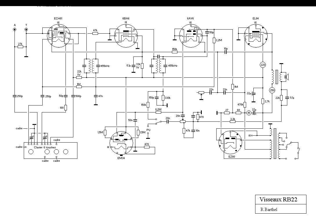

bonjour recherche schémas du sonolor century ou infos sur le cablage si vous en avez un
tube ebc91 6ba6 ech81 el84 ez80 indicateur effacé
cablage potard et alim bidouillé sur le mien

bonjour pierrot
comment trouver son schémas au 21 ?

L'assassin habite au (Century) 21 ?
