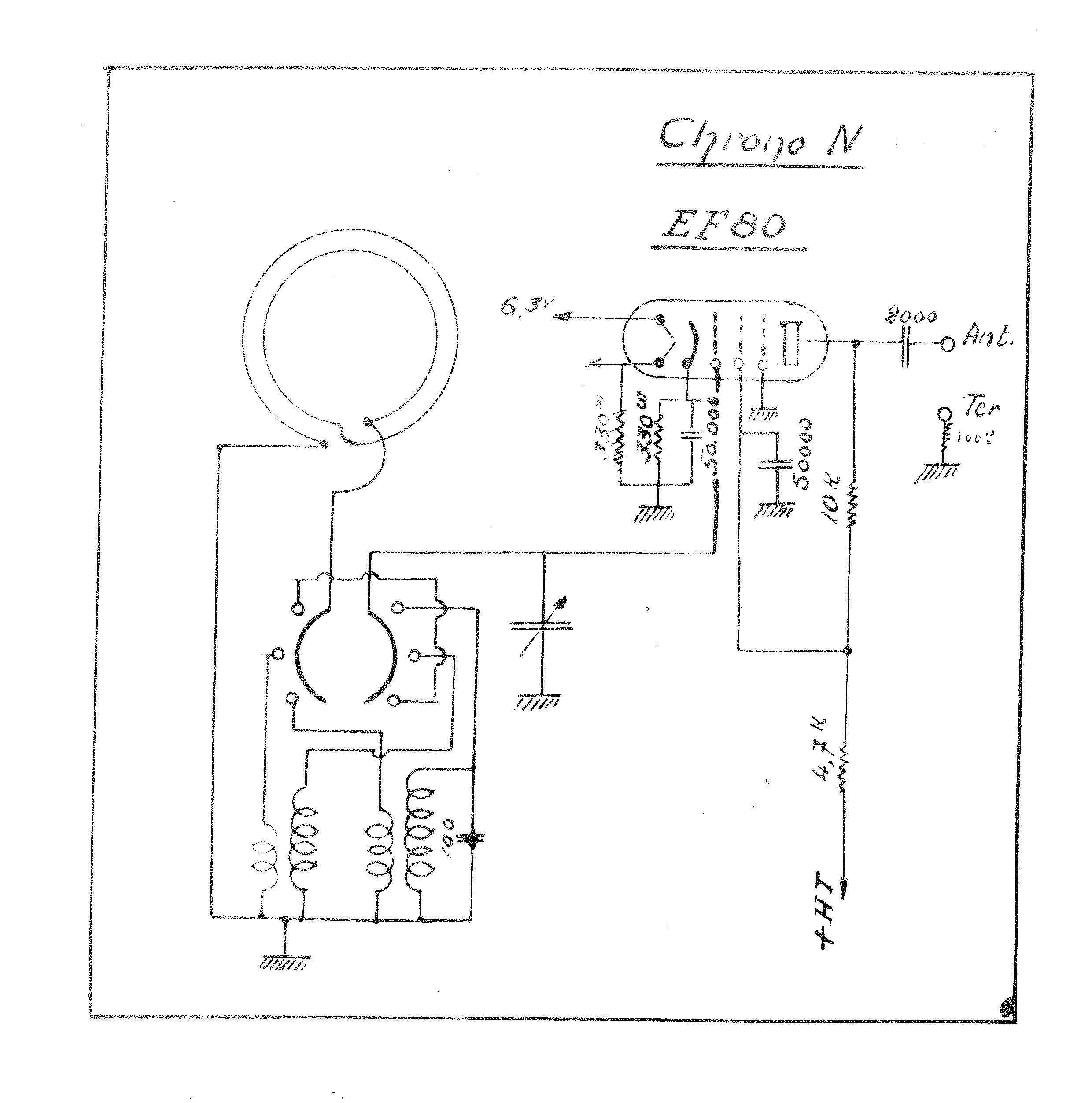

    bonjour je recherche un schema de preampli GO-PO OC -je pense utiliser un bloc d'accord recupere sur un poste radio -je n'ai pas de place pour installer une grande antenne
Sujet : preampli Nouveau De Pierrot du 82  Le 06-01-2010 à 18:16 cms
Ce qu'il vous faut, c'est un cadre amplifié...--------------->
Sujet : preampli Nouveau De Pierrot du 82  Le 06-01-2010 à 18:19 cms
Voir aussi :
http://pagesperso-orange.fr/michel.terrier/radiocol/detail2009/cadre-antiparasite-capte.htm
Sujet : preampli Nouveau De f6crv  Le 07-01-2010 à 15:01 sta
    bonjour -merci a pierrot pour les shemas -c'est ce que je recherchais --
