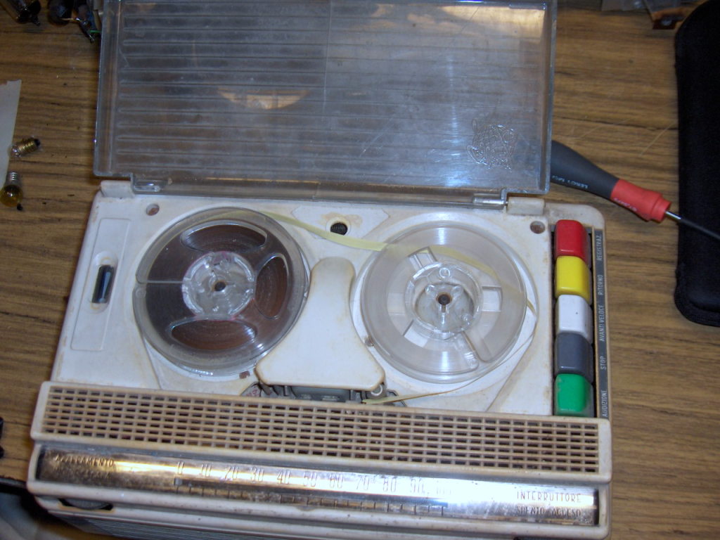

Petit tour à la déchetterie hier matin,je n'ai pas pu m'empècher de sauver celui la.
Il me regardait tristement de son unique oeil (magique) au fond du conteneur
Petit magnéto Géloso a lampes qui maintenant cherche quelqu'un pour lui redonner une seconde vie ![[:Hi:]](s12.gif)

Je confirme c'est bien un G257
Non c'est pas bien gros et tu ne subira pas les foudres de ta moitié .Il a l'air complet et pas bricolé ,c'est marrant le montage mixte en partie sur circuit imprimé et en partie montage en l'air .Je n'ai aucune idée de quelle année ca date ,mais bon c'est pas mon truc.

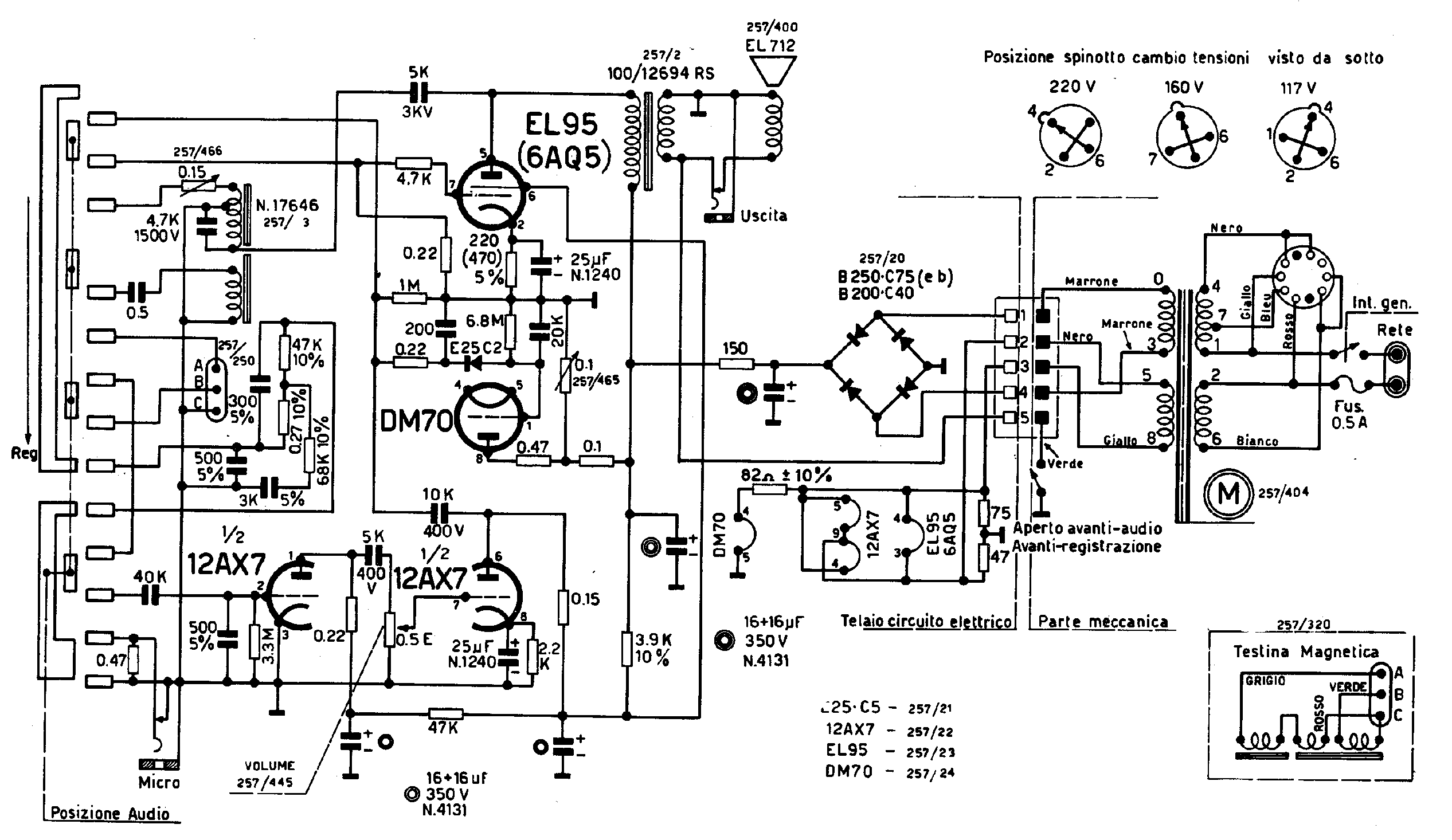

Sujet : J'ai pas pu m'empècher Nouveau | De jacques DENYS Le 23-01-2010 à 18:02 sta |
Et voilà le schéma
Bonne réparation
Jacques DENYS

Sujet : J'ai pas pu m'empècher Nouveau | De Pierrot du 82 Le 24-01-2010 à 16:19 cms |
Erreur sur le schéma de Jacques Denys : 6AQ5 = EL90 et non EL95...

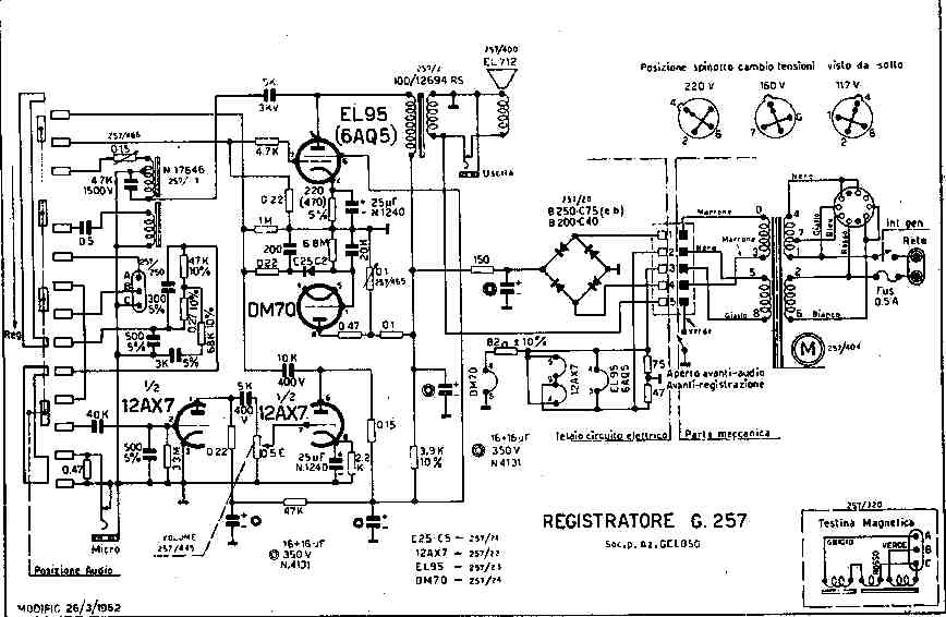

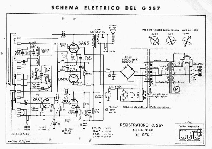

Je suis presque sûr que sur ce schéma, l'EL95=6AQ5 comme sur bien des schémas sur le net .
ici
http://www.stereo8.net/schemi/geloso/G257-pag1.jpg
ou là
http://www.antiebay.it/auction_details,MAGNETOFONO-A-BOBINE-GELOSO-G-257,171732.html
Ou dans le schéma ci-joint de la société Geloso .
Comme quoi les erreurs de schéma sont tenaces.
Car Pierrot du 82 a raison ,la 6AQ5 est une EL90 de 4.5W avec 45 maA de courant de plaque dans une charge de 5k alors que l'El95 est une 6DL5 de 3W avec Ip=24mA dans 10k ce qui n'est pas tout à fait la même chose .
Reste à savoir maintenant laquelle des deux est la bonne .
L'EL95 ou la 6AQ5 ? That's the question .

Tous les bulletins tecgniques de Gelosoici
sur le premier bulletin de 1957 on trouve les deux lampes
sur le deuxième bulletin de 1964 il n y a plus que la bonne référence de tube 6AQ5 sur le schéma mais dans la liste pièce il y a les deux références.
Sujet : J'ai pas pu m'empècher Nouveau | De Roger Michel Le 02-02-2010 à 20:23 sta |
Sur le schéma de J. Denys, la résistance de polarisation change selon la lampe, 220 (EL95) ou 470 (6AQ5).

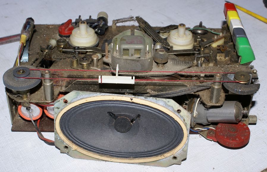

C'est un 6AQ5 .
J'ai destocké et démonté celui de ma jeunesse que personne ,j'en suis sûr ,n'a jamais ouvert depuis 45 ans.
Sur le circuit imprimé est écrit G257 et la lampe de sortie d'origine est bien une 6AQ5 et non une EL95 .
Maintenant qu'il est ouvert , je vais en profiter pour changer les deux 2*16 µF 350V qui commencent à avoir triste mine et faire une petite révision .

Je pense que c'est un appareil sur lequel il y a eu les deux montes, soit EL95 soit 6AQ5, on retrouve la résistance de cathode entre parenthèses pour le tube correspondant.
Les générations suivantes n'ont plus eu que la 6AQ5 d'où l'évolution du schéma avec une seule référence.

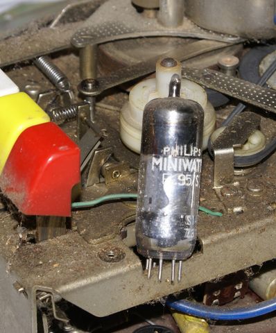

La bête est arrivée , c est une EL95 avec la résistance de 220 ohms
Il date apparemment de 62 car dans la cache inférieur "maggio 62"
