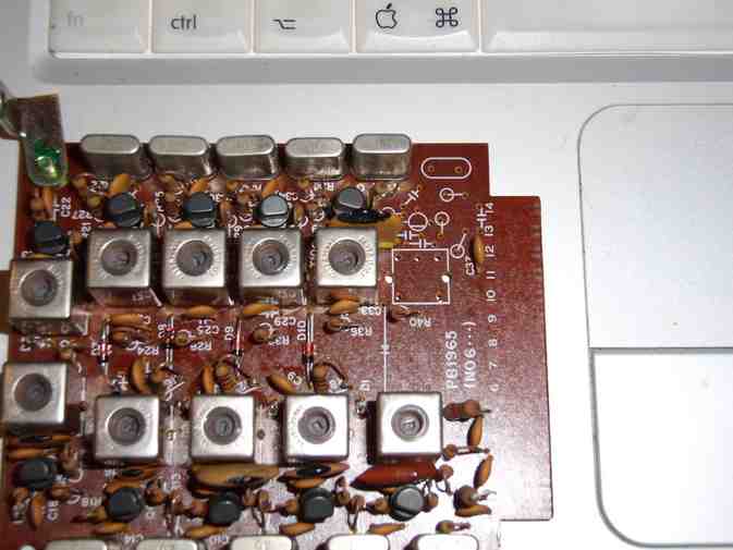

Sujet : Renseignement sur ft 101 z Nouveau | De louis Le 26-01-2010 à 09:39 sta |
Merci pour vos reponses
Helas rien est installe sur la position AUX comme le montre la photo, l emplacement reste vacant
Le modele que j ai ( parce qu il y en a eu des variantes de ft 101 !!) est un modele transitoire
pas de pot.
A plus, bonne journee
Louis

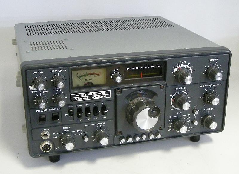

Sujet : Renseignement sur ft 101 z Nouveau | De jackoe Le 26-01-2010 à 12:08 sta |
J'aime bien quand il y a des images des appareils dont on cause ...

Sujet : Renseignement sur ft 101 z Nouveau | De louis Le 26-01-2010 à 12:50 sta |
Salut
J ai bien fais une photo du mien pour le forum mais pas eu le temps de la traiter (faut bien bosser un peu) sinon je ne connaissais pas ce site , merci
je vais essayer de dechiffrer
