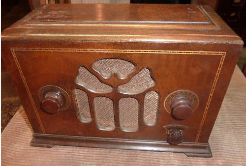

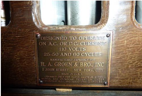

Bonjour à tous.
Quelqu'un connaîtrait-il la marque GROEN &Sons?
Je viens d'hériter d'un très intéressant petit poste radio de cette marque là.
Visiblement années 30, tous courants.
A remettre en route, il est complet et toutes ses lampes sont bonnes.
Que du bonheur ...
| Sujet : Radio GROEN Nouveau | De Pierrot du 82 Le 28-01-2010 à 15:02 cms |
Groen & Bro. Inc, NYC
Pas de fils, des frères...

| Sujet : Radio GROEN Nouveau | De gehel64 Le 30-01-2010 à 19:26 sta |
Au fait, si quelqu'un a une idée de l'époque de cet appareil, à tout hasard.
Moi je dirais 1925-30, mais bon ...
| Sujet : Radio GROEN Nouveau | De slouptoouut Le 30-01-2010 à 20:39 sta |
je dirais plutôt 1933...35
