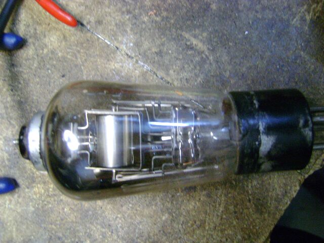

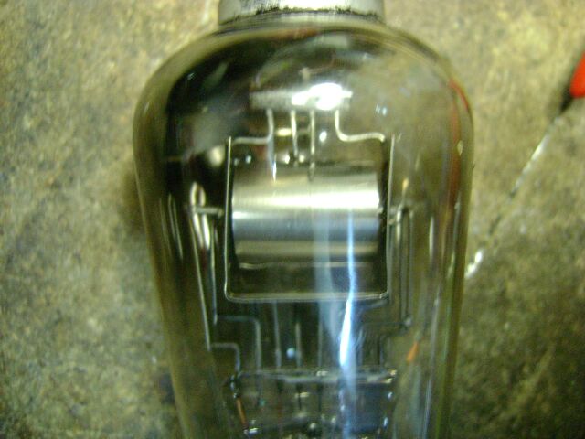

Est'il possible d'identifier cette lampe ?
Paul![[:Hi:]](s12.gif)
Sujet : lever le mystére Nouveau | De Fifi Le 28-01-2010 à 19:18 sta |
RES164 ou autre équivalent a B443!?
Sujet : lever le mystére Nouveau | De slouptoouut Le 28-01-2010 à 21:00 sta |
La RES164 et la B443 ne sont pas équivalentes, ce sont des lampes certe voisines et compatibles broches à broches (les 2 ont le même culot , la même fonction, et se montent dans le même support) mais de caractéristiques électriques différentes ...
Par ailleurs ce tube n'est pas une RES164 ni une B443, je dirais plutôt une A442 ou une E442 d'ancienne génération ...
Si c'est ça et si ilen faut, il doit m'en rester une ...

pourtant c'est bien la gueule d' une lampe HF à écran genre E442 ...ou TE42 ou autre appellation pour des lampes similaires
(au juste, ces lampes ont elle besoin d'être blindés ? le blindage est il présent ? une piste a explorer )
Sujet : lever le mystére Nouveau | De JC Négret Le 28-01-2010 à 21:20 sta |
Oui, on dirait bien une lampe HF type E442, ou équivalente.
Le reste de peinture grise fait penser à une lampe allemande qui aurait perdu son blindage. REN1204 ?
Sur le 2511, un capot métal vient couvrir les lampes, la peinture métallisée n'était pas encore utilisée.

C'est une HF 5 broches + borne au sommet, ça laisse le choix entre plusieurs types:
E442 E445 E447 E452T ...
Soit la lampe est nase ( possible ) soit elle est à pente variable comme la E445, ce qui pourrait gêner le fonctionnement.

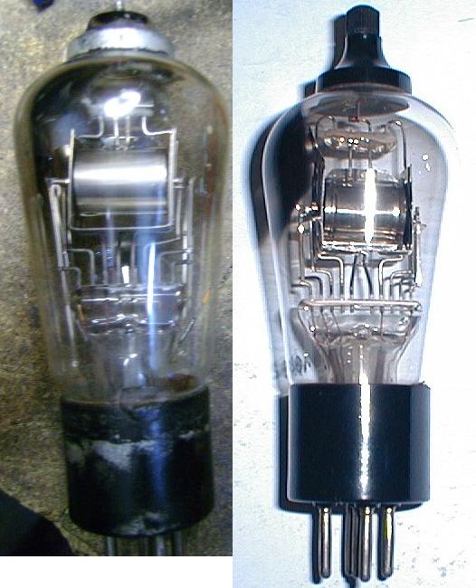

Sujet : lever le mystére Nouveau | De Bernard-GRZ Le 29-01-2010 à 22:49 sta |
J'ai un tube qui ressemble dont le numéro est effacé.
Je me souviens qu'une recherche était déjà sur le forum avec ce modèle de tube et sans résultat, voir
Tubes De Dubreuil JC le 10-05-2006
Après recherche sur le net : RENS 1820 (en espérant que c'est le bon).

Celle présentée par Bernard a un sommet plus pointu, peut-être un moyen de différencier les fabricants ?

Sujet : lever le mystére Nouveau | De HLJ Le 01-02-2010 à 22:51 sta |
Ce montage des électrodes à l'horizontale est typique de Telefunken, cela ressemble à une RENS 1204, équivalente de la E442S Philips.
Philips, Valvo, Mullard, etc ... montaient les électrodes verticalement.
