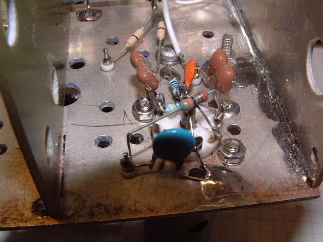

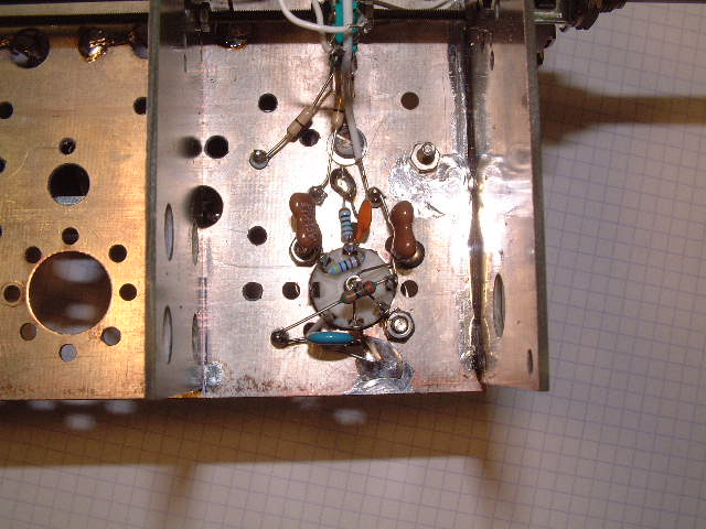

Sujet : masses HF Nouveau De jean-luc beulaygue  Le 30-01-2010 à 20:20 sta
    est ce que ce type de câblage est valable pour les masses H.F (maxi 30 Mhz) ?
    merci pour vos avis
Sujet : masses HF Nouveau De F6FKN  Le 30-01-2010 à 21:45 sta
    C'est tout bon, y'a qu'a continuer comme ca.
    Jamais eu de surprise avec ce type de cablage depuis 40 ans.
    C'est largement correct jusqu'a 30 Mhz, si tous les capas de decouplage sont bien du type ceramique.
    Bon bricolage
    Alain

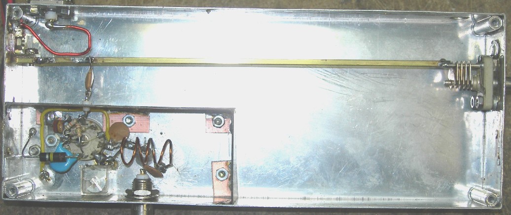

Sujet : masses HF Nouveau De F6FKN  Le 30-01-2010 à 22:15 sta
    Ca va aussi en 144 Mhz, moyennant quelques precautions elementaires.
    Pre-ampli a ligne 144, avec cascode ECC2000.
    Le reglage est tres facile, et le fonctionnement remarquable.
    :-D
Sujet : masses HF Nouveau De gehel64  Le 31-01-2010 à 10:27 sta
    En HF, une seule loi: pour chaque étage, il ne doit y avoir qu'un seul point de masse, le plus près possible du culot.
    Joli, le préampli 144.

Sujet : masses HF Nouveau De F6FKN  Le 31-01-2010 à 11:00 sta
    En ce qui concerne le point de masse unique, comme indique dans les livres, la realite ne permet pas souvent de respecter ce souhait souvent utopique.
    Il faut alors faire au mieux, c'est-a-dire au plus court.
    Bien souvent, il est necessaire de bien reflechir a la disposition des elements avant d'attaquer le montage, pour racourcir au maximum les connections sensibles.
    Ces precautions sont beaucoup moins critiques en grandes ondes, mais deviennent totalement indispensables lorsque le montage doit traiter des frequences elevees.
    Le succes de la realisation en depend.
    Tout n'est qu'affaire de compromis entre la theorie, et la possibilite de l'appliquer a la lettre.
    Un peu de bon sens est parfois bien utile.
