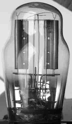

Avant hier, j'ai trouver un Philips 2511. Mais il manque 2 lampes, dont la redresseuse.
Hors dans les lampes que j'ai récupérées à droite où à gauche, j'ai une 4 broches qui pourrait peut-être convenir, mais comment puis-je l'identifier ?
Si vous pouviez m'aider ...
J'ai contrôlé la continuité pour trouver le filament, j'ai un contact est-ouest par rapport à la photo où l'on voit les broches.
Voici quelques photos
En vous remerciant.
Pascal.

c'est surement une 506, ou une de ces nombreuses équivalentes (V2,PV475 ou 495, TV80, RGN1054...) et le filament est OK, c'est déja une bonne chose !
ca convient pour un 2511 a la place de la "506K " d'origine , c'est quasiment la même chose, mais l'encombrement est différent (peut être le couvercle ne fermera t'il plus ?)

Suite à votre message je l'ai mise en place et le couvercle ferme, décidément il va falloir que je surveille madame, d'abord trouver un "cerceuil" puis avoir une seule lampe 4 broche et que ce soit la bonne ...
Maintenant il va falloir trouver une C443, et là, c'est pas gagné ! ! !
