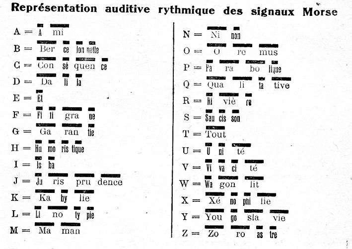

A propos de Morse, je viens de découvrir une "représentation auditive rythmique des signaux Morses". (doc joint)
On imagine très bien le capitaine d'un navire en train de sombrer et dont les dernières pensées sont : "Saucisson - Orémus - Saussisson , Saussisson - Orémus - Saussisson...".
C'est moins BCBG que "Plus près de toi mon Dieu..."
