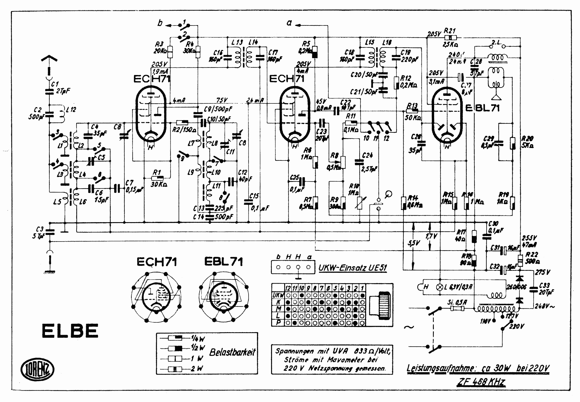

Sujet : lorenz elbe III, ou schaub kongress III Nouveau | De jacques DENYS Le 03-02-2010 à 01:08 sta |
Pour Quini60
Puisse ce schéma du Lorenz Elbe W faire votre bonheur .
3 Loctals en tout (dont 2 changeuses ech71 )
Voilà qui change un peu des sentiers battus .
PS:bien que physiquement ressemblant ,le Schaub Kongress III est assez différent avec cinq lampes miniatures (6BE6,6BA6,6AV6,6AQ5 plus un oeil magique EM71 que l'autre n'a pas )

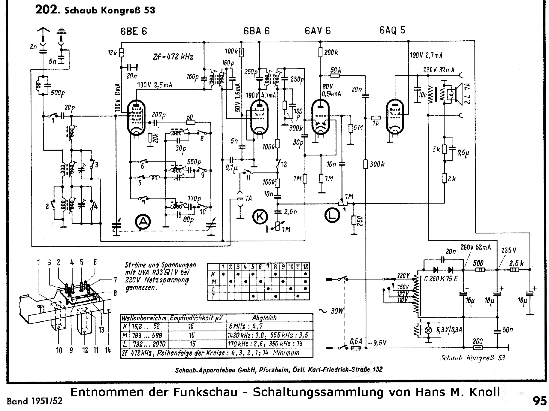

Sujet : lorenz elbe III, ou schaub kongress III Nouveau | De jacques DENYS Le 04-02-2010 à 00:36 sta |
Les postes allemands sont souvent faits très sérieusement et pour durer .Il est même arrivé qu'ils soient parfois en avance .Je pense à la FM ,à un certain Saba Freudenstadt voll Automatik ,à quelques Mende,Siemens et autres Shaub Lorentz .
Bon ,voilà toujours le schéma du Schaub Kongress 53 pour notre ami d'au delà les Pyrénées .

Sujet : lorenz elbe III, ou schaub kongress III Nouveau | De quini60 Le 08-02-2010 à 18:21 sta |
Jacques Bon apres-midi, j´ai le schema kongress 53. les bobines ne sont pas desserrées, manquantes condensateurs variables, les bobines sont différents de kongress 53.
