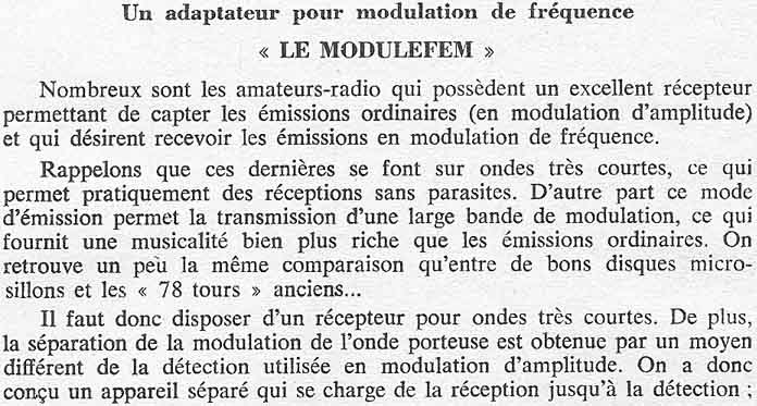

Il a été produit des adaptateurs FM qui se raccordaient au poste par la prise PU. J'ai remis celui-ci en service, la réception est correcte mais la bande couverte s'arrête à 100 Mhz.

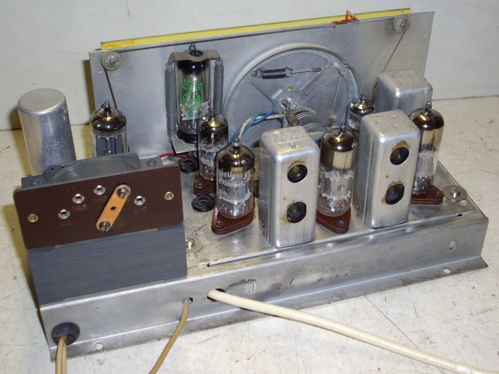

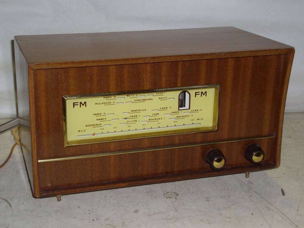

Dans le même esprit, mais en plus pratique, yassa :
Sujet : comment obtenir la bande fm sur mon vieux poste Nouveau | De f1ftp Le 03-02-2010 à 18:42 sta |
Sans doute Nico,mais tu dois avoir l'unique exemplaire qui existait en Alsace
au fait il fonctionne.

Sujet : comment obtenir la bande fm sur mon vieux poste Nouveau | De Masterorion Le 03-02-2010 à 20:42 sta |
Oui Philippe, il fonctionne sur toutes les gammes.
Je n'ai qu'un mince reproche à lui faire : il monopolise la prise PU. Mais bon, j'ai d'autres postes pour écouter les galettes noires alors tout va bien

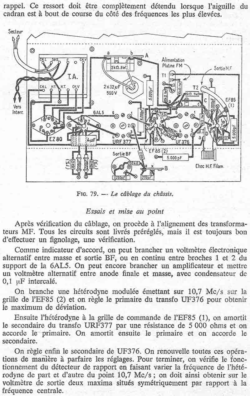

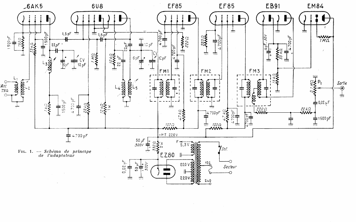

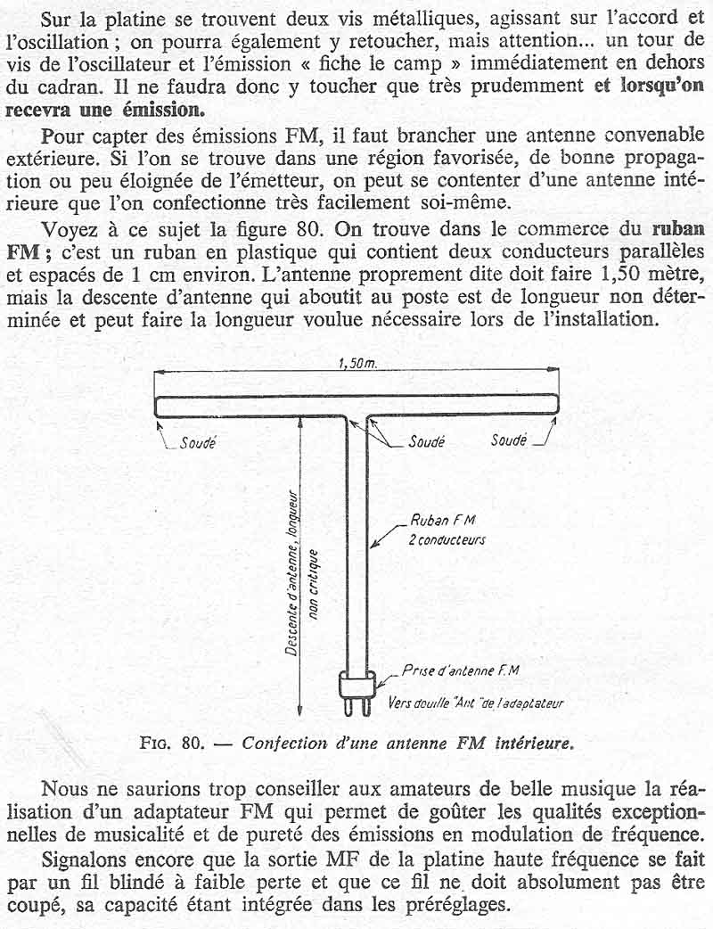

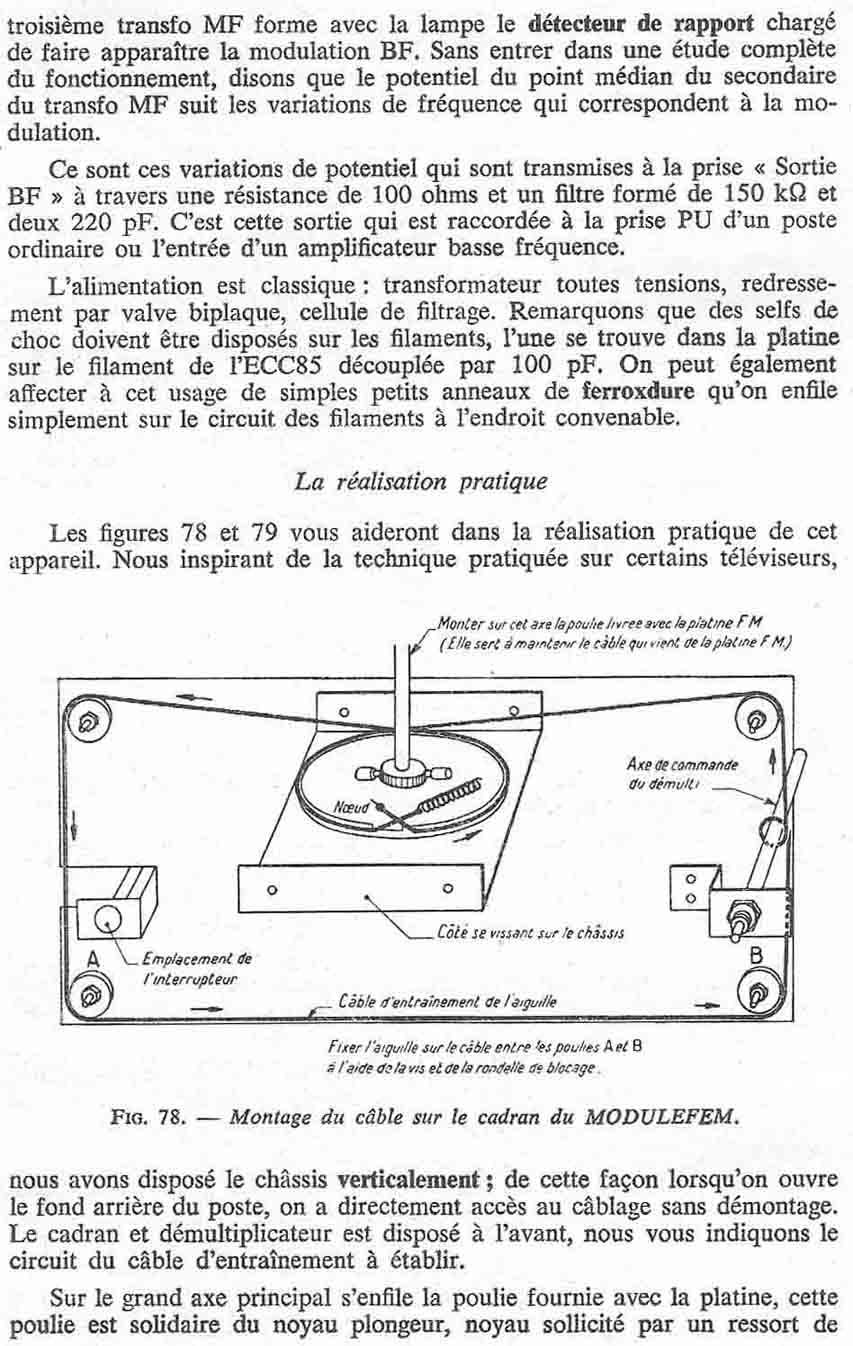

Sujet : comment obtenir la bande fm sur mon vieux poste Nouveau | De Tésèsèfe.56 Le 06-02-2010 à 00:09 sta |
Bonjour à tous.![[:Hi:]](s12.gif)
Peut-être une solution pour notre amis ...![[:??:]](s11.gif) ![[:??:]](s11.gif)
En 6 pages, copies de "Construction radio " de PERICONE
Pour le bloc d'accord, c'est pas gagné ...
Si vous avez des idées ... ? ? ?
Je les passes une par une ...,ça coince !

P6 et dernière page... ouf !
Pascal.
