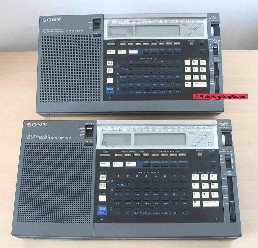

Non, je ne possède pas ce transistor... Mais je recherche le plus possible d'avis au sujet de ce transistor mythique... Avant de, peut-être, en chercher un dans mes moyens !
J'ai cru comprendre qu'il avait un équivalent, le ICF-2001D ?

J'avais envoyé un mail au vendeur mais... Pas de réponse de sa part. Le 2001D a l'air plus complet... A-t'il la gamme aérienne ?

Si vous souhaitez privilégier la réception de la bande aviation je vous déconseille les ICF2001/2010.
1. La sensibilité est très moyenne dans cette bande (c'est un défaut connu de ce récepteur)
2. La couverture en fréquence est un peu juste (108 à 136 MHz)
3. Le pas en fréquence (25 kHz) n'est plus adapté à la planification actuelle (8,33 kHz)
Par contre pour un usage en ondes courtes, cela reste un récepteur portable de référence tant en réception BLU que AM (réception synchrone possible). Mon exemplaire a maintenant une vingtaine d'années et fonctionne toujours aussi bien

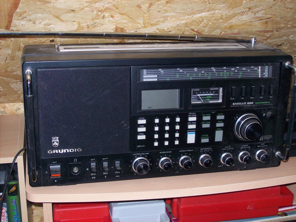

Je suis tombé par hasard en cherchant autre chose sur "leboncoin" :
Grundig Satellit 650, ce n'est pas donné !
Sujet : Transistor Sony ICF-2010 Nouveau | De Kalbounet Junior Le 07-02-2010 à 20:11 sta |
Les Grundig Satellit en vente sur les sites habituels sont hors de prix...
