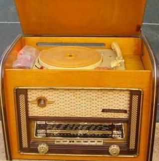

Bonsoir a tous, enfin de retour sur ce forum après une bonne semaine de tranquillité.
Avant de poser ma question a tous je voudrais préciser que si quelqu'un d'entre-vous ne m'apprécie pas ou n'apprécie pas mes questions, cette personne n'aura qu'a ne pas répondre ce qui évitera ainsi des énervements inutiles.
Je dispose d'un Océanic "pilote" avec une partie "téppaz eco" de 1956 et je voulais savoir si le bruit bizzare du plateau qui tourne est normal (bruit de frottement) et si il est normal d'avoir une mauvaise qualité de son sur ce poste.

Sujet : Océanic pilote tourne-disque Nouveau | De Jacques (webmestre) Le 07-03-2010 à 03:56 sta |
Mince, pourtant la lumière faite à l'arrière de l'ébénisterie est grande.
Sujet : Océanic pilote tourne-disque Nouveau | De Gilbert Le 07-03-2010 à 10:40 sta |
oui mais peut-être un peu trop basse par rapport à la platine ( d'après la photo)
Il faudrait vérifier pourquoi la platine est si haute?
Sujet : Océanic pilote tourne-disque Nouveau | De slouptoouut Le 07-03-2010 à 13:07 sta |
C'est peut être pas la bonne platoche , elle a du être remplacé par une autre dont la suspension est trop haute (résultat, le plateau n'est plus en face de la lumière a l'arrière de la caisse !)
Sujet : Océanic pilote tourne-disque Nouveau | De FLO1990 Le 07-03-2010 à 13:37 sta |
Bonjour, oui c'est un peu le même genre de combiné que je possède.
Sur le mien, si l'on met un disque: il frotte sur la lumière et le plateau s'arrête net. De même si l'on met un disque 33t 1/3 il s'arrête aussi car le saphir appuie sur le bord du disque et l'empêche ainsi de tourner;
Bah tant pis je n'écouterais que des 45t dessus (et encore ce truc est réputé pour labourer les disques a ce qu'il parait)
Je vais vérifier si il n'y a pas un moyen de rabaisser la platine.
La platine semble d'origine,peut être les ressort de suspensions trop expansés.

La Teppaz ECO montée sur les Océanic en 56, normalement c'est celle là :
Et pour autant que je puisse en juger il y a pas mal de place pour laisser passer un 33 tours :
Le bruit est souvent engendré par le galet : c'est un bruit de roulement dû au durcissement du caoutchouc. Teppaz n'était pas réputé vendre des platines avec "ce qu'il faut où il faut" : semblerait qu'ils n'aient jamais pumettre l'argent des consommateurs à la fois dans la pub et les produits manufacturés...

Bonsoir, je vais regarder ce week end (travail oblige) si la platine ne serais pas surélevée par hasard!
Bonne soirée
Flo
Sujet : Océanic pilote tourne-disque Nouveau | De Masterorion Le 09-03-2010 à 06:20 sta |
Ou si le plateau n'est pas mal monté...
