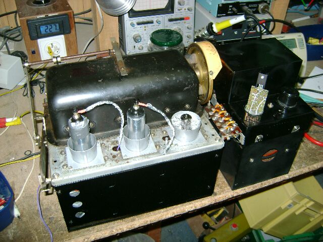

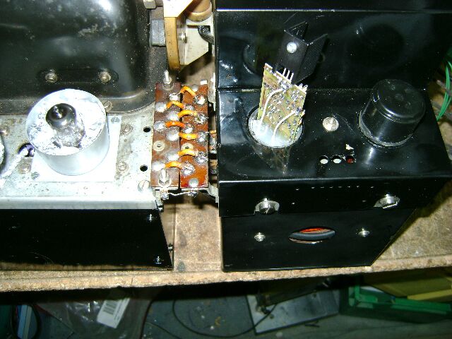

    Après des problèmes de qualité du son, j’ai trouvé la solution, je vous la livre elle sera peut-être utile a quelqu’un. Je me suis servi de papier alu pour créer de blindages au niveau des tubes fils ht et condensateurs (avec les tubes d'origines le fonctionnement est correct, j'ai changé ces derniers par des ersatz , le son est plus fort et parfait, par contre sans ces blindages de fortunes c'est la cata) je n'ai plus qu’à fignoler ces modifs.
    Merci à tous pour votre aide.
    Paul
Sujet : 2511 Nouveau De leullier  Le 10-03-2010 à 14:05 sta
    quelques photos[:!!:]
